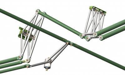

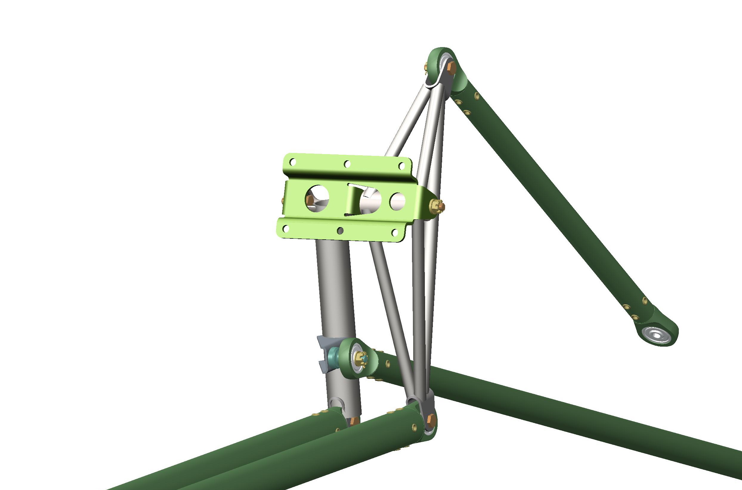

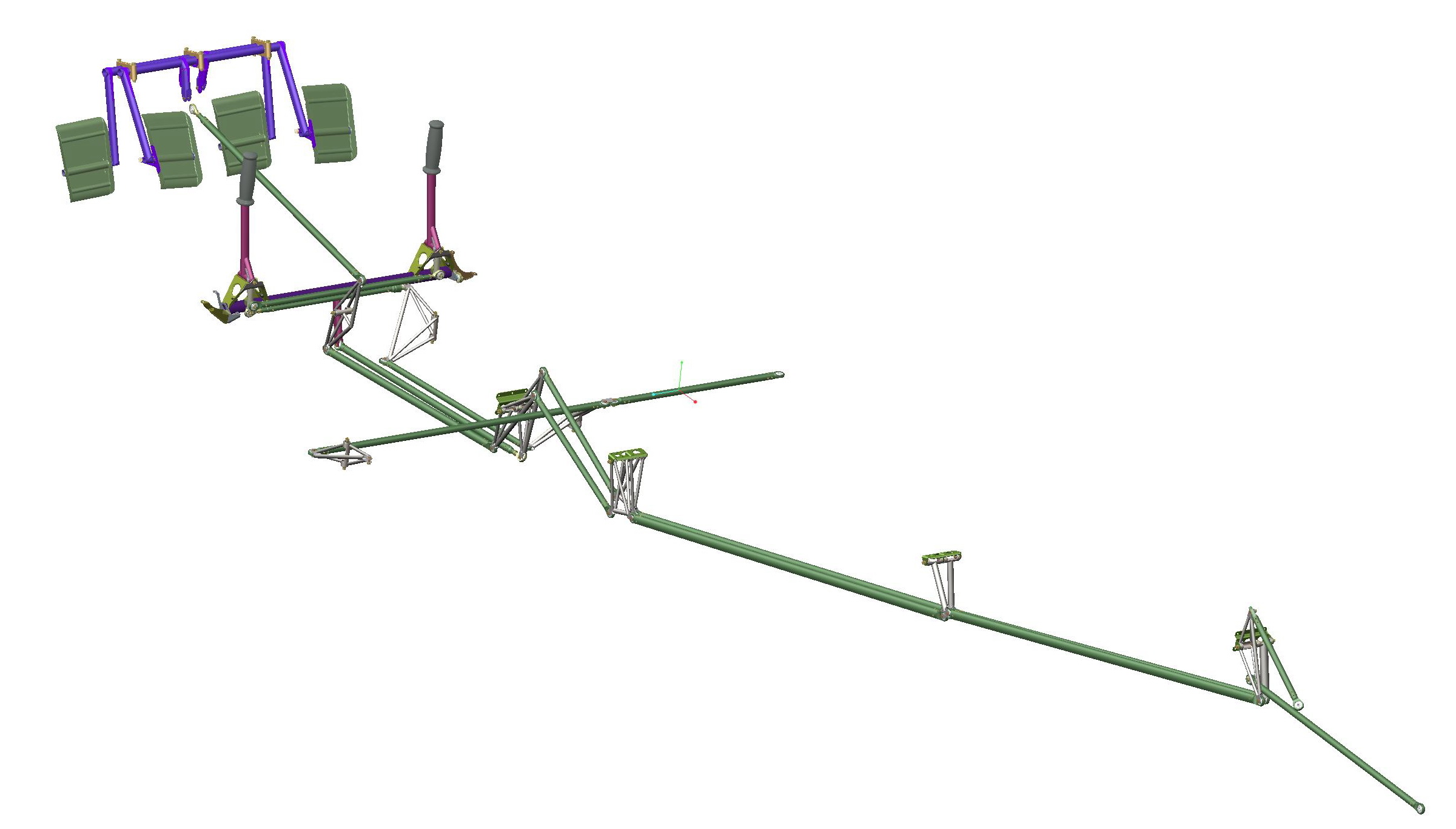

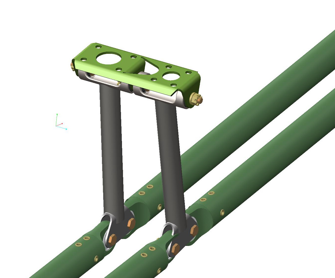

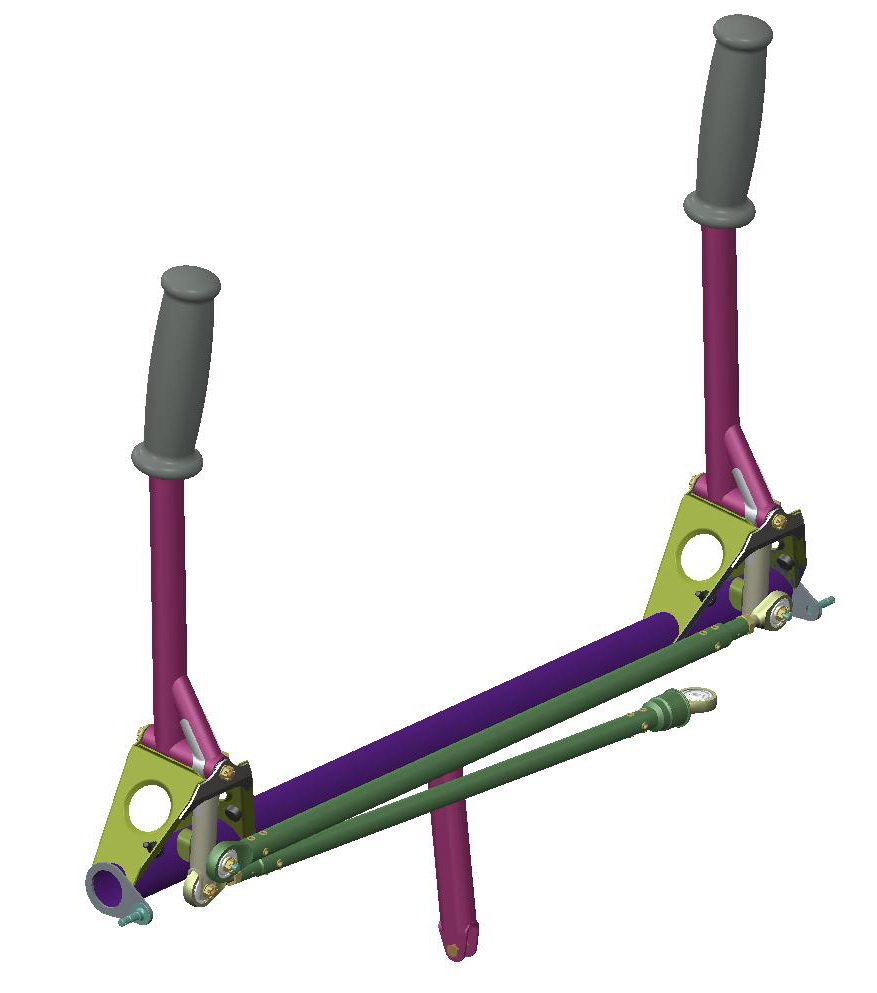

Михаил разработал систему управления.
Теоретический вес около 11кг
Комментарий к файлу: Центральный пост
Центральный пост1.jpg [ 81.95 КБ | Просмотров: 6312 ]
Комментарий к файлу: Хвостовой блок качалок
Хвостовой блок качалок.jpg [ 253.86 КБ | Просмотров: 6312 ]
Комментарий к файлу: Средний блок качалок
Средний блоу качалок.jpg [ 362.93 КБ | Просмотров: 6312 ]
Комментарий к файлу: Система управления
Система управления.jpg [ 201.28 КБ | Просмотров: 6312 ]
Комментарий к файлу: Блок промежуточных качалок
Блок пормежуточных качалок.jpg [ 173.66 КБ | Просмотров: 6312 ]

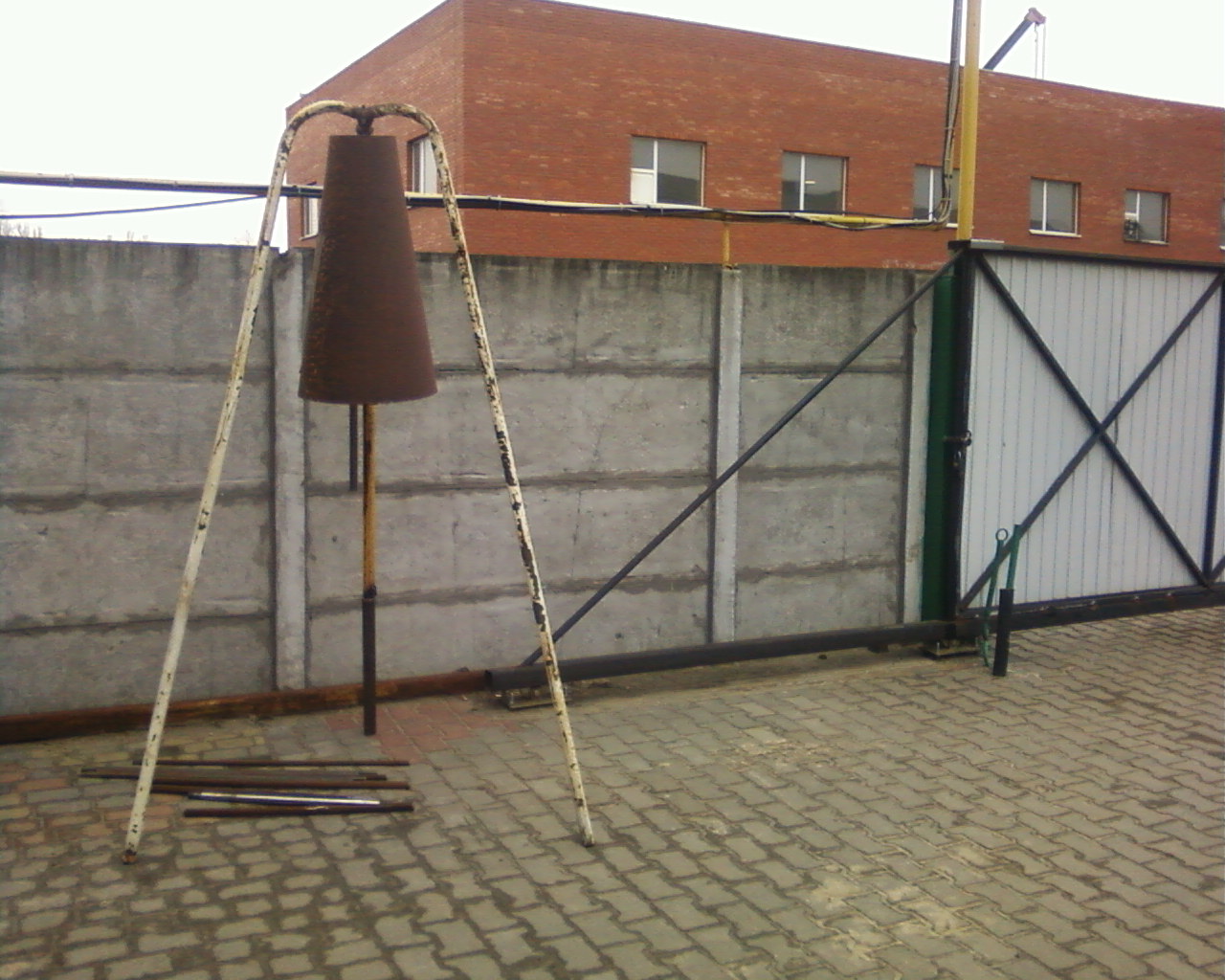

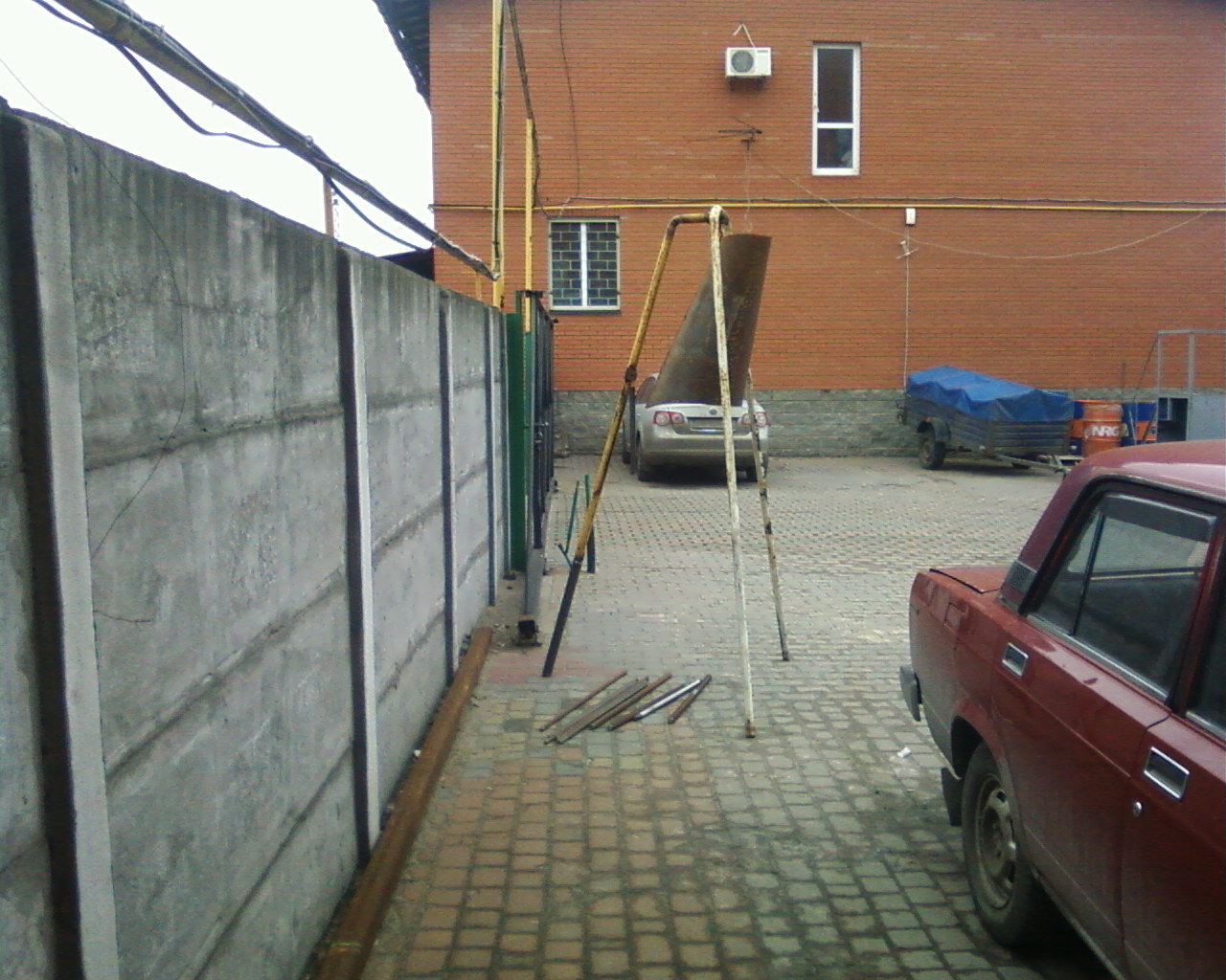

В Украине военные действия, поэтому организовали отряд самообороны соорудили ТРЕВОЖНЫЙ КОЛОКОЛ, запаслись оружием в виде арматуры ( и не только :evil: ) и начали монтаж нового авиацеха :friends: )

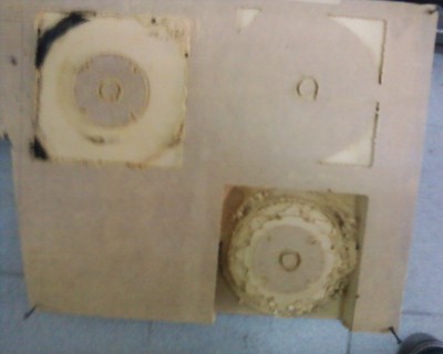

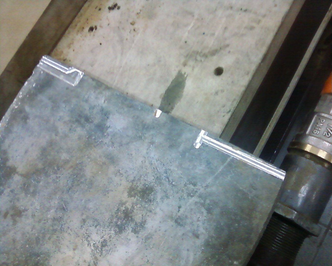

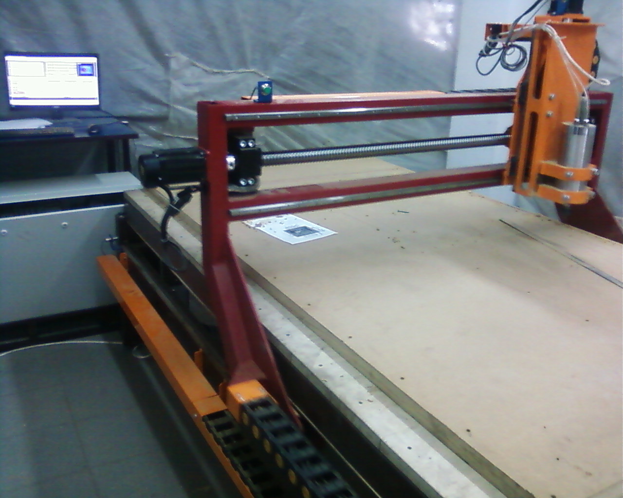

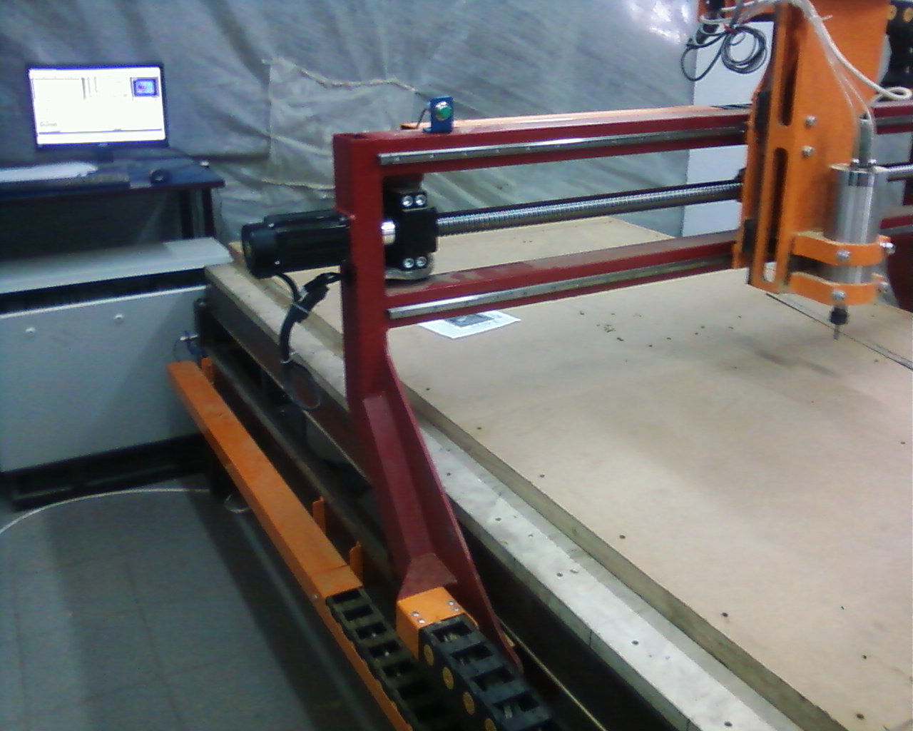

Наш новый ЧПУ на серводвигателях сделал свои первые шаги
Сейчас делаем чертежи на ЧПУ с плазмой, 2000*3000 стол с поворотной головкой для фигурной резки трубы. Провели первое испытания источника плазмы. Трубку из нержавейки Д 8мм*0.6мм прорезает , не повреждая задней стенки. Сейчас источник используем для резки трубы 140*140*6 для колон строящегося авиацеха.
Фото-0231.jpg [ 194.51 КБ | Просмотров: 5974 ]
Фото-0232.jpg [ 197.12 КБ | Просмотров: 5974 ]
Комментарий к файлу: Дюраль
Фото-0233.jpg [ 203.32 КБ | Просмотров: 5974 ]
Комментарий к файлу: ДВП
Фото-0234.jpg [ 149.03 КБ | Просмотров: 5974 ]

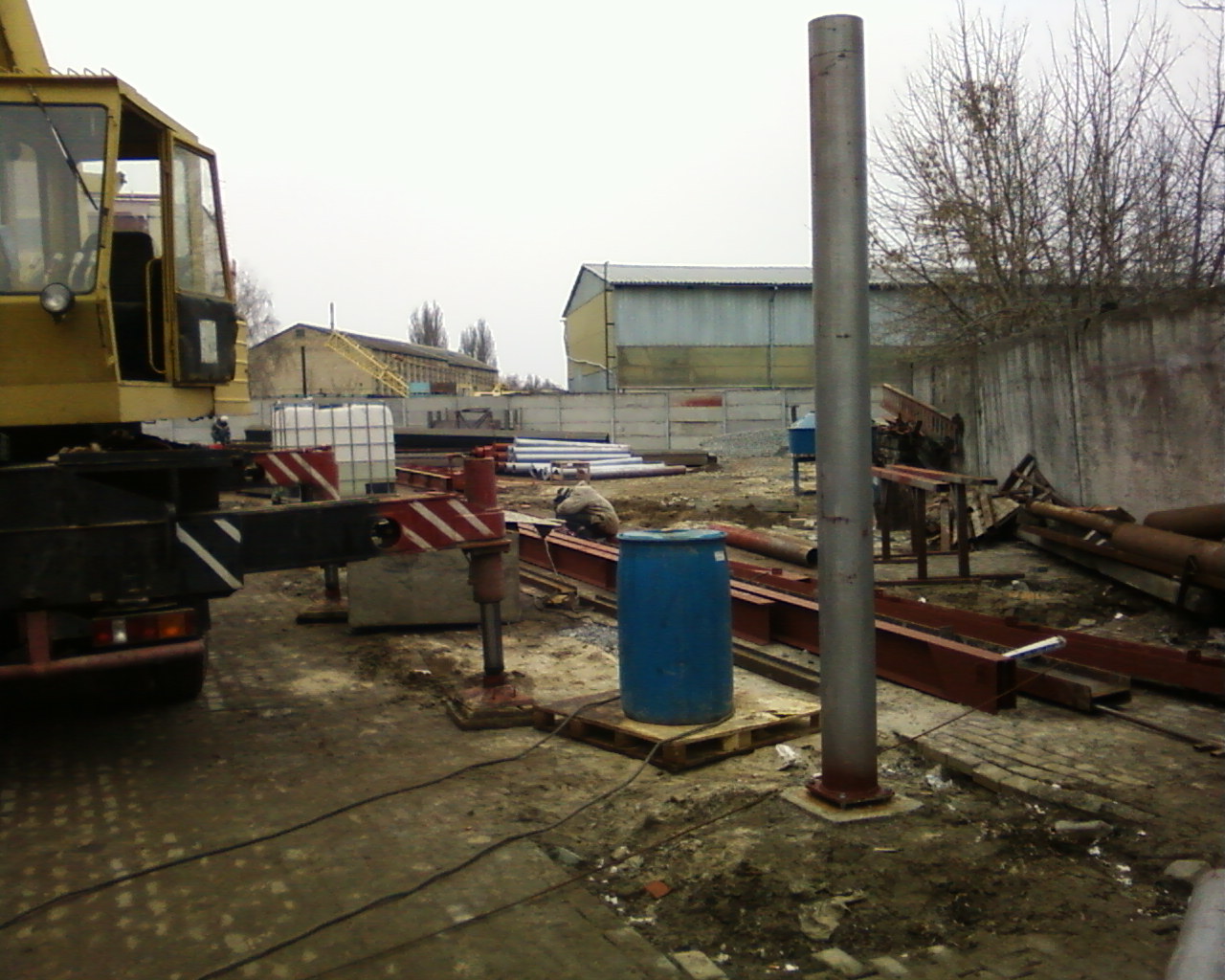

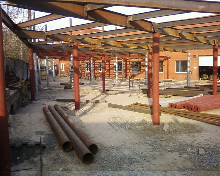

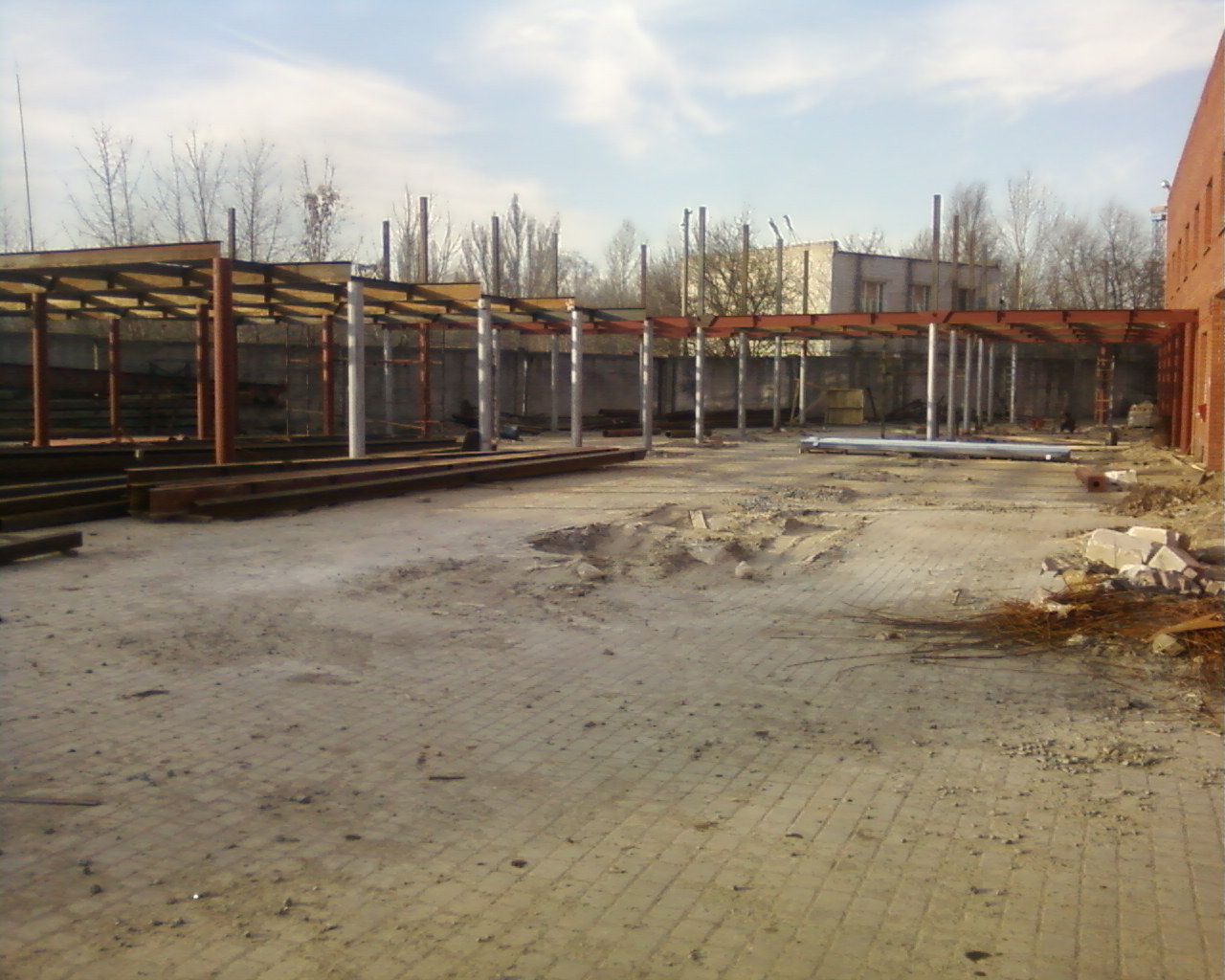

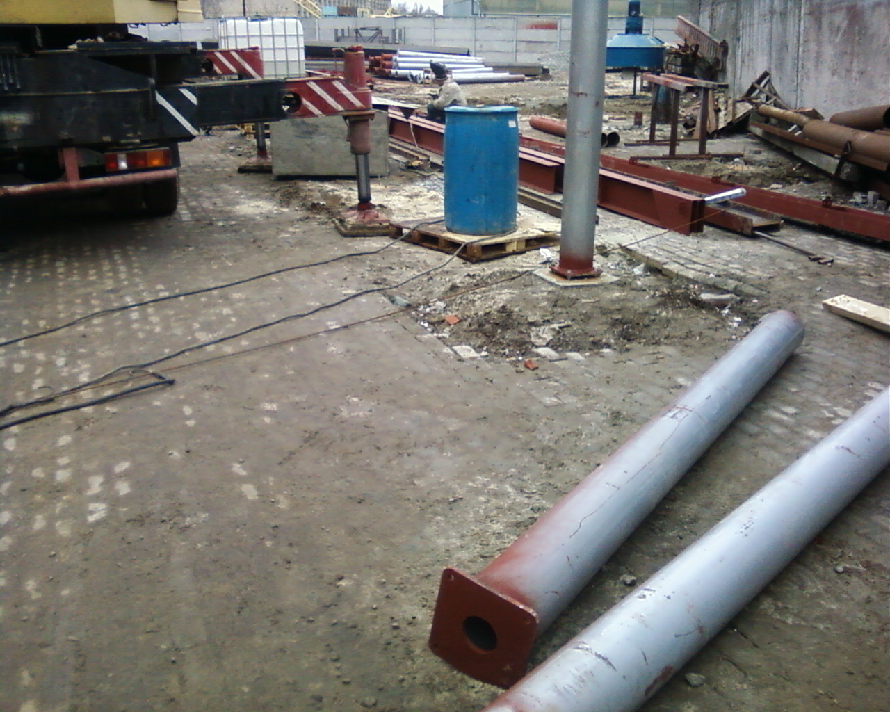

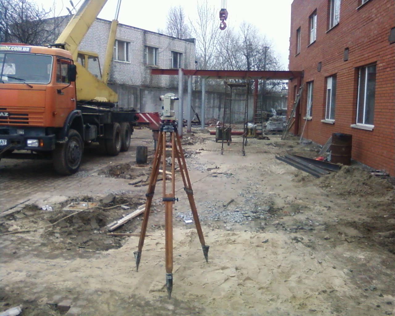

Продолжаем строить новый авиацех. Начали устанавливать стойки на втором этаже.

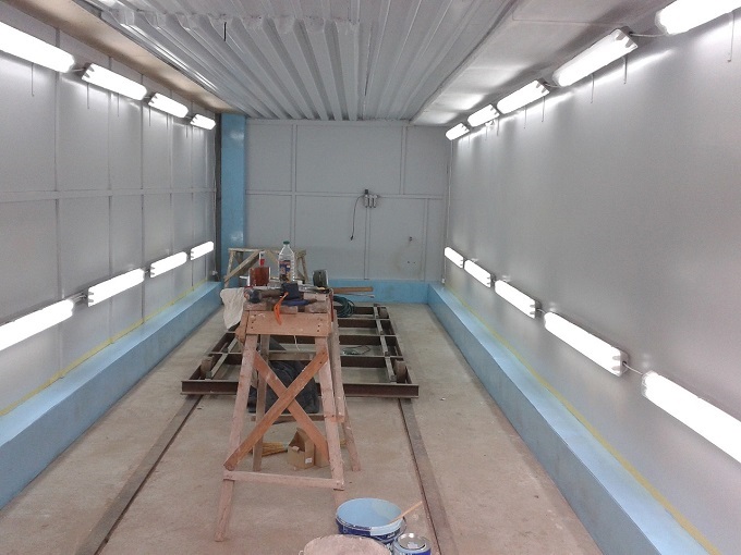

Так же доделываем камеру для покраски самолетов. Осталось установить фильтра в нижнем коробе и запустить отопление.
Фото-0236.jpg [ 244.74 КБ | Просмотров: 5686 ]
Фото-0235.jpg [ 168.91 КБ | Просмотров: 5686 ]
Комментарий к файлу: Покрасочная камера для самолета
камера покраски.jpg [ 108.13 КБ | Просмотров: 5686 ]
