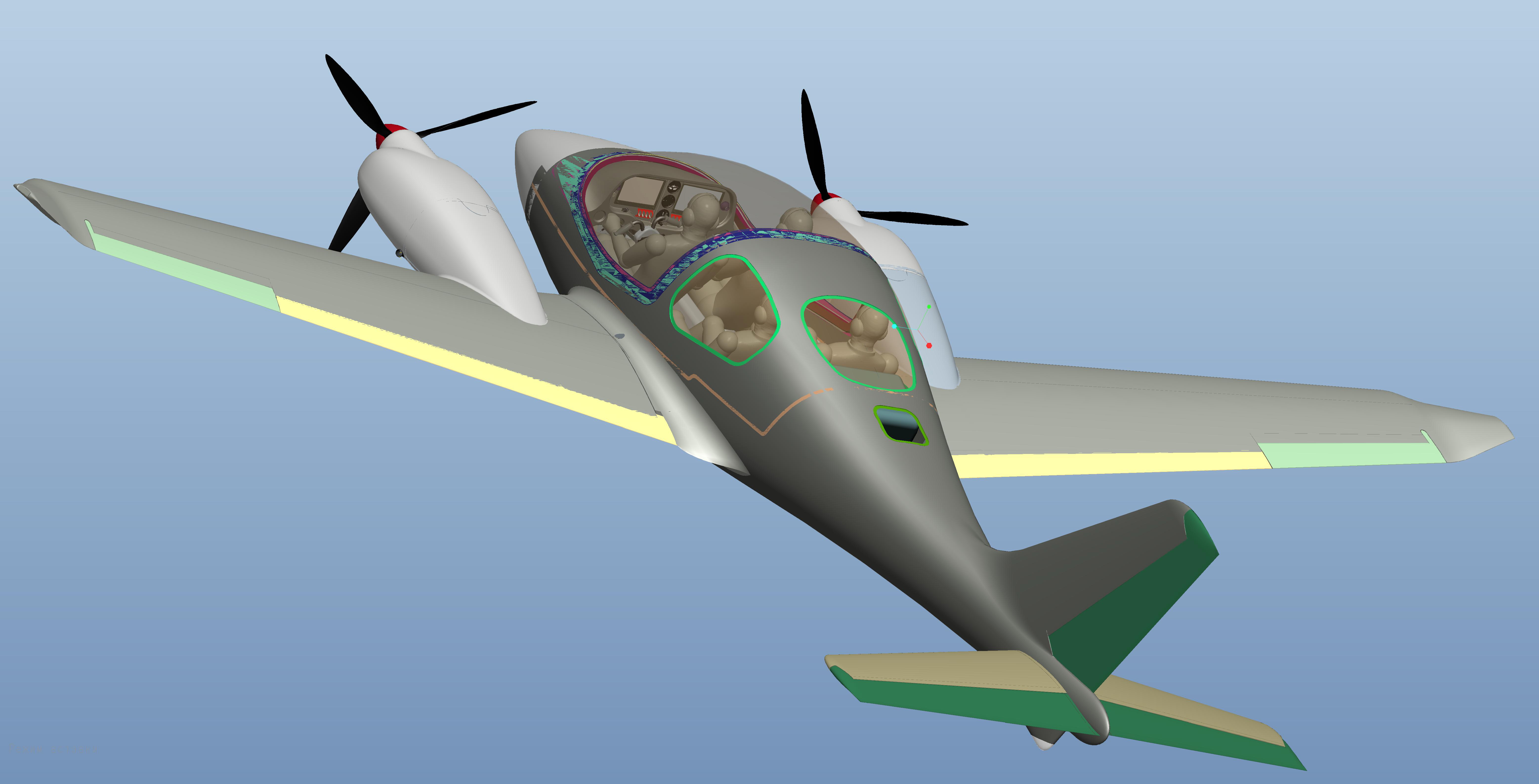

Выглядит очень sexy. :) Жаль времени нет покритиковать технические решения-еду на аэродром.
Любая критика принимается с привеликим удовольствием ! ( пока еще не поздно ...)

Вектор тяги двигателей разнесен наружу от продольной оси самолета?
Или это просто картинка?
СообщениеДобавлено: 14 апр 2012, 20:19
Я думаю , для лучшего обдува хвоста и возможности лететь с одним двигателем
СообщениеДобавлено: 14 апр 2012, 20:32
При таком откосе, при пропадании оборотов двигателя - штопор без вариантов

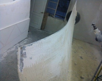

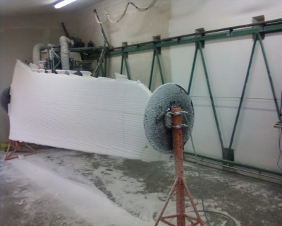

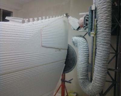

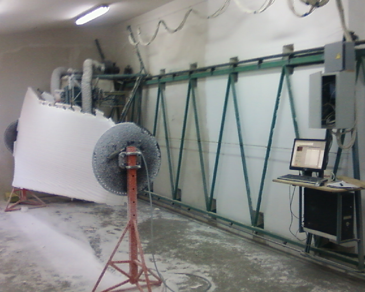

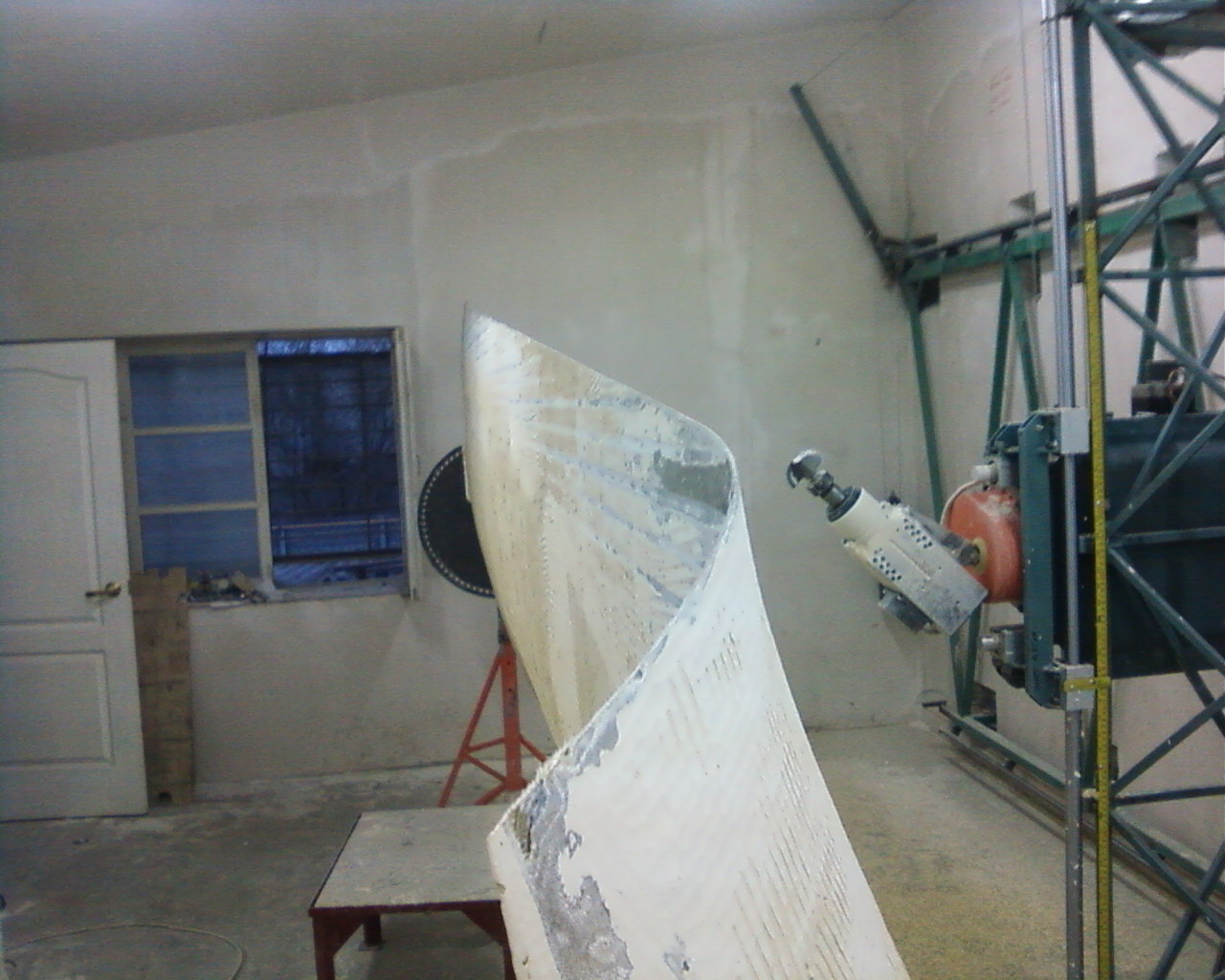

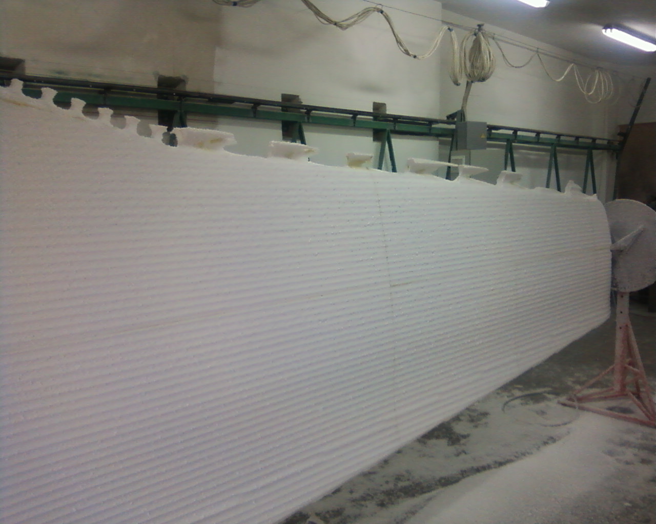

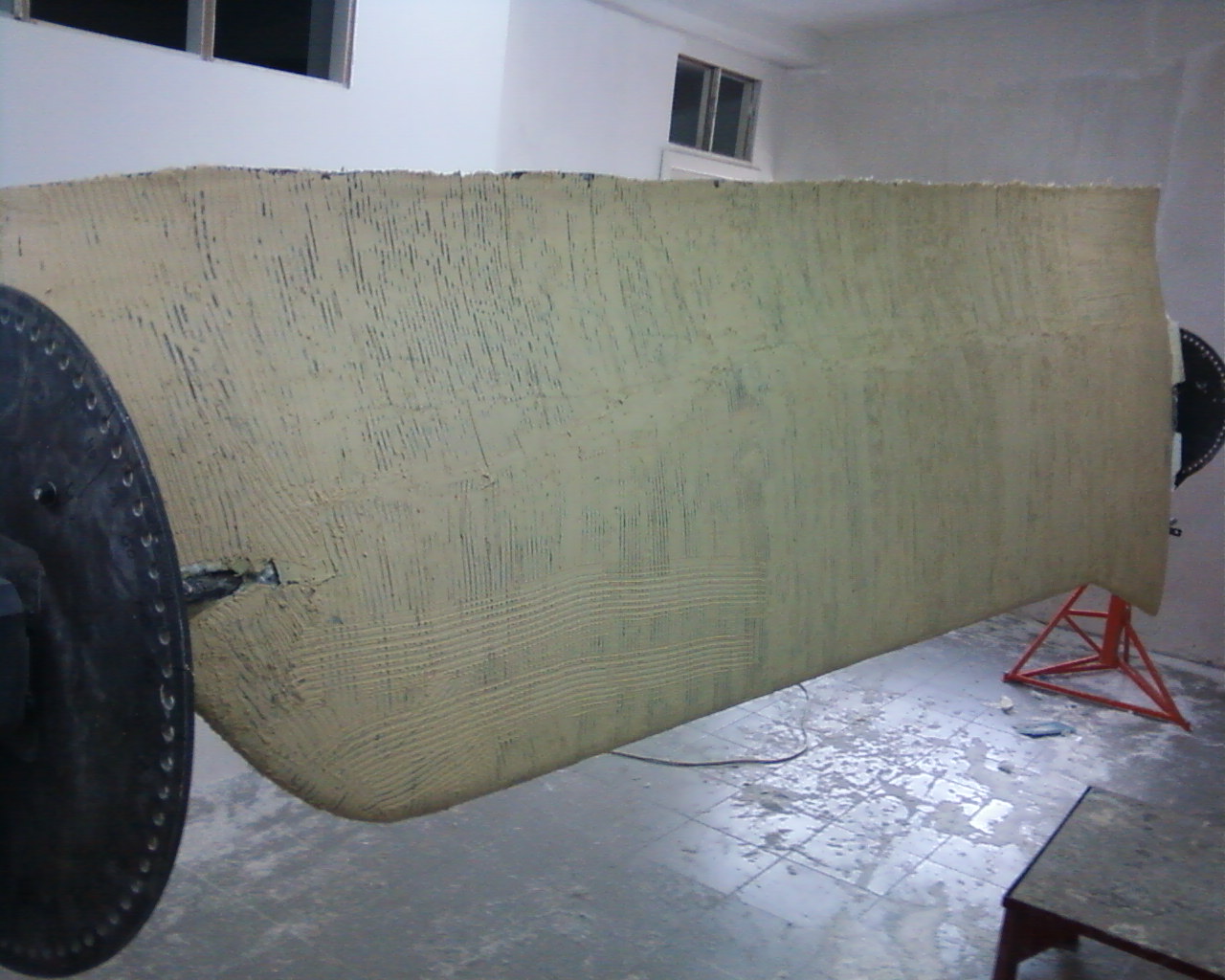

Изготовление болвана левого крыла
Комментарий к файлу: Фрезеровка пенопласта на каркасе
Фото-0169.jpg [ 173.68 КБ | Просмотров: 18836 ]
Фото-0170.jpg [ 243.76 КБ | Просмотров: 18836 ]
Фото-0171.jpg [ 204.96 КБ | Просмотров: 18836 ]
Фото-0172.jpg [ 198.4 КБ | Просмотров: 18836 ]
Комментарий к файлу: Пенопластовый болван профрезерованный с припуском ( -2мм ) обтянутый слоем стеклоткани и нанесена автомобильная шпаклевка 2мм
Фото-0178.jpg [ 230.68 КБ | Просмотров: 18836 ]
Фото-0179.jpg [ 224.44 КБ | Просмотров: 18836 ]
Комментарий к файлу: Профрезерованна шпаклевка в 0 мм ( местами нехватило толщины )
Фото-0180.jpg [ 233.47 КБ | Просмотров: 18836 ]
Фото-0181.jpg [ 197.29 КБ | Просмотров: 18836 ]
Фото-0182.jpg [ 229.18 КБ | Просмотров: 18836 ]

Для двух моторного самолета, площадь киля и руля направления маловаты.
Рисунок не в маштабе?
При отказе одного двигателя на втором, чуть развернутом, возникает момент который удерживает самолет от разворота
в сторону неработающего двигателя.(совместно с рулем направления)

Обычно силовые установки ориентируют строго наоборот, внутрь...
А почему "обязательно наличие спассистемы"? Да, было бы здорово, если такие данные были бы достигнуты.
