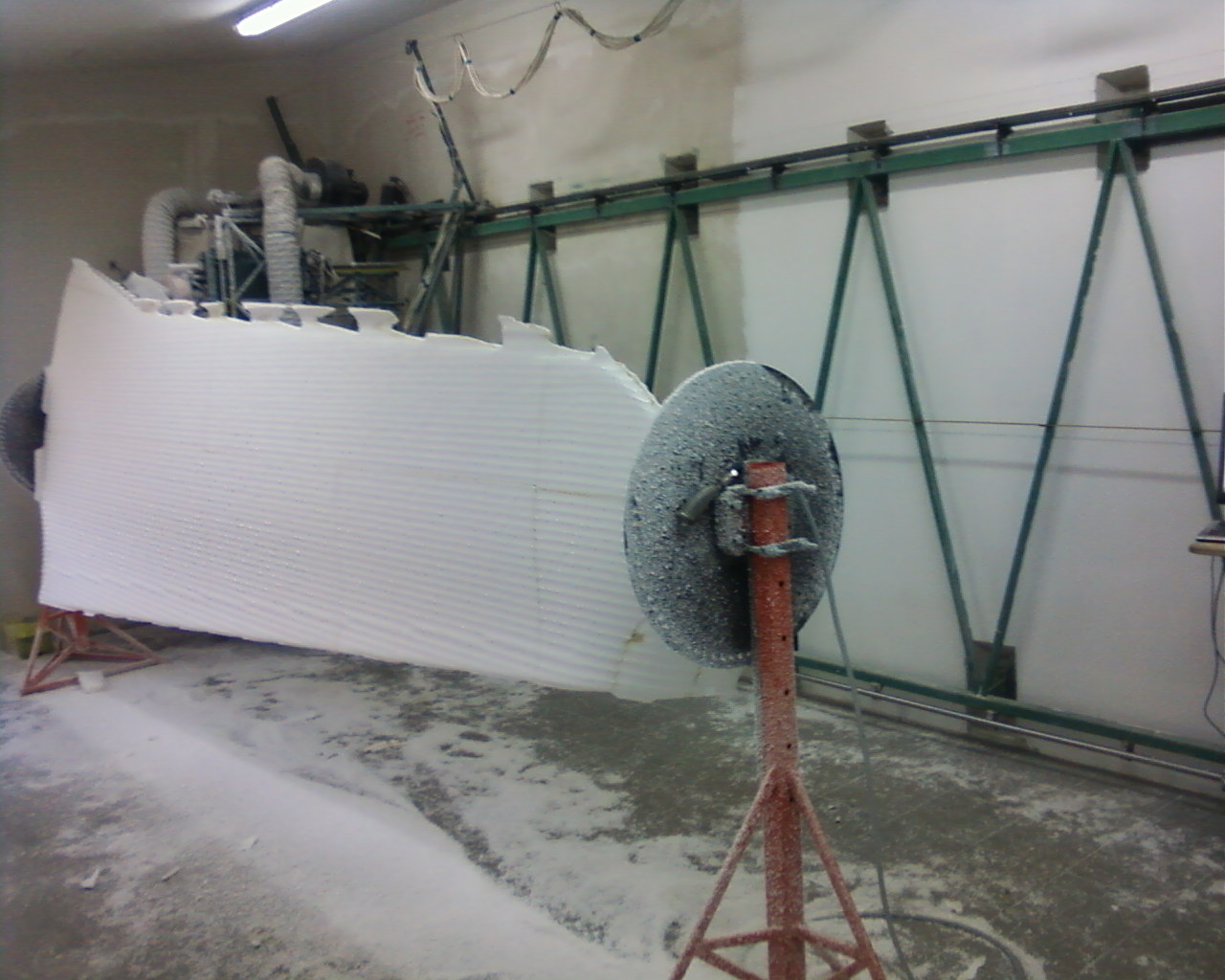

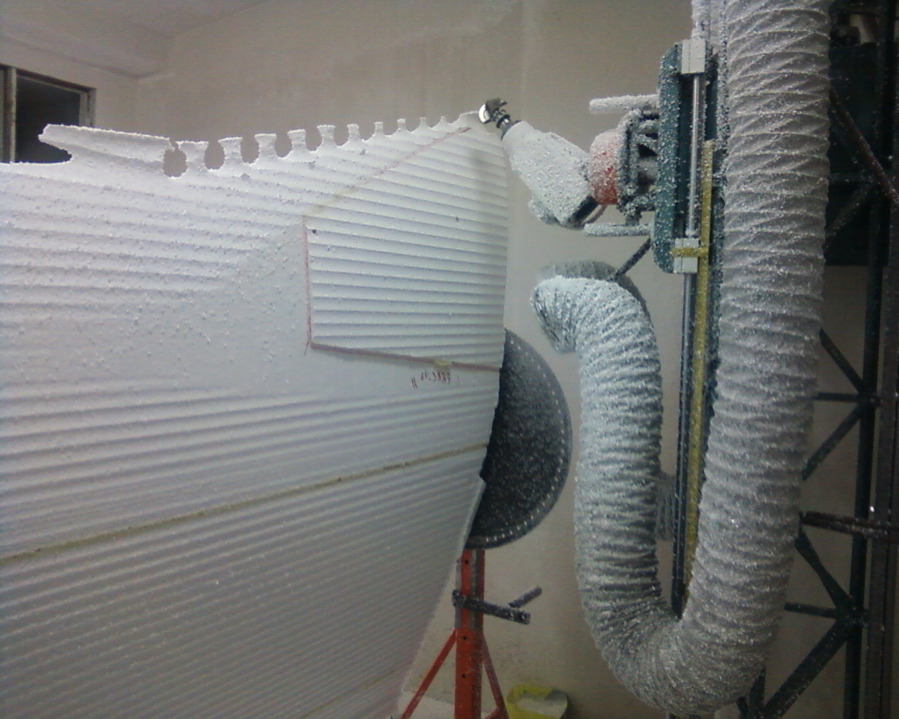

Изготовление болвана левого крыла
Комментарий к файлу: Фрезеровка пенопласта на каркасе
Фото-0169.jpg [ 173.68 КБ | Просмотров: 18835 ]
Фото-0170.jpg [ 243.76 КБ | Просмотров: 18835 ]
Фото-0171.jpg [ 204.96 КБ | Просмотров: 18835 ]
Фото-0172.jpg [ 198.4 КБ | Просмотров: 18835 ]

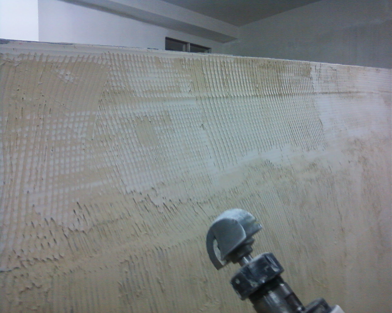

Комментарий к файлу: Пенопластовый болван профрезерованный с припуском ( -2мм ) обтянутый слоем стеклоткани и нанесена автомобильная шпаклевка 2мм
Фото-0178.jpg [ 230.68 КБ | Просмотров: 18835 ]
Фото-0179.jpg [ 224.44 КБ | Просмотров: 18835 ]
Комментарий к файлу: Профрезерованна шпаклевка в 0 мм ( местами нехватило толщины )
Фото-0180.jpg [ 233.47 КБ | Просмотров: 18835 ]
Фото-0181.jpg [ 197.29 КБ | Просмотров: 18835 ]
Фото-0182.jpg [ 229.18 КБ | Просмотров: 18835 ]
