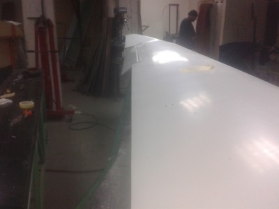

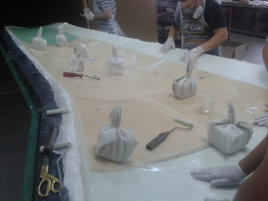

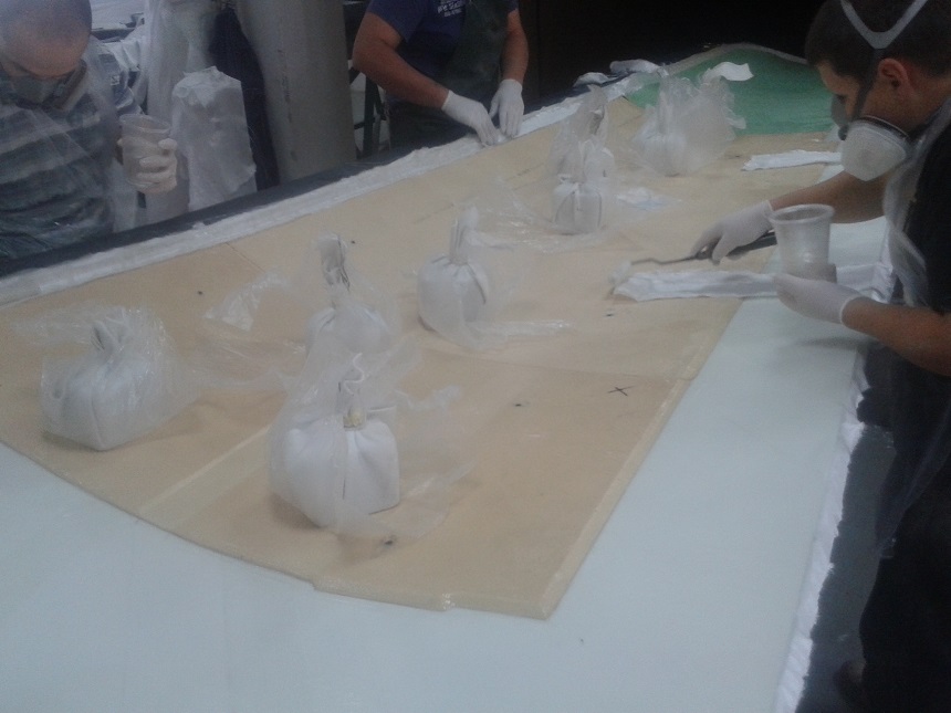

Сегодня знаменательный день. Начали формовку верхней обшивки крыла. Снаружи Два слоя 163 ткани 45* и 90* и еще один слой Т-10 на 1м от корня крыла, где будут наступать люди. Потом 10мм Дивиничел 60-й плотности - желтый , и в конце крыла 5мм дивиничел 40-й плотности - зеленый. Пенопласт центруется рифтами , и в 10 -м пенопласте профрезерован паз для центровки лонжерона. Внутри два слоя 163 ткани 45* и 90*. На нижней обшивке не будет Т-10 и внутри только один слой 163 -й ткани под 45*.

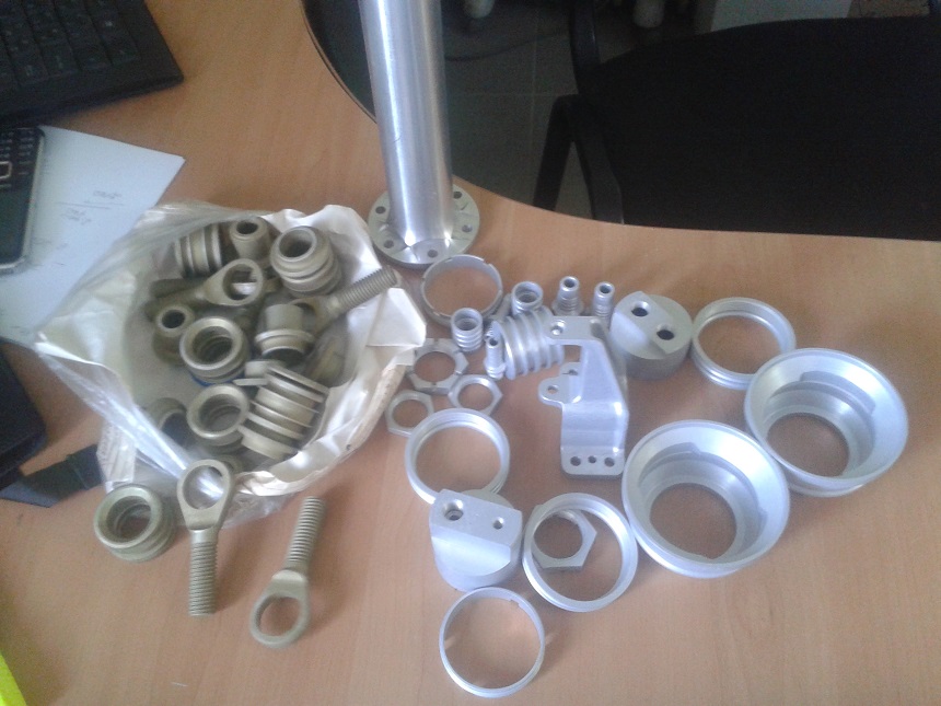

Так же забрали кучу деталей ( передняя стойка , штуцеры и горловины бензобаков, поршня на гидроцилиндры и амортизаторы и др. ) с анодирования и оцинковки ( по моему ? )
анодирования и оцинковки.jpg [ 152.74 КБ | Просмотров: 7148 ]

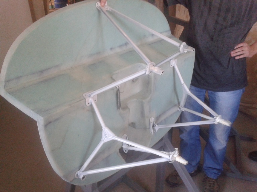

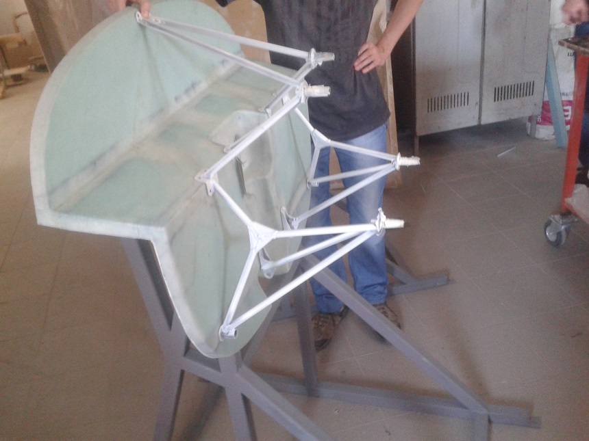

Выклеили противопожарную перегородку ( в первом приближении ) и смонтировали ее на подставку. Вес перегородки 3.2 кг . Вес моторамы 2.8кг и 4 кронштейна общим весом 1кг. К ней будет прикручена моторама , и на этой приспособе будет собираться и обвязываться двигатель Субару ЕЖ 25. Так же на ней расчитываем запускать двигатель. В процессе может оказаться , что некоторые части моторамы и перегородки нужно будет переделать или усовершенствовать.

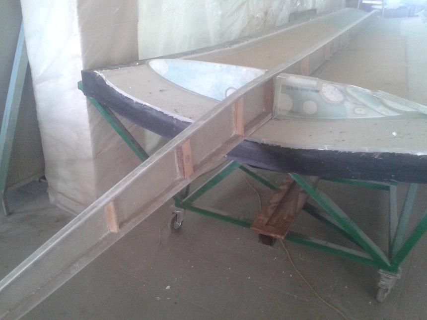

Выклеили лонжерон крыла ( почти ), начали примерять. Вес получился 13кг - очень тежолый, Михаил начал пересчитывать.

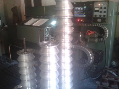

Отлили новую партию колес 50шт и начали протачивать по скорректированной программе. Колесо похудало на 250гр и вес в среднем составляет 1200гр.

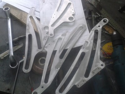

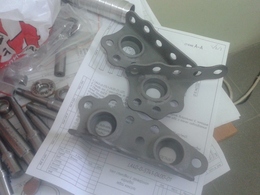

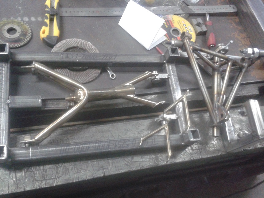

Варим узлы управления передней стойкой и качалки управления в кондукторах. Подготовили кронштейны крепления крыла.
Готовим к сборке стойки основного шасси. Отфрезеровали рельсы для закрылков

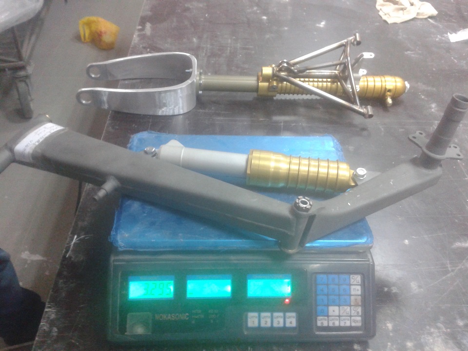

СообщениеДобавлено: 17 окт 2014, 16:27

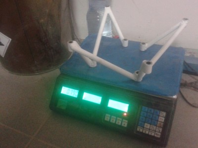

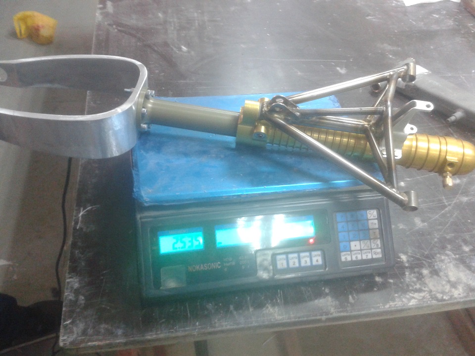

Собрали переднюю стойку. Вес с поворотным устройством , гидропневмоамортизатором ( без жидкости ) 2535гр.
Собрали основную стойку. Ее вес с амортизатором ( без жидкости ) и осью колеса 3295гр. К этому добавится вес гидроцилиндра ( ок 600 гр ) и получится, что убираемое шасси на самолет взлетным весом 800кг весит меньше, чем не убираемое в Евростаре взлетным весом 450 кг.
Длина стоек около 600мм
стойка основная.jpg [ 186 КБ | Просмотров: 6638 ]
стойка передняя.jpg [ 194.68 КБ | Просмотров: 6638 ]

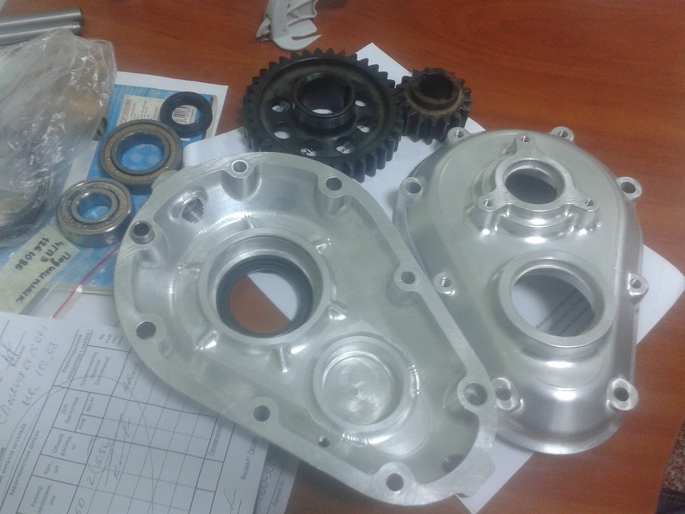

Отфрезеровали корпус редуктора , готовимся к сборке

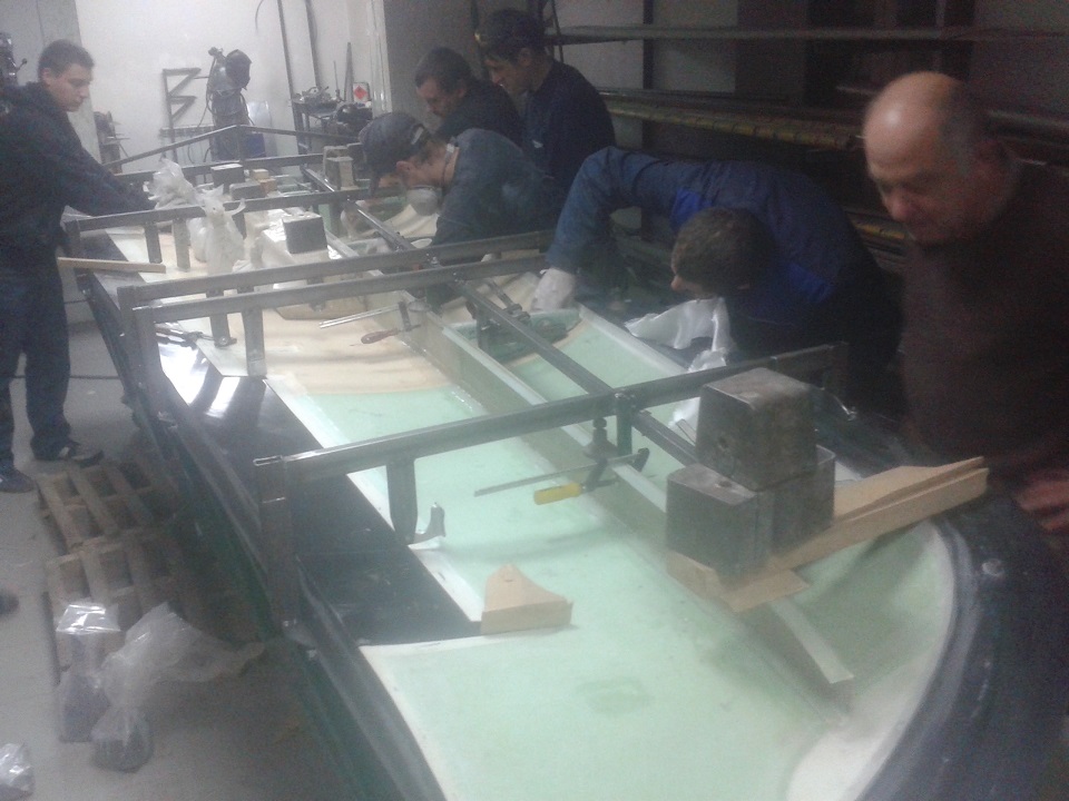

Два месяца назад мы начали клеить лонжерон и обшивки крыла. Сделали кучу примерок и нашли кучу ошибок. :fool: И только сегодня прошел первый этап сборки. Самое интересное обнаружилось в 16.00, когда начали мешать смолу, что в бочке ее осталось 800 гр. :shock:
Все это время проектировали и варили кондукторы на все узлы и нервюры, положение лонжерона, и т.д. Два дня вообще не выхожу из цеха, и вот сегодня , даже и обшивка не подозревала, что она будет намазана смолой с аэросилом. :Yahoo!:
Вклеили лонжерон передние нервюры, корневую нервюру и бак. Завтра планируем вклеить задние нервюры и дифлекторы закрылка и элерона и в воскресенье будет самое интересное - на сколько не совпадет нижняя обшивка при смыкании двух половинок матрицы :o

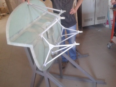

кондукторы.jpg [ 182.27 КБ | Просмотров: 6260 ]
сборка крыла.jpg [ 183.42 КБ | Просмотров: 6260 ]
сборка крыла.jpg1.jpg [ 167.92 КБ | Просмотров: 6260 ]

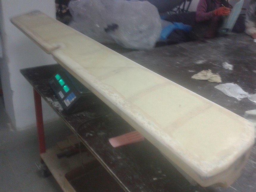

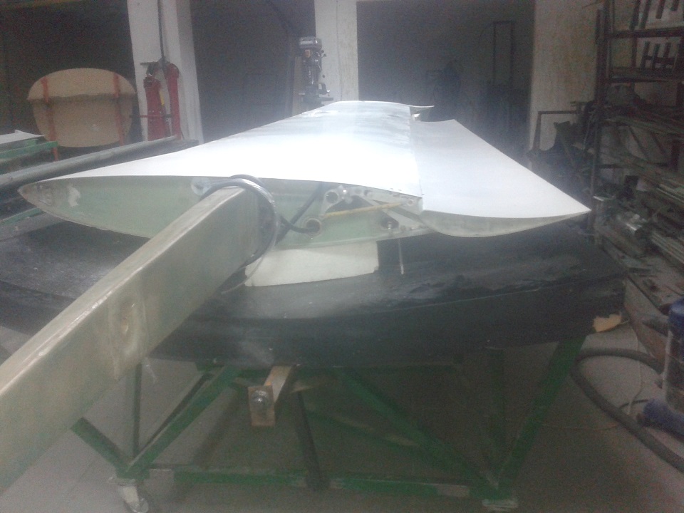

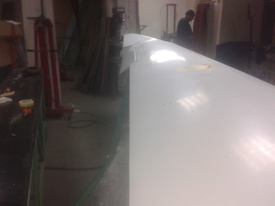

СообщениеДобавлено: 20 ноя 2014, 21:20

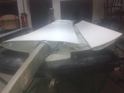

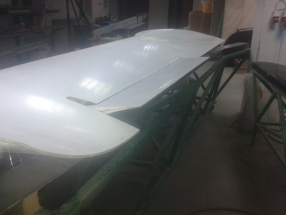

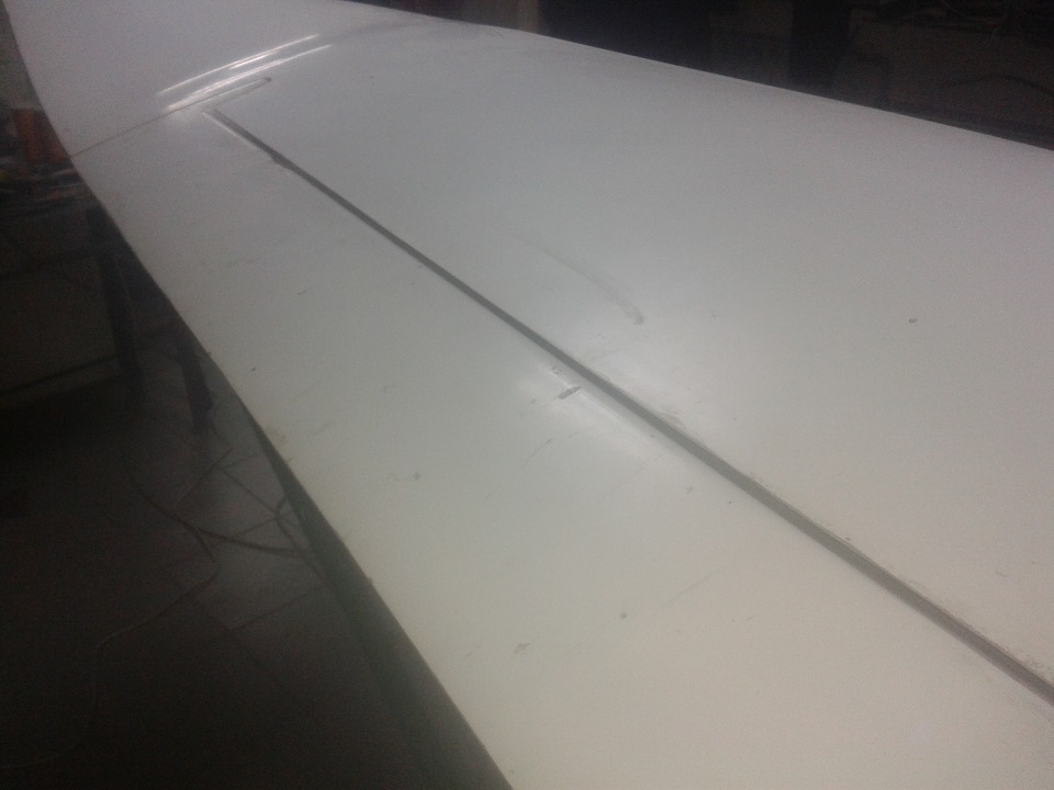

Собрали левую концоль крыла. Прицепили закрылок и элерон. Все двигается, жесткость отличная. За предел поверхности ничего не торчит, кроме нескольких головок болтов М4. Весит 57кг с закрылком и лонжероном. ( А так же бак 60л, управление , топливный шланг и т.д. ) Лишних 17кг., но из них 11 уже нашли. Есть надежда исправиться.
закрылок.jpg [ 171.5 КБ | Просмотров: 6053 ]

Элерон.jpg [ 123.25 КБ | Просмотров: 6053 ]

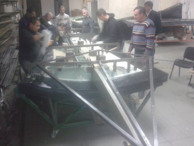

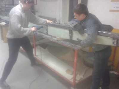

СообщениеДобавлено: 20 ноя 2014, 21:28
Сверлим второй лонжерон по кондуктору - быстро и точно

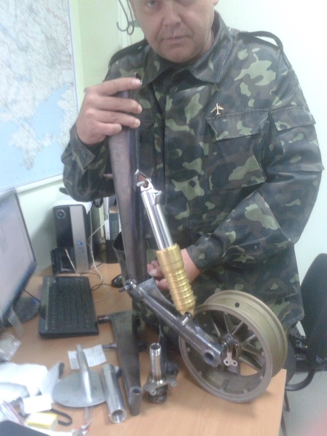

СообщениеДобавлено: 01 дек 2014, 19:40

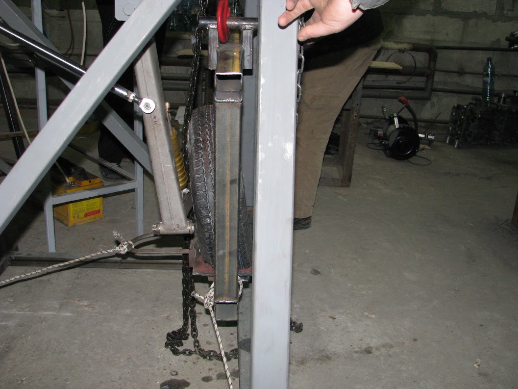

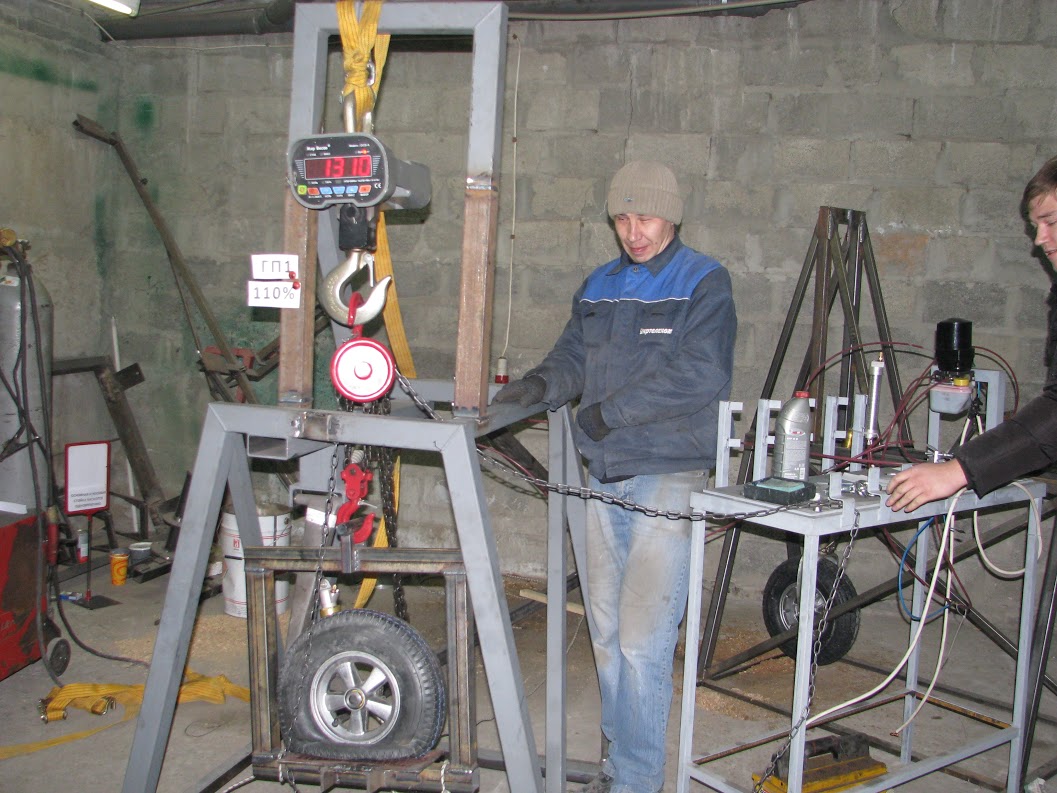

Ездил на неделю в Египет, выгуливал семью , а тем временем на работе испытывали шасси. Выдержало 130% ( не успели поменять табличку ) и оторвался гидроцилиндр на прослабленной резьбе. Но новые цилиндры с правильной резьбой уже готовые, скоро новые испытания. Сама стойка шасси каленная и гнется , точнее пружинит , и четко стает на место. Раньше в Польше была поговорка " Руская сталь - гнется, не ламется "
Кстати кто то рассказывал , что безкамерная резина при посадке может разбуться. Так вот , испытания проводили и на боковую и совмесную , и переднюю нагрузку ( все по книжке ). Колесо накачано 3.5 атм, при 800кг сжалось до обода. Я думаю, не каждый самолет выдержит такой удар...

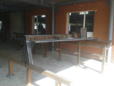

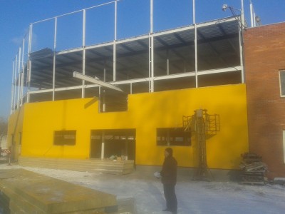

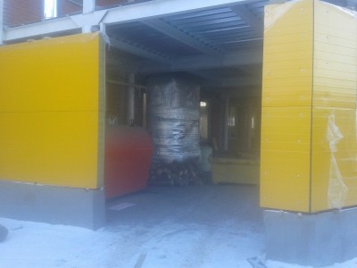

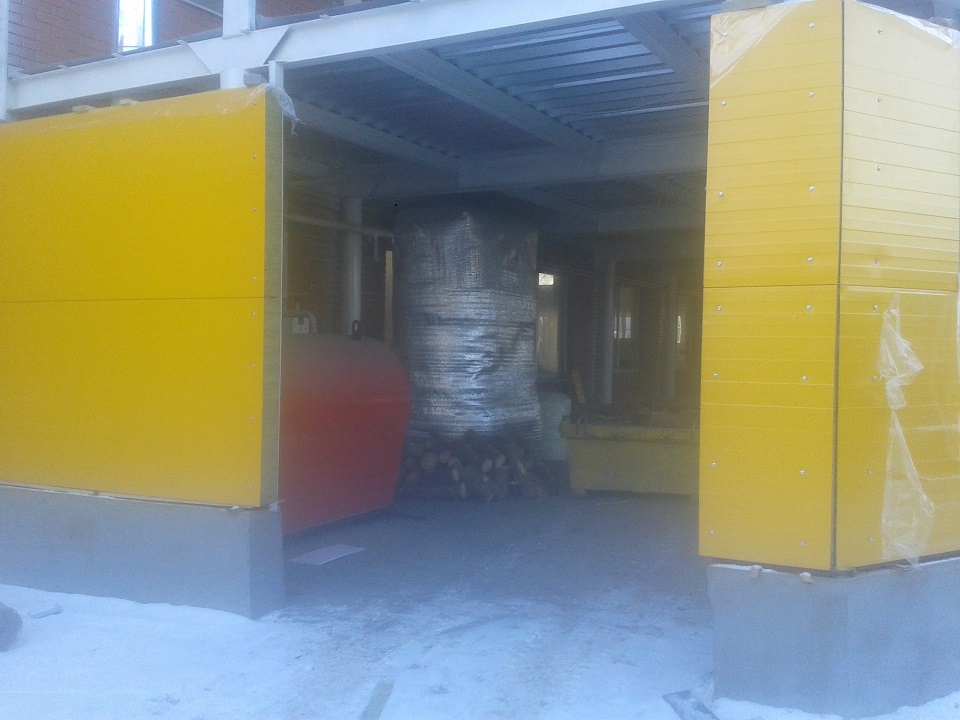

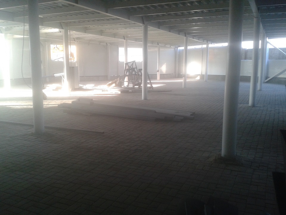

А тем временем продолжаем строить новый авиацех. И все , как положено, :fool: котел уже работает полтора месяца, обогревает соседнее здание, при том , что стоит на улице , так как стены только начали монтировать. Мороки с дровами больше , но по деньгам в два раза дешевле и батареи нагрелись даже те , которые всегда были холодные. Установил на производстве три котла 140кВт+140кВт +63кВт., когда отрезали газ. За это ху..лу спасибо, независимость должна быть во всем.
Зато стройка пошла быстрей - некогда сопли жевать - потому , что они примерзают на морозе , а сегодня -9*С :D
египет.jpg [ 179.22 КБ | Просмотров: 5865 ]

стены.jpg [ 205.3 КБ | Просмотров: 5864 ]
стены внутри.jpg [ 178.07 КБ | Просмотров: 5864 ]
