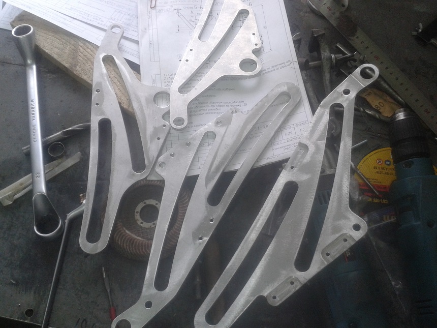

Варим узлы управления передней стойкой и качалки управления в кондукторах. Подготовили кронштейны крепления крыла.
Готовим к сборке стойки основного шасси. Отфрезеровали рельсы для закрылков
Рельсы для закрылков.jpg [ 179.25 КБ | Просмотров: 6425 ]

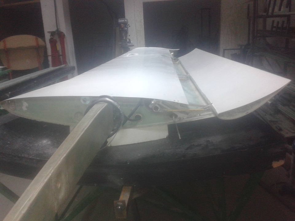

Собрали левую концоль крыла. Прицепили закрылок и элерон. Все двигается, жесткость отличная. За предел поверхности ничего не торчит, кроме нескольких головок болтов М4. Весит 57кг с закрылком и лонжероном. ( А так же бак 60л, управление , топливный шланг и т.д. ) Лишних 17кг., но из них 11 уже нашли. Есть надежда исправиться.
закрылок.jpg [ 171.5 КБ | Просмотров: 5705 ]
закрылок выпущен.jpg [ 158.98 КБ | Просмотров: 5705 ]
элерон вниз.jpg [ 134.83 КБ | Просмотров: 5705 ]
Элерон.jpg [ 123.25 КБ | Просмотров: 5705 ]
