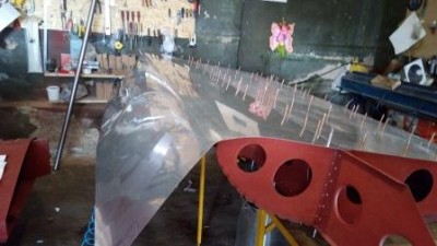

Несложное изменение раскроя обшивки крыла, в итоге, позволило сэкономить два листа дюральки. В условиях тотального дефицита сего металла - приятный сюрприз.
IMG_20170424_170322.jpg [ 20.36 КБ | Просмотров: 6431 ]

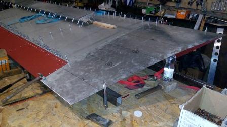

Лобики решили все же делать из цельных листов. Так и покрасивше будет.
IMG_20170424_170030.jpg [ 30.02 КБ | Просмотров: 6389 ]

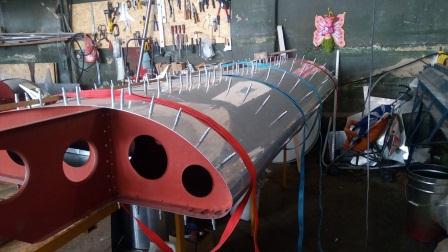

Получилось очень даже симпатично.
IMG_20170426_122405.jpg [ 31.51 КБ | Просмотров: 6350 ]

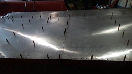

Изготовили верхнюю обшивку законцовки крыла по чертежу. Фигня полная. Обрезали по месту - красота!
IMG_20170429_200701.jpg [ 30.6 КБ | Просмотров: 6216 ]
СообщениеДобавлено: 30 апр 2017, 15:47
там в инструкции же была приписка "Обработать напильником!!" ))))
СообщениеДобавлено: 30 апр 2017, 17:45
Мля... А я перевел: "вырубить зубилом"...
