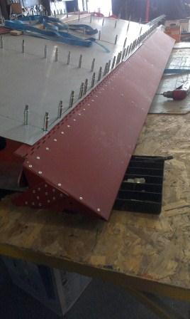

Несложное изменение раскроя обшивки крыла, в итоге, позволило сэкономить два листа дюральки. В условиях тотального дефицита сего металла - приятный сюрприз.
IMG_20170424_170322.jpg [ 20.36 КБ | Просмотров: 6436 ]
