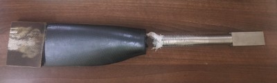

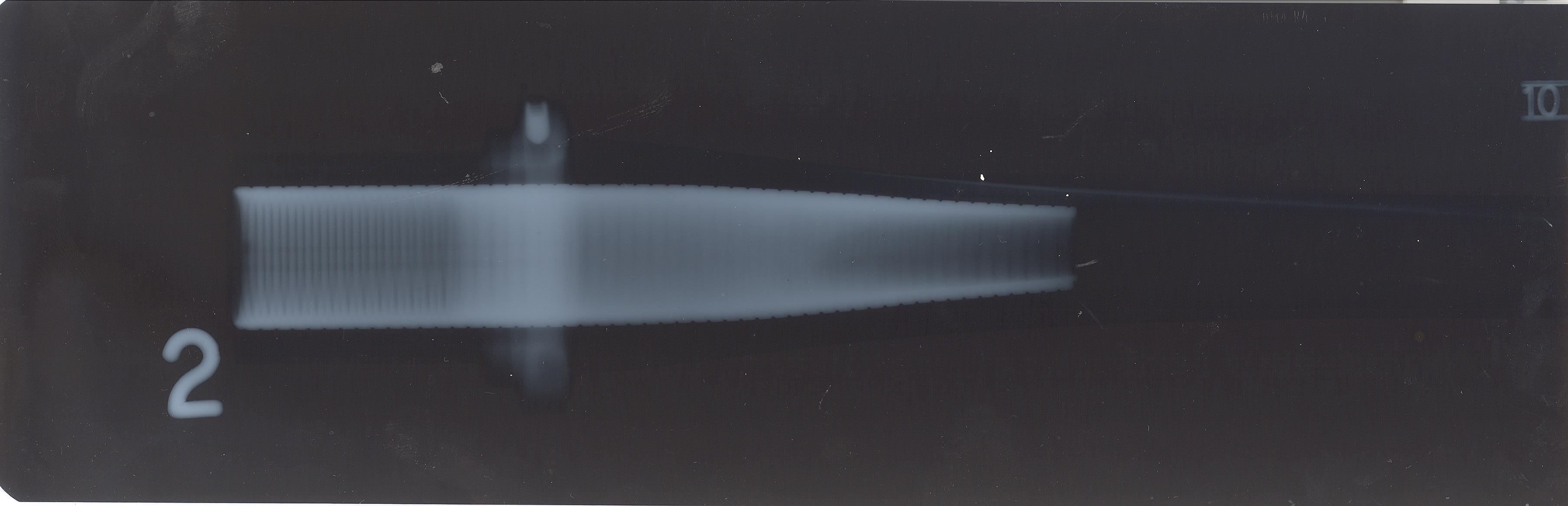

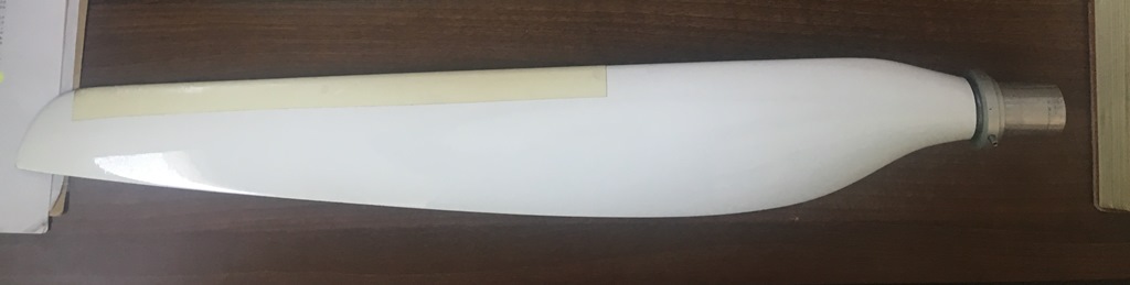

Как я писал в начале, мы решили использовать на самолете флюгируемый ВИШ. Мы давно уже купили такой винт известного европейского производителя и испытали его на А-30. Флюгирование винта уменьшает скорость снижения с остановленным двигателем на 0,1 м/с, что существенно. Одно не устраивало - толкающий вариант такого винта имеет диаметр 1,6 м, что не достаточно. Поэтому мы решили изготовить, совместно с Юрием Петренко, свои лопасти нужного размера, а втулку использовать родную.
Для этого винт был разобран и сделаны рентгеновские снимки лопасти. Сама лопасть стеклопластиковая, в нее вклеен сердечник из нержавеющей стали, а на комель приклеен дюралевый стакан, на который надеваются два подшипника.
После изготовления нами сердечника, Петренко была сделана опытная углепластиковая лопасть для испытания заделки. Честно сказать, у меня были сомнения насчет заделки, но результат превзошел все ожидания. Максимальная нагрузка на заделку 2 т, разрушающая должна быть не менее 3 т, а начало разрушения произошло на 6,3 т!:shock: Причем, после начала разрушения, нагрузка упала до 2 т и практически не снижалась до выхода сердечника из лопасти! :good:
IMG_3204.JPG [ 43.78 КБ | Просмотров: 10536 ]
Blade X-ray.jpeg [ 220.78 КБ | Просмотров: 10536 ]
IMG_3202.JPG [ 82.12 КБ | Просмотров: 10536 ]

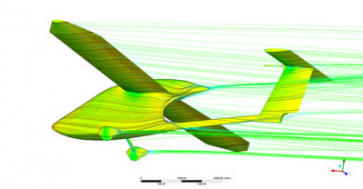

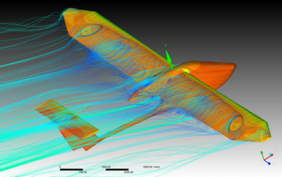

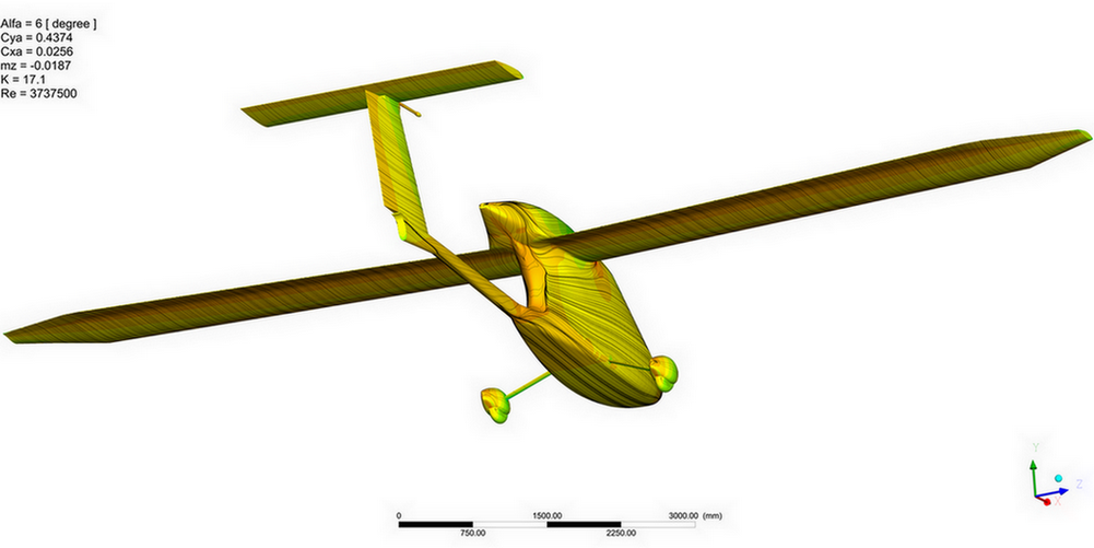

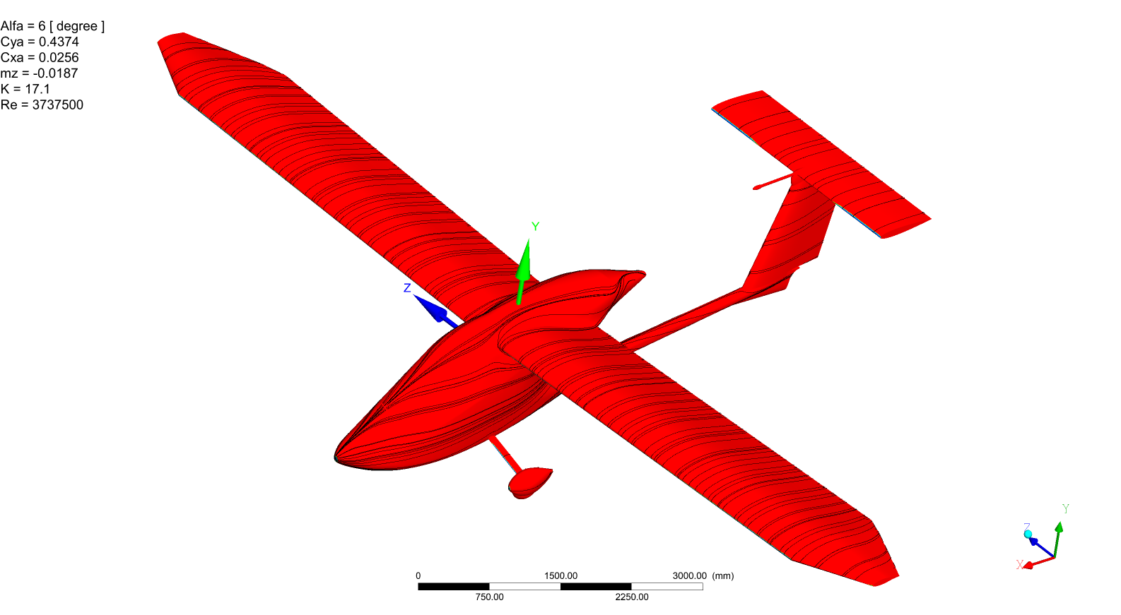

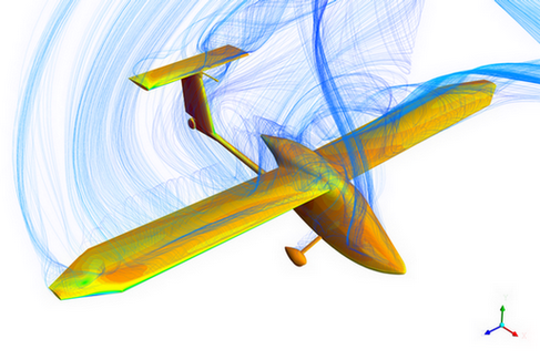

Участником форума РЕА Александром Фомичевым, который там под именем Fa-Fa, был проделан большой труд по компьютерным продувкам будущего нашего самолета, за что мы ему безмерно благодарны.
В общем, все неплохо - качество получилось 17, при турбулентном обтекании. Если будет частичное ламинарное обтекание, а мы верим в это, качество достигает 18, что и предполагалось заранее.
3.png [ 237.17 КБ | Просмотров: 10400 ]
TURBULENT.png [ 140.3 КБ | Просмотров: 10400 ]
LAMINAR.png [ 172.02 КБ | Просмотров: 10400 ]
СообщениеДобавлено: 25 апр 2018, 14:37

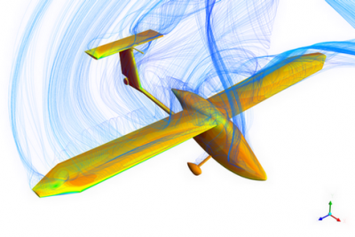

Сваливание и штопор. Крайнюю картинку, прямо как художник рисовал. :)
v60_a25_001.png [ 249.67 КБ | Просмотров: 10391 ]
15_full.png [ 242.71 КБ | Просмотров: 10391 ]

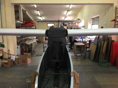

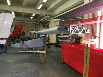

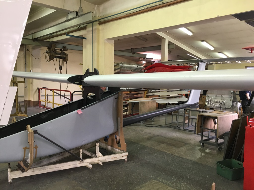

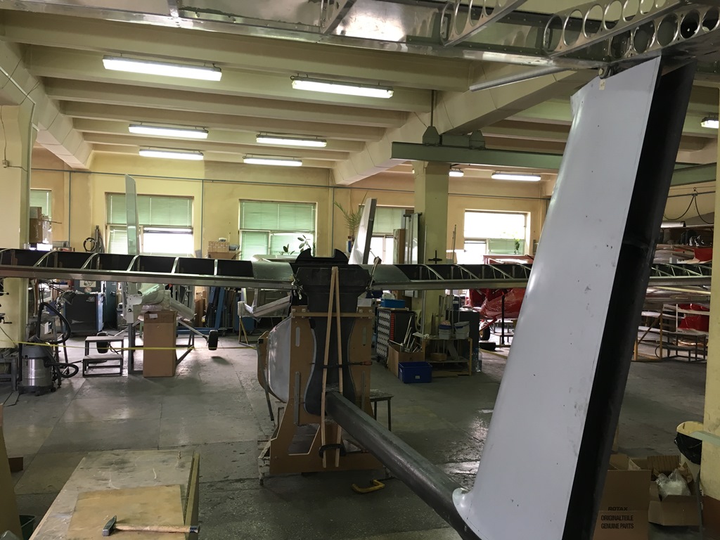

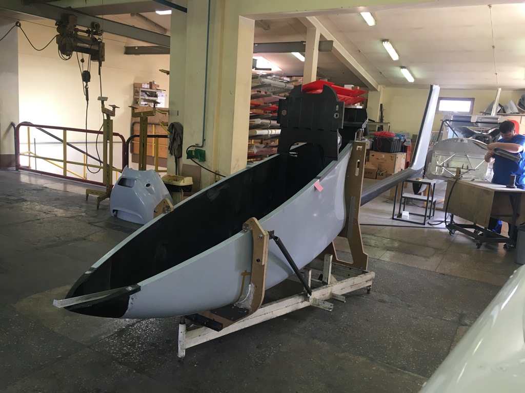

Тем временем, мы тоже не сидели сложа руки. Склеены половинки кабины и отформован нижняя носовая часть. Сегодня начали общую сборку планера самолета.
IMG_3228.JPG [ 211.03 КБ | Просмотров: 10365 ]
IMG_3235.JPG [ 212.67 КБ | Просмотров: 10365 ]
IMG_3236.JPG [ 218.33 КБ | Просмотров: 10365 ]
IMG_3237.JPG [ 207.24 КБ | Просмотров: 10365 ]
IMG_3238.JPG [ 219.77 КБ | Просмотров: 10365 ]

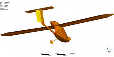

Еще немного аэродинамики от Фомичева. :) Раскрытие половинок РН снижает аэродинамическое качество на 7 единиц.
No Fin Stop.png [ 248.38 КБ | Просмотров: 10294 ]
Yes Fin Stop.png [ 240.77 КБ | Просмотров: 10294 ]
СообщениеДобавлено: 26 апр 2018, 14:42
и крен это никак не компенсирует? даже на 50% ?
сорри за глупый вопрос - и что делать?
СообщениеДобавлено: 26 апр 2018, 19:19
Раскрытие половинок руля направления, работает как аэродинамический тормоз и снижение качества, при этом, желанная цель. :)
СообщениеДобавлено: 27 апр 2018, 15:43
как раскрытие создает аэродинамическое торможение понятно конечно
но как раскрытие снижает аэродинамику передней части планера, окрашенное красным?
если я верно понял цветокодировку
