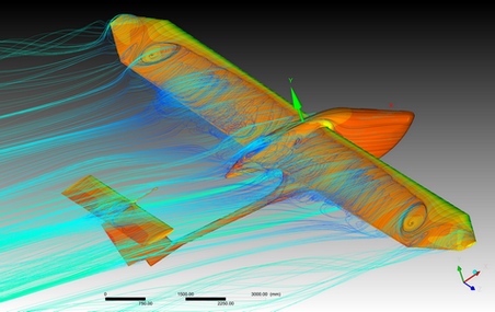

СообщениеДобавлено: 25 апр 2018, 14:37
Сваливание и штопор. Крайнюю картинку, прямо как художник рисовал. :)
v60_a25_001.png [ 249.67 КБ | Просмотров: 9699 ]

СообщениеДобавлено: 25 апр 2018, 19:00

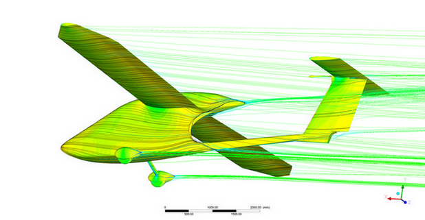

Еще немного аэродинамики от Фомичева. :) Раскрытие половинок РН снижает аэродинамическое качество на 7 единиц.

СообщениеДобавлено: 26 апр 2018, 14:42
и крен это никак не компенсирует? даже на 50% ?
сорри за глупый вопрос - и что делать?
СообщениеДобавлено: 26 апр 2018, 19:19
Раскрытие половинок руля направления, работает как аэродинамический тормоз и снижение качества, при этом, желанная цель. :)
СообщениеДобавлено: 27 апр 2018, 15:43
как раскрытие создает аэродинамическое торможение понятно конечно
но как раскрытие снижает аэродинамику передней части планера, окрашенное красным?
если я верно понял цветокодировку
