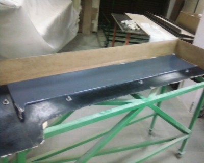

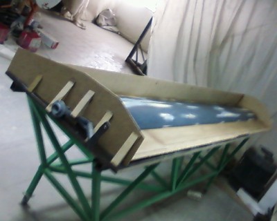

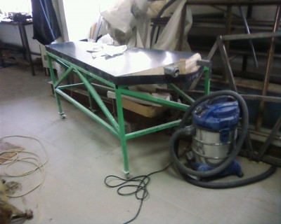

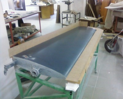

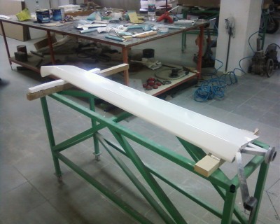

Дело идет очень медленно , но с мертвой точки двинулось...
Сделали болваны стабилизатора , руля высоты , руля направления и элеронов. Фрезеруем болваны закрылков. Начали снимать матрицу стабилизатора.
Фото-0415.jpg [ 187.55 КБ | Просмотров: 17912 ]
Фото-0416.jpg [ 191.13 КБ | Просмотров: 17912 ]
Фото-0418.jpg [ 184.77 КБ | Просмотров: 17912 ]
Фото-0423.jpg [ 211.68 КБ | Просмотров: 17912 ]
Фото-0424.jpg [ 234.11 КБ | Просмотров: 17912 ]

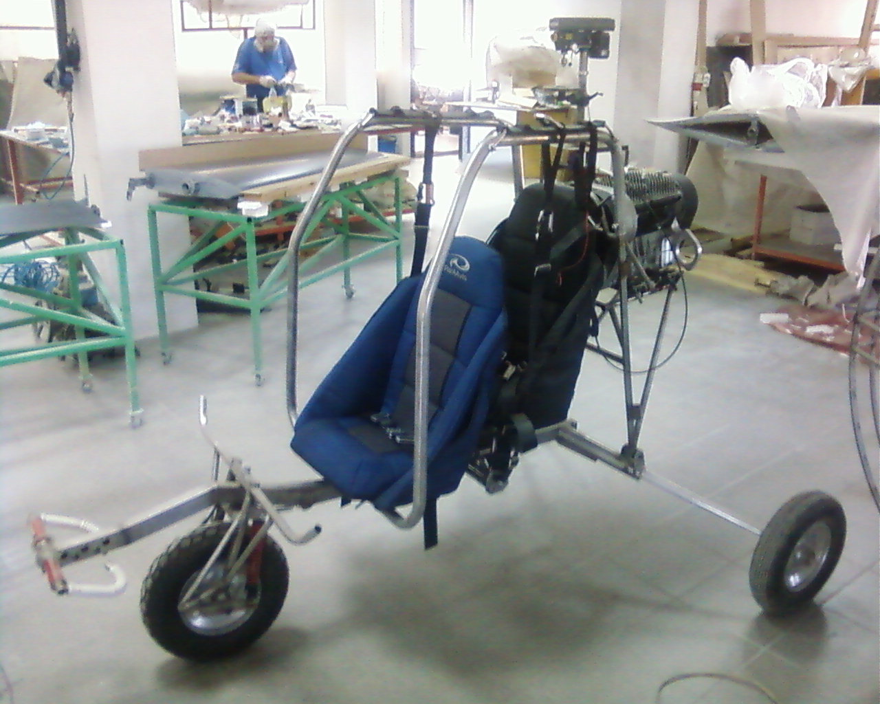

Паралельно собрали телегу пароплана и сегодня должны запускать двигатель
Фото-0427.jpg [ 195.77 КБ | Просмотров: 17911 ]
Фото-0425.jpg [ 220.4 КБ | Просмотров: 17911 ]

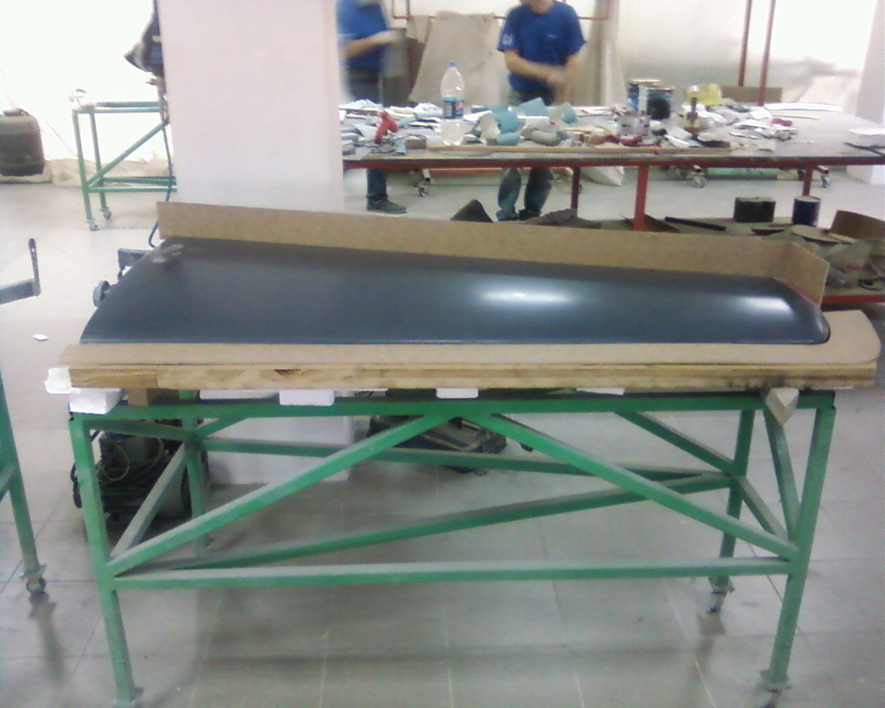

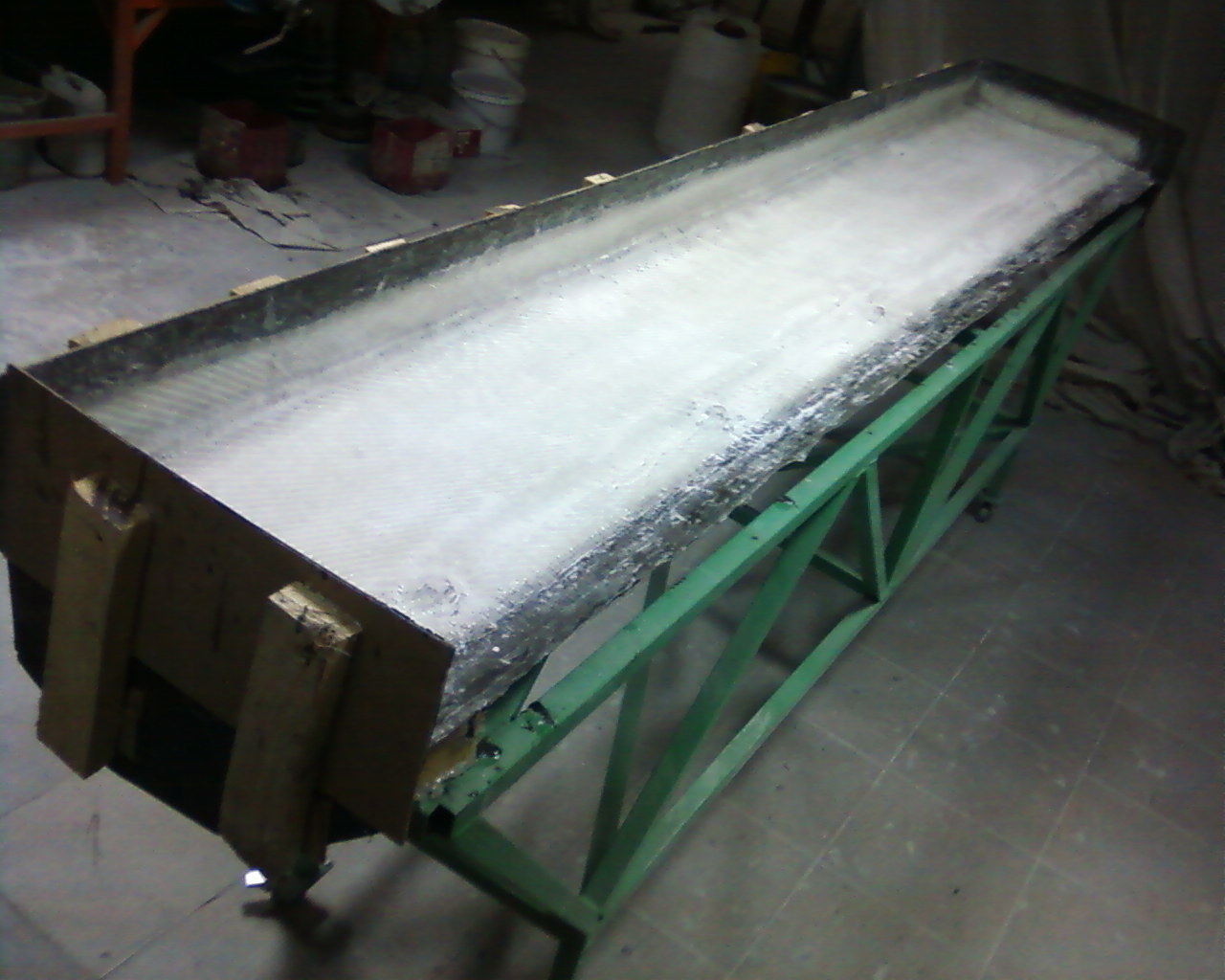

СообщениеДобавлено: 28 ноя 2012, 17:06

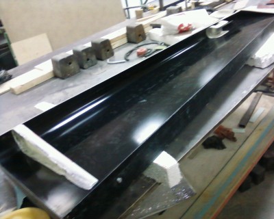

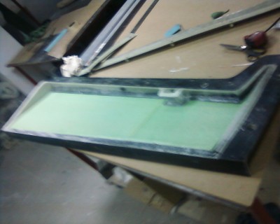

На сегодня готовы матрицы РВ РН элеронов и закрылков
Фото-0442.jpg [ 176.65 КБ | Просмотров: 17630 ]
Фото-0458.jpg [ 216.48 КБ | Просмотров: 17630 ]
Фото-0451.jpg [ 172.28 КБ | Просмотров: 17630 ]
Фото-0459.jpg [ 170.51 КБ | Просмотров: 17630 ]

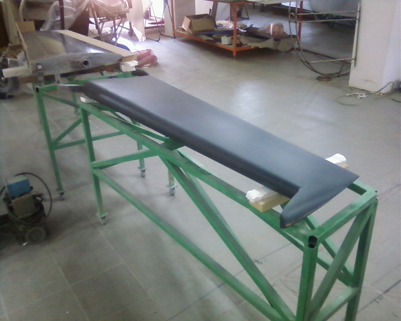

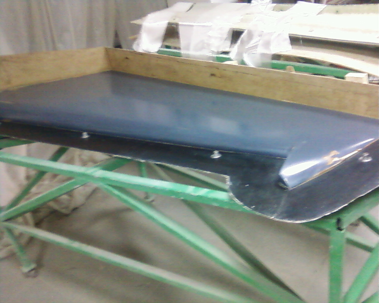

СообщениеДобавлено: 28 ноя 2012, 17:10

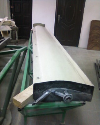

РН
Фото-0443.jpg [ 201.99 КБ | Просмотров: 17627 ]
Фото-0453.jpg [ 187.2 КБ | Просмотров: 17627 ]
Комментарий к файлу: закрылок
Фото-0444.jpg [ 170.04 КБ | Просмотров: 17627 ]
Фото-0481.jpg [ 163.54 КБ | Просмотров: 17627 ]
Комментарий к файлу: РВ
Фото-0457.jpg [ 211.96 КБ | Просмотров: 17627 ]
Фото-0452.jpg [ 185.34 КБ | Просмотров: 17627 ]

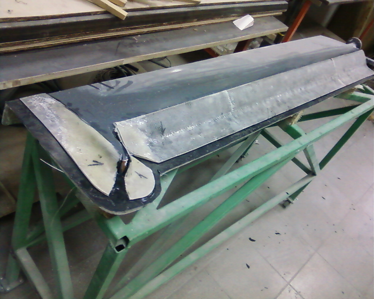

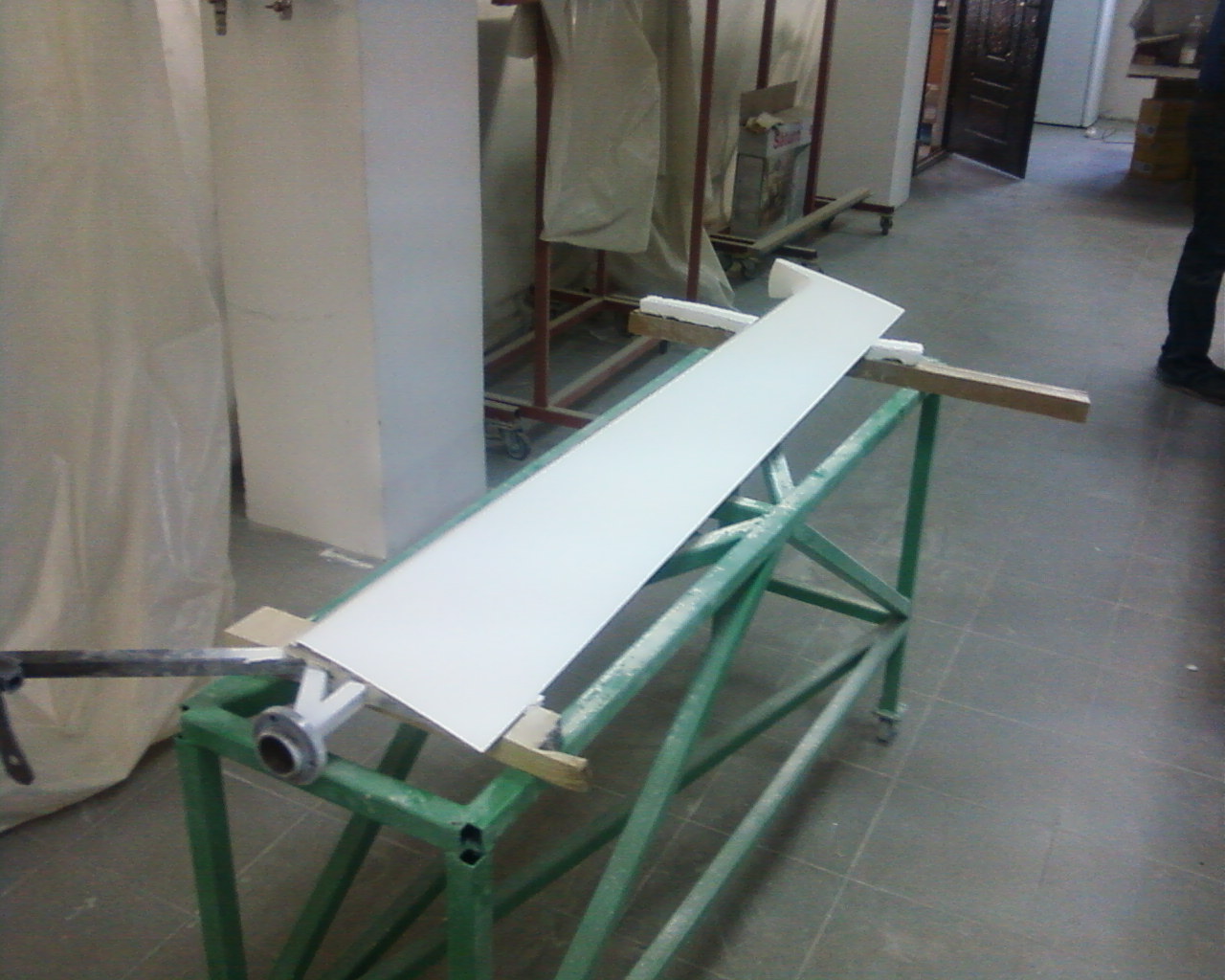

СообщениеДобавлено: 28 ноя 2012, 17:12
сегодня клеем опытный образец РВ для испытаний
Фото-0483.jpg [ 225.11 КБ | Просмотров: 17625 ]

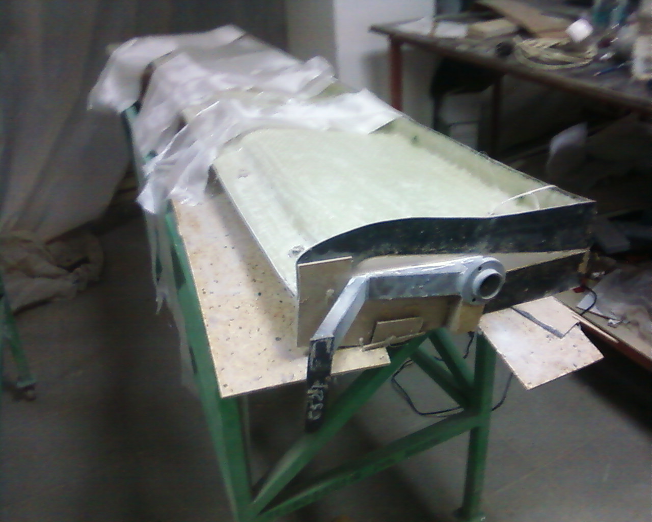

СообщениеДобавлено: 29 ноя 2012, 15:01

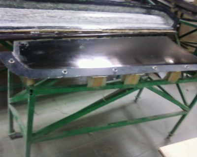

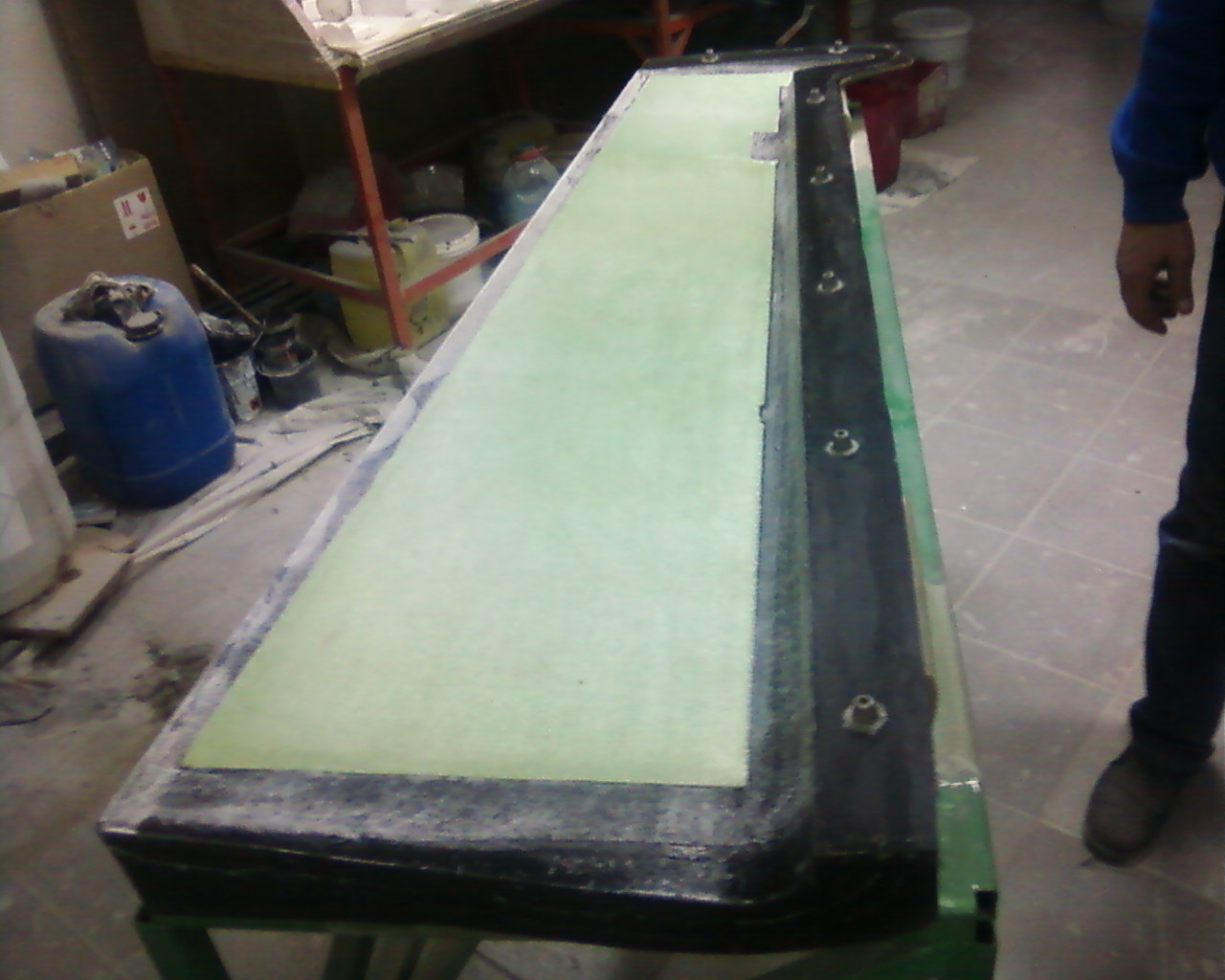

Левая и правая половинка руля высоты со вклеенными деталями перед сборкой.
Фото-0484.jpg [ 166.74 КБ | Просмотров: 17542 ]
Фото-0486.jpg [ 165.17 КБ | Просмотров: 17542 ]
СообщениеДобавлено: 29 ноя 2012, 15:46
Какой разделитель используется?
Делается ли термообработка?
В управляющих плоскостях - только корки, внутри набора нет?
Последний раз редактировалось yuriydnepr 29 ноя 2012, 15:48, всего редактировалось 1 раз.
СообщениеДобавлено: 29 ноя 2012, 15:47
Александр, если не секрет, какая марка пенопласта у Вас? И не видно жертвенного слоя на переклее, или он прозрачный?
СообщениеДобавлено: 30 ноя 2012, 12:15
Пенопласт 3 мм зеленый, 75гр м2, твердый, внутри пустота. Разделитель какойто спиртовой. Но это испытательный вариант. По нему хочем определиться, насколько правильно мы считаем. Он должен выдержать 155кг нагрузки... Накладка прилеплена на одной из половинок. Термообработка каждый раз 60 градусов и вакуум.
СообщениеДобавлено: 30 ноя 2012, 18:43
Разделитель - поливиниловый спирт? Восковые лучше не применять, красить плохо после них.
За пенопласт почему спрашиваю, самому нужен фирмы DIAB Divinycell HPS 45 (5 и 45мм толщиной)- специально под эпоксидку и выдерживает 120 градусов. Если кто знает где есть ближе Польши, прошу сообщить.
60 градусов мало. На солнышке нагреется, размягчится и кирдык. Нужна термообработка минимум 90 градусов.
3мм - это видимо для авиамоделек?
