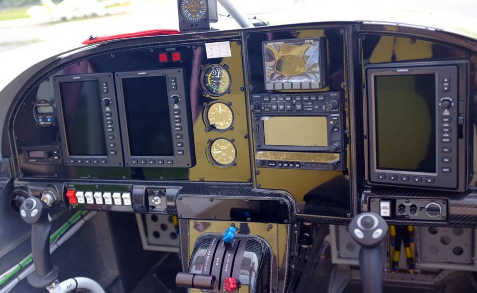

Pantera не плохо, для двоих, будильники по центру, телевизоры дублируются.
Из недостатков, если хорошо затянуты ремни, не дотянешься по АЗС
Вывод - АЗСы в топку. :D

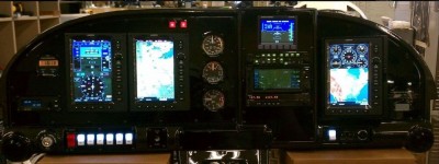

Ну раз пошла такая пьянка и Серый приступил к пропаганде ВертикалПовер (VP-X Electronic Circuit Breaker System), то позволю себе продемонстрировать самую передовую в Украине панель аматорского аппарата. Самолет принадлежит человеку из Умани, имя без его согласия назвать не могу.
Но с точки зрения целесообразности выбора и правильности компоновки, я бы поставил оценку 5

В Новый Год должно все сверкать. :D
003_02.jpg [ 70.09 КБ | Просмотров: 5016 ]

УС должен быть слева
Он и есть слева на левой стеклянной панели, а будильники это дублирование.
 Заголовок сообщения: Re: Обсуждаем панель приборов и эргономику
СообщениеДобавлено: 03 янв 2013, 20:00
Как по мне, то стекляную панель я бы считал дублированием. :)
Не зря их 2 требуется для приборных полётов. Какой из них по Вашему мнению более надёжный?
