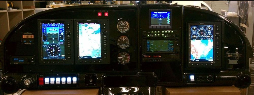

Ну раз пошла такая пьянка и Серый приступил к пропаганде ВертикалПовер (VP-X Electronic Circuit Breaker System), то позволю себе продемонстрировать самую передовую в Украине панель аматорского аппарата. Самолет принадлежит человеку из Умани, имя без его согласия назвать не могу.
Но с точки зрения целесообразности выбора и правильности компоновки, я бы поставил оценку 5
УС должен быть слева
Он и есть слева на левой стеклянной панели, а будильники это дублирование.
Как по мне, то стекляную панель я бы считал дублированием. :)
Не зря их 2 требуется для приборных полётов. Какой из них по Вашему мнению более надёжный?
