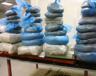

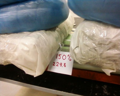

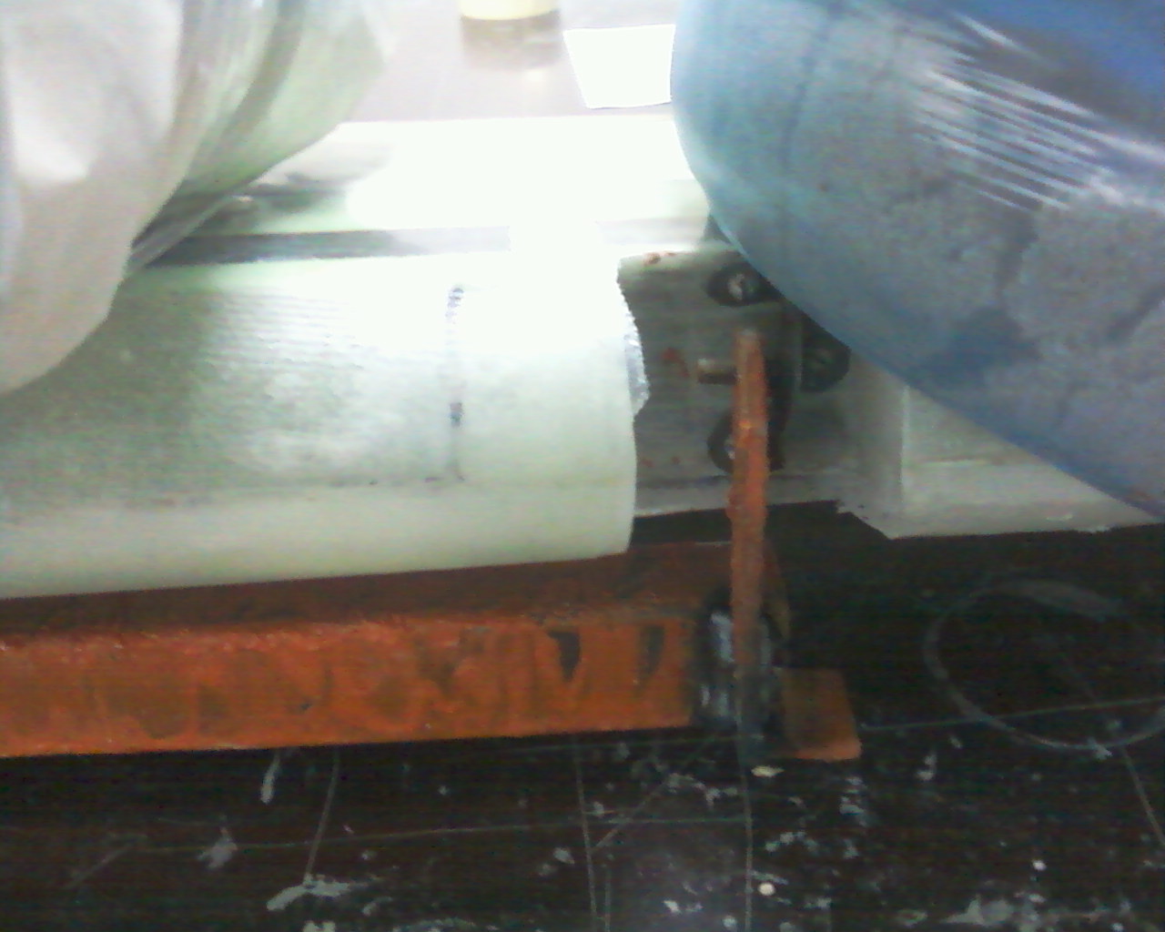

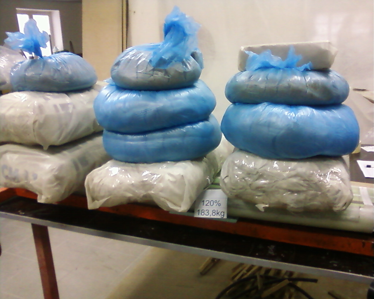

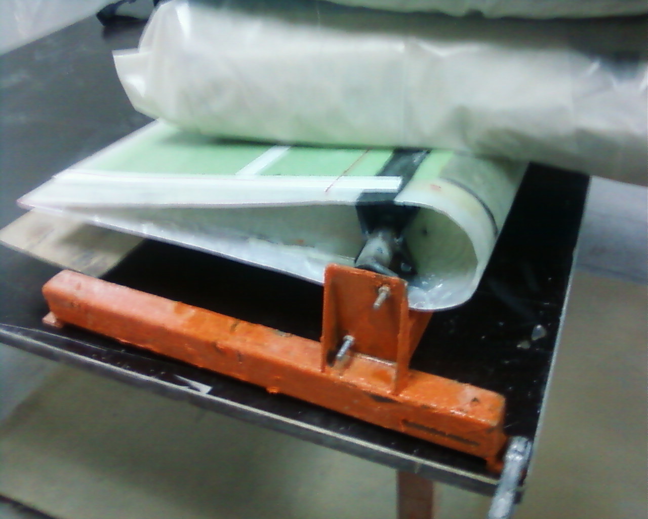

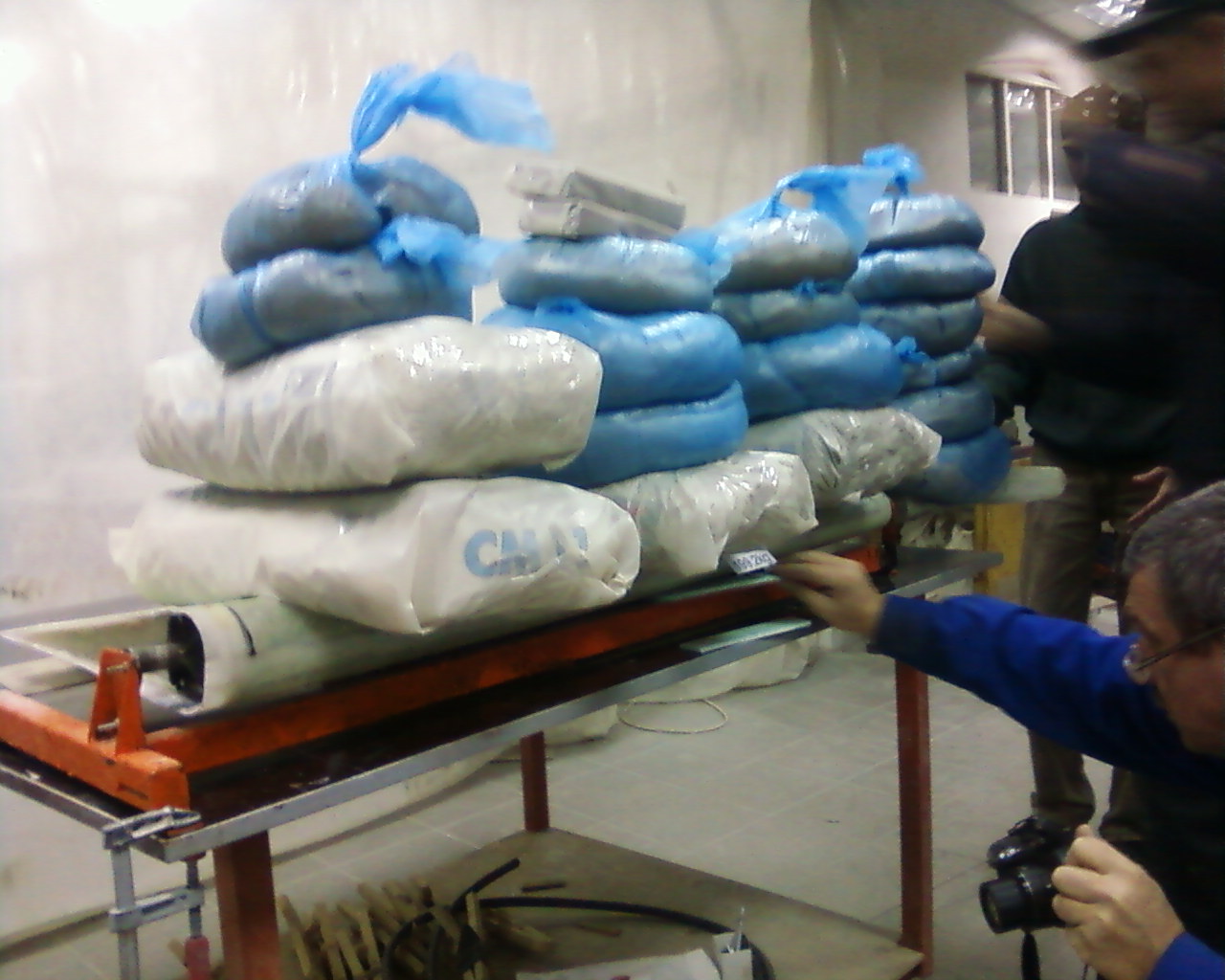

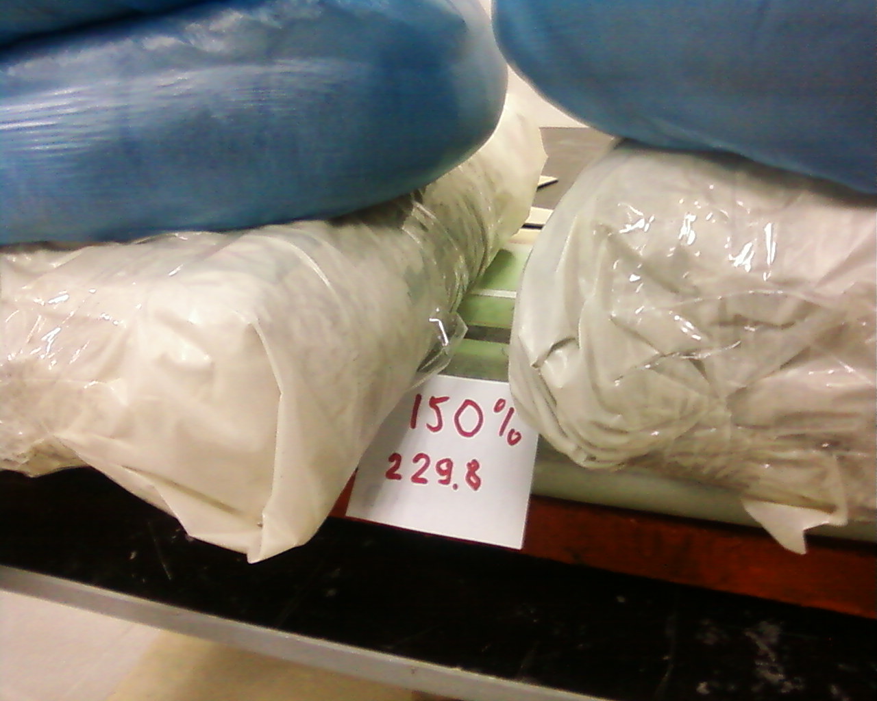

Провели испытания РВ.Вес 2030гр. Выдержал 150%(230кг)и бобик не сдох!Больше грузить не было куда.
Фото-0498.jpg [ 161.19 КБ | Просмотров: 7207 ]
Фото-0499.jpg [ 159.98 КБ | Просмотров: 7207 ]
Фото-0501.jpg [ 189.64 КБ | Просмотров: 7207 ]
Фото-0504.jpg [ 188.89 КБ | Просмотров: 7207 ]
Фото-0507.jpg [ 202.3 КБ | Просмотров: 7207 ]
Фото-0508.jpg [ 171.68 КБ | Просмотров: 7207 ]
СообщениеДобавлено: 10 дек 2012, 17:54
Плиточник писал(а):
Провели испытания РВ.Выдержал 150% (230 кг) и не розламался! Больше грузить небыло места.Вес РВ 2030гр.
Что выдержал - это хорошо. Но грузили не правильно. Этот Вес нужно распределить примерно по средине между креплением РВ и хвостиком профиля. При этом вращение вокруг оси крепления нужно предотвратить узлом крепления тяги управления РВ. А ещё лучше установить и саму тягу.
СообщениеДобавлено: 12 дек 2012, 23:46
На фото как раз видно два узла. Один поворотный а другой поддерживающий. Заодно проверялись и эти узлы. И нагружали правильно, по специальной таблице, в зависимости от площади поверхности.
СообщениеДобавлено: 13 дек 2012, 16:48
Не правильно!!! Где у Вас находится центр давления (в процентах хорды)? Привод руля высоты не нагружен. Это видно по фото.
