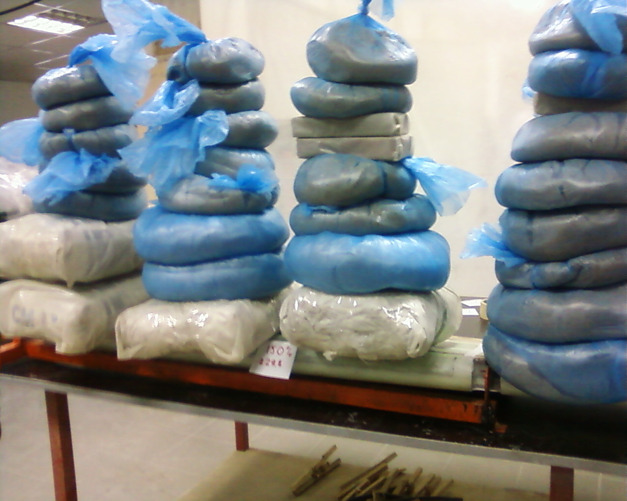

Провели испытания РВ.Вес 2030гр. Выдержал 150%(230кг)и бобик не сдох!Больше грузить не было куда.

СообщениеДобавлено: 10 дек 2012, 17:54
Плиточник писал(а):
Провели испытания РВ.Выдержал 150% (230 кг) и не розламался! Больше грузить небыло места.Вес РВ 2030гр.
Что выдержал - это хорошо. Но грузили не правильно. Этот Вес нужно распределить примерно по средине между креплением РВ и хвостиком профиля. При этом вращение вокруг оси крепления нужно предотвратить узлом крепления тяги управления РВ. А ещё лучше установить и саму тягу.
СообщениеДобавлено: 12 дек 2012, 23:46
На фото как раз видно два узла. Один поворотный а другой поддерживающий. Заодно проверялись и эти узлы. И нагружали правильно, по специальной таблице, в зависимости от площади поверхности.
СообщениеДобавлено: 13 дек 2012, 16:48
Не правильно!!! Где у Вас находится центр давления (в процентах хорды)? Привод руля высоты не нагружен. Это видно по фото.
