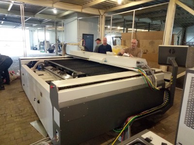

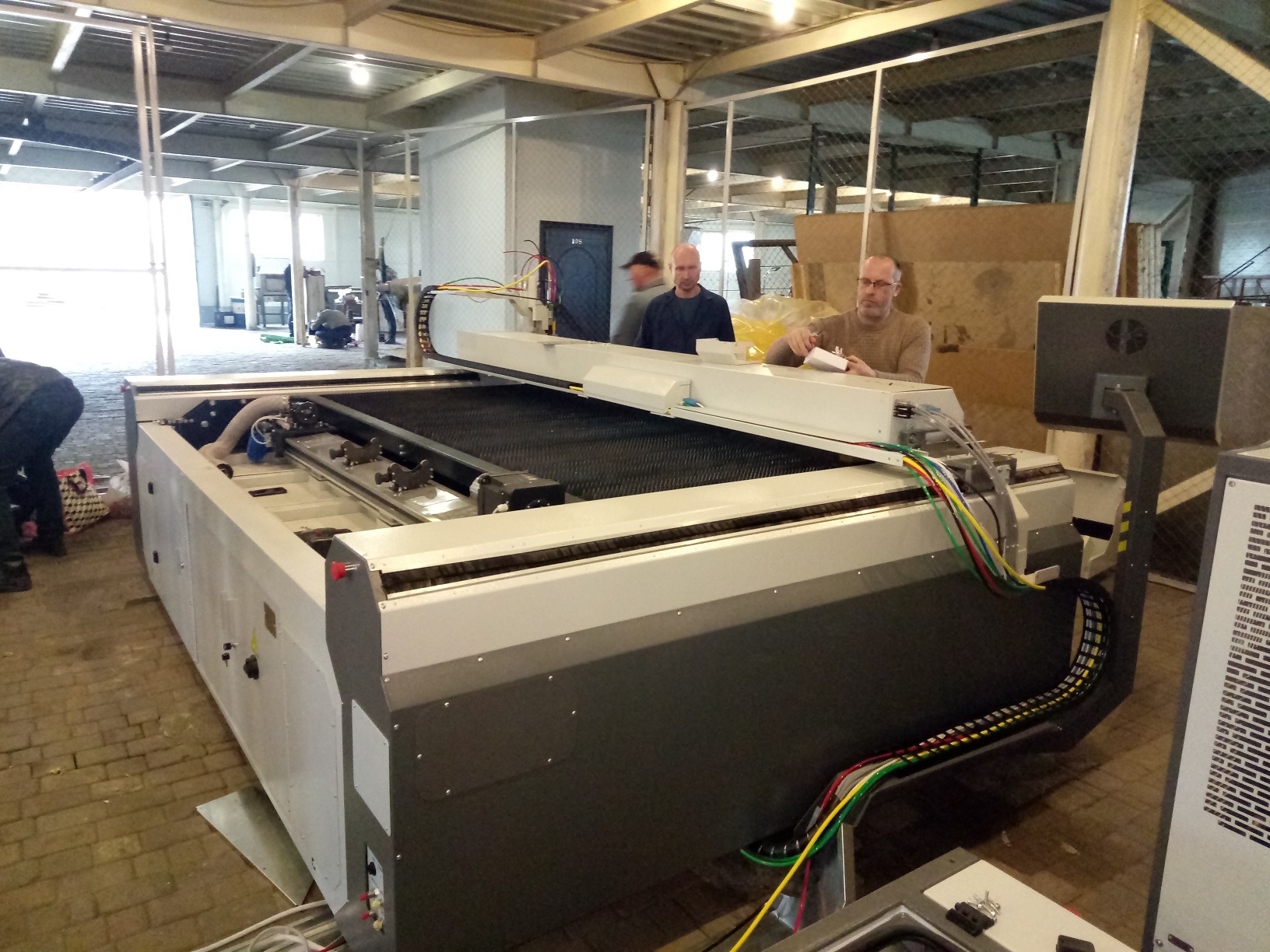

Устанавливаем лазер с приспособой для резки трубы https://cloud.mail.ru/public/DQ6t/AEaC6ir3p

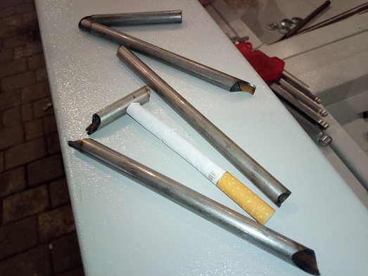

СообщениеДобавлено: 26 апр 2017, 18:12

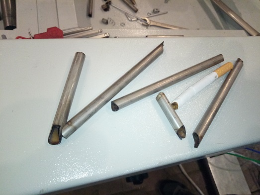

Первые трубочки 8*1 на качалку крыла
P70426-173650.jpg [ 215.74 КБ | Просмотров: 7272 ]
P70426-173640.jpg [ 206.65 КБ | Просмотров: 7272 ]

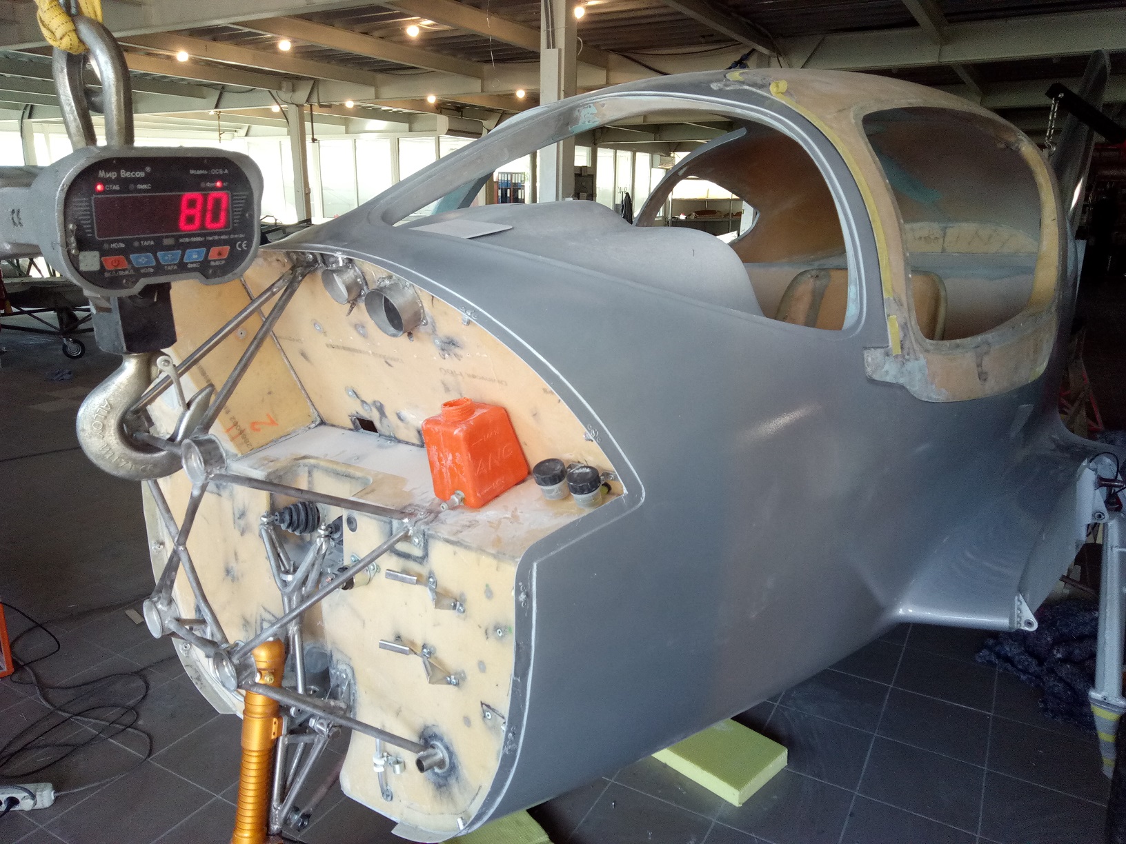

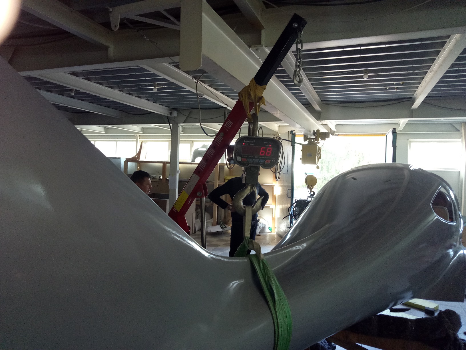

Сегодня взвесили борт 002 . Он на 98 % в той же комплектации. Весит 150 кг, это на 22 кг легче чем первый борт
viewtopic.php?f=22&t=531&start=570
Взвесили борт 004 . Примерно та же комплектация, но + два передних сидения, + фюзеляж покрашен, + убираемые гидравликой подножки, ( расходный бак с насосами был, как и раньше) . Вес 148 кг. В принципе, разница только в двух сидениях ( 5 кг ) и весе покраски , а какая она , к сожалению, не известно.

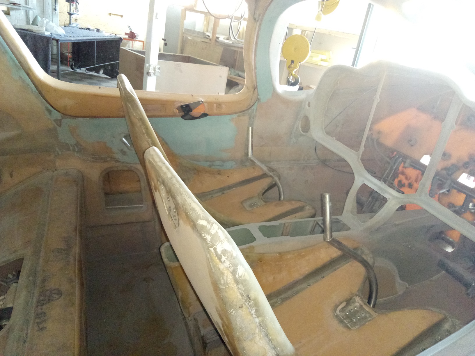

P70522-172400.jpg [ 830.67 КБ | Просмотров: 7049 ]
P70522-172750.jpg [ 779.74 КБ | Просмотров: 7049 ]
P70522-172813.jpg [ 683.13 КБ | Просмотров: 7049 ]
