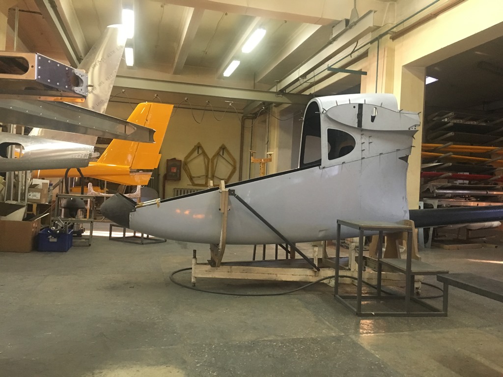

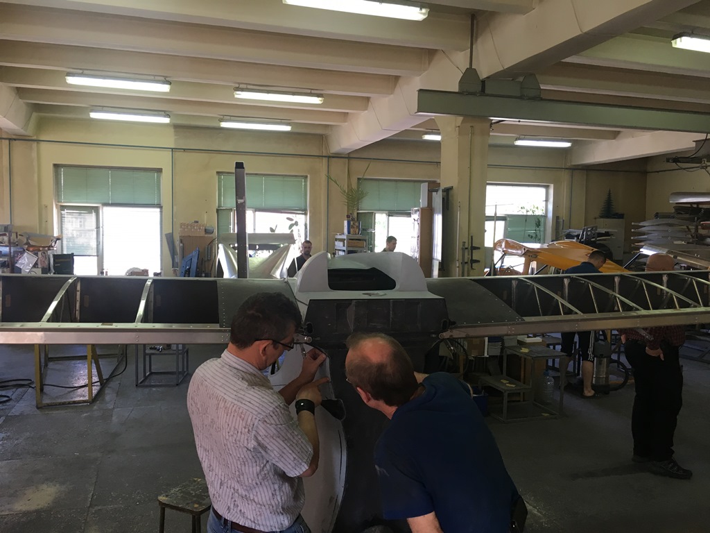

А мы продолжаем собирать самолет. Установка верхней части фюзеляжа.
IMG_3270.JPG [ 209.82 КБ | Просмотров: 7340 ]
IMG_3271.JPG [ 191.03 КБ | Просмотров: 7340 ]
IMG_3274.JPG [ 187.6 КБ | Просмотров: 7340 ]
Последний раз редактировалось Yakovlyev 10 май 2018, 20:06, всего редактировалось 1 раз.

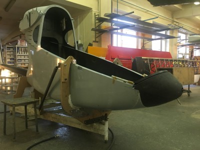

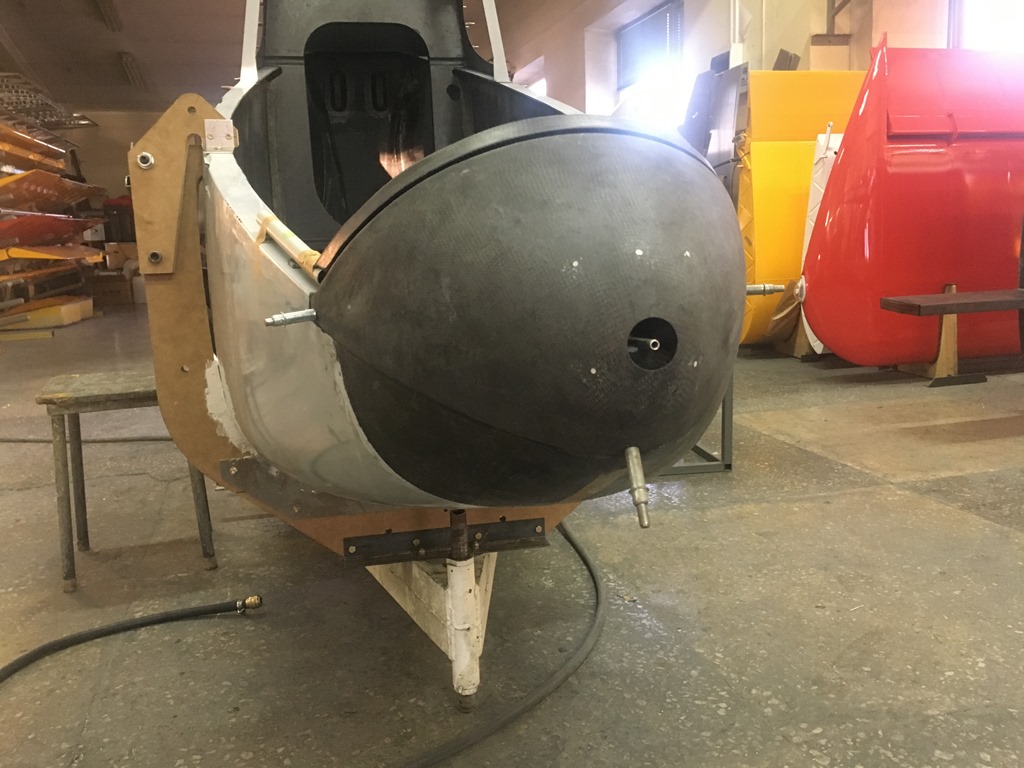

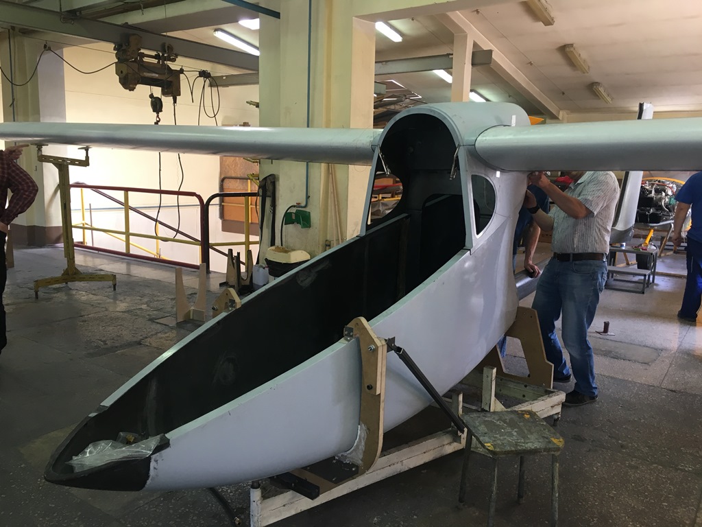

И сегодня предварительно установили носик кабины. В самом носу отверстие вентиляции кабины и там же трубка динамического давления прибора скорости.
IMG_3276.JPG [ 183.98 КБ | Просмотров: 7340 ]
IMG_3277.JPG [ 178.07 КБ | Просмотров: 7340 ]

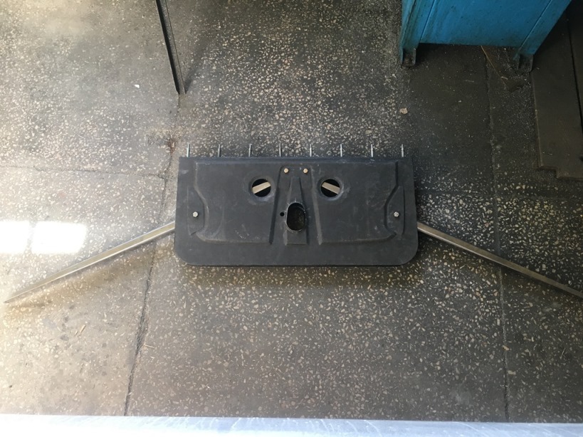

Подсобрали шпангоут крепления основного шасси с рессорами.
IMG_3273.JPG [ 180.52 КБ | Просмотров: 7339 ]

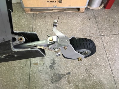

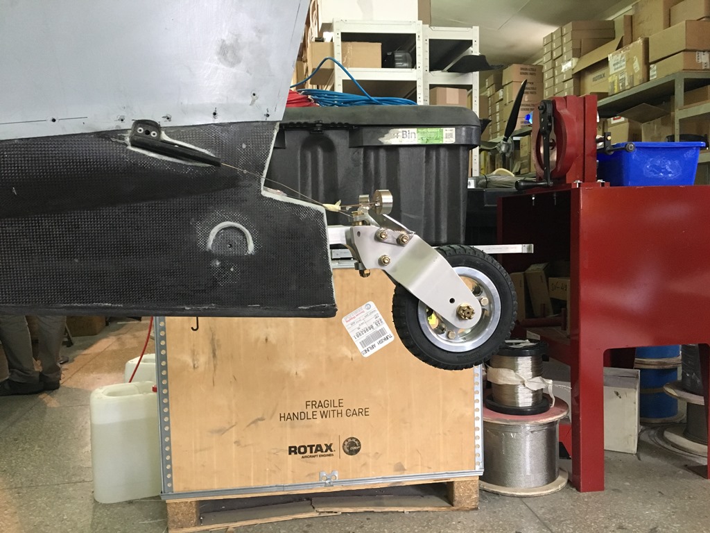

А тем временем, пока Андрей Вегер учил всех "правильному" маркетингу, :) но не делал свой гидросамолет, мы подсобрали хвостовую опору. Надувное колесико фирмы MATCO Mfg мне особенно нравится. 8)
IMG_3290.JPG [ 218.41 КБ | Просмотров: 7187 ]
IMG_3291.JPG [ 243.39 КБ | Просмотров: 7187 ]

Юрий Владимирович, немного не понятно по хвостовому. Зачем сделано ограничение по углу поворота колеса и для чего такие большие стаканы на кабанчике. В стаканы пружины будут ставиться? Угол поворота колеса кажется маленьким. Точнее для руления как раз, а вот для разворота на месте, не будет ли колесо тереться о полосу упершись в крайнее положение?
