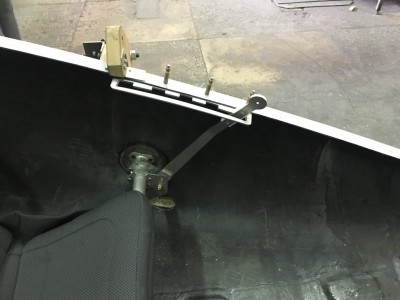

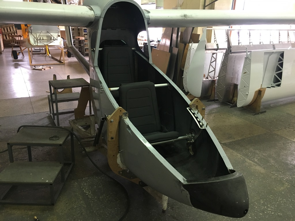

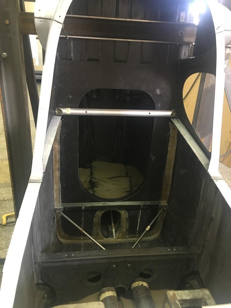

Установили сиденья и "обсидели" :) самолет. Заднее сиденье гораздо выше, чем на А-20/30, для улучшения обзора навигатору, что очень важно в наших соревнованиях. С таким расположением заднего сидения, обзор вперед навигатору закрывает всего лишь половина моей головы.
На крайнем снимке рычаг управления закрылком.
IMG_3354.JPG [ 232.91 КБ | Просмотров: 6474 ]
IMG_3356.JPG [ 207.48 КБ | Просмотров: 6474 ]
IMG_3355.JPG [ 168.94 КБ | Просмотров: 6474 ]

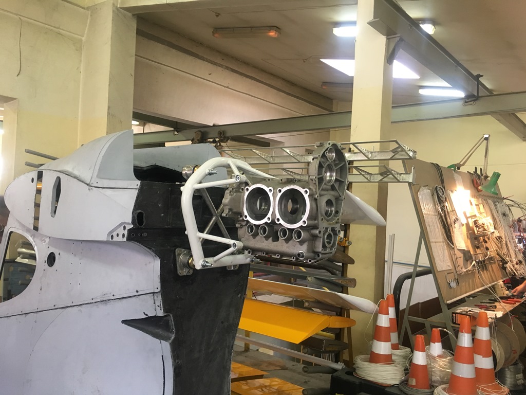

Вероятно и можно сделать гнезда для резиновых амортизаторов в конструкции шпангоута фюзеляжа, но трудоемкость этого будет гораздо выше. Мы уже пожалели, что сделали балку-шпангоут крепления рессор шасси из углепластика. Сварная рама из нержавеющих труб или клепанная балка из алюминия была бы проще.

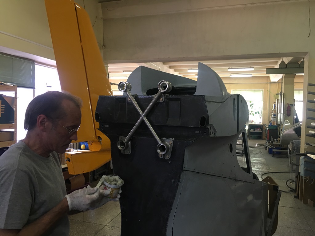

Прикрепили к мотораме самолета стандартную мотораму двигателя Ротакс-912 и картер. Будем использовать списанный картер как платформу для нагружения при статиспытаниях.

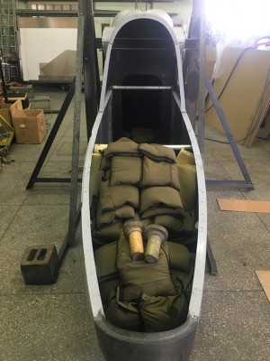

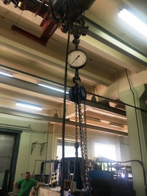

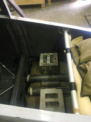

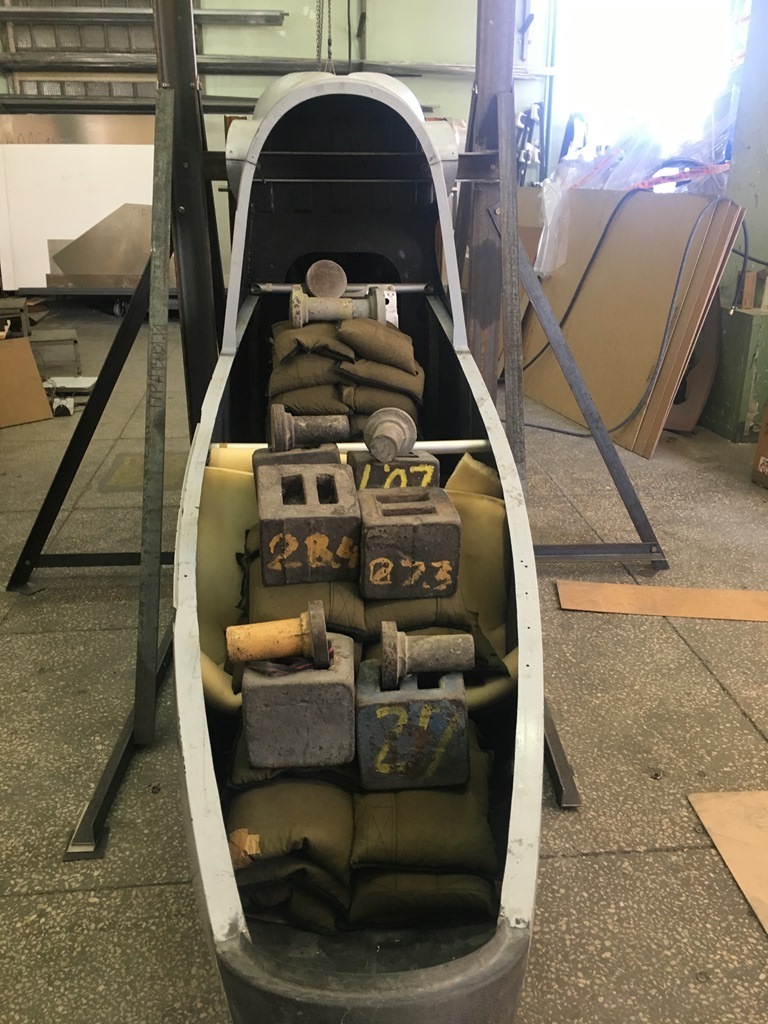

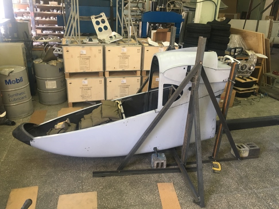

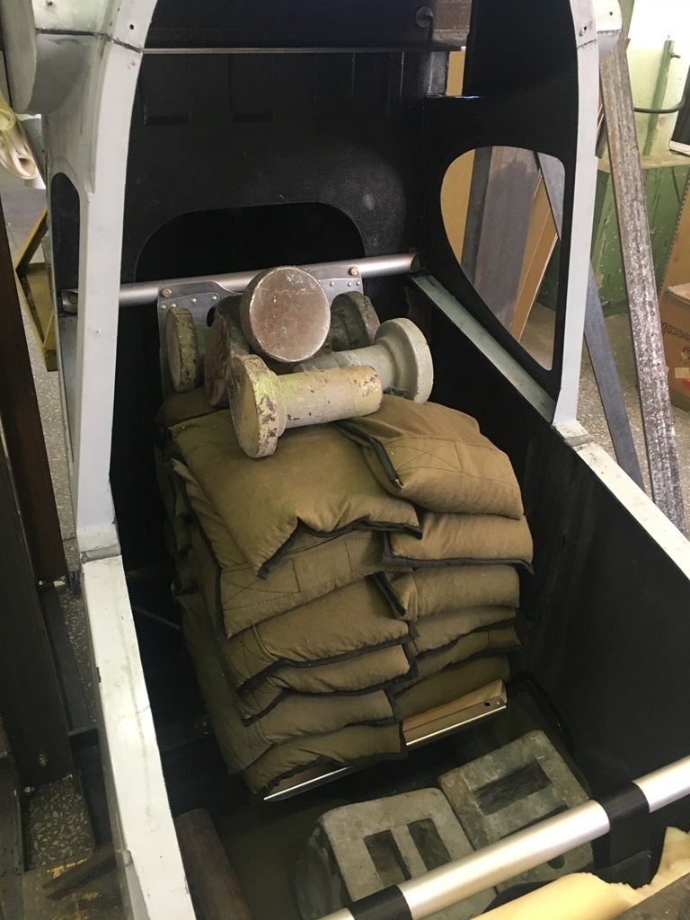

Фюзеляж вчера вышел из сборочного стапеля и был установлен в стапель для статиспытаний. Сегодня был испытан одним случаем нагружения. Всего нагрузили на фюзеляж около 1300кг. Это соответствует максимальной эксплуатационной перегрузке +4g. В каждом мешке, что в кабине, по 10кг дроби.
IMG_3374.JPG [ 213.69 КБ | Просмотров: 6305 ]
IMG_3375.JPG [ 235.32 КБ | Просмотров: 6305 ]
IMG_3376.JPG [ 230.13 КБ | Просмотров: 6305 ]
IMG_3377.JPG [ 80.63 КБ | Просмотров: 6305 ]
IMG_3378.JPG [ 154.6 КБ | Просмотров: 6305 ]

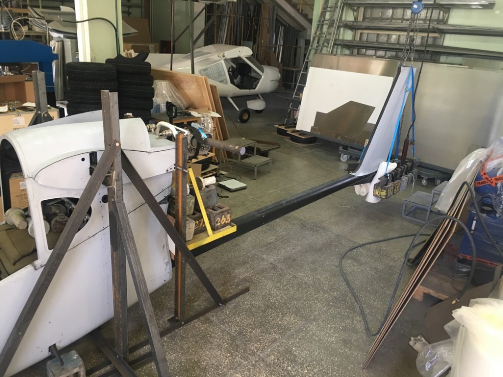

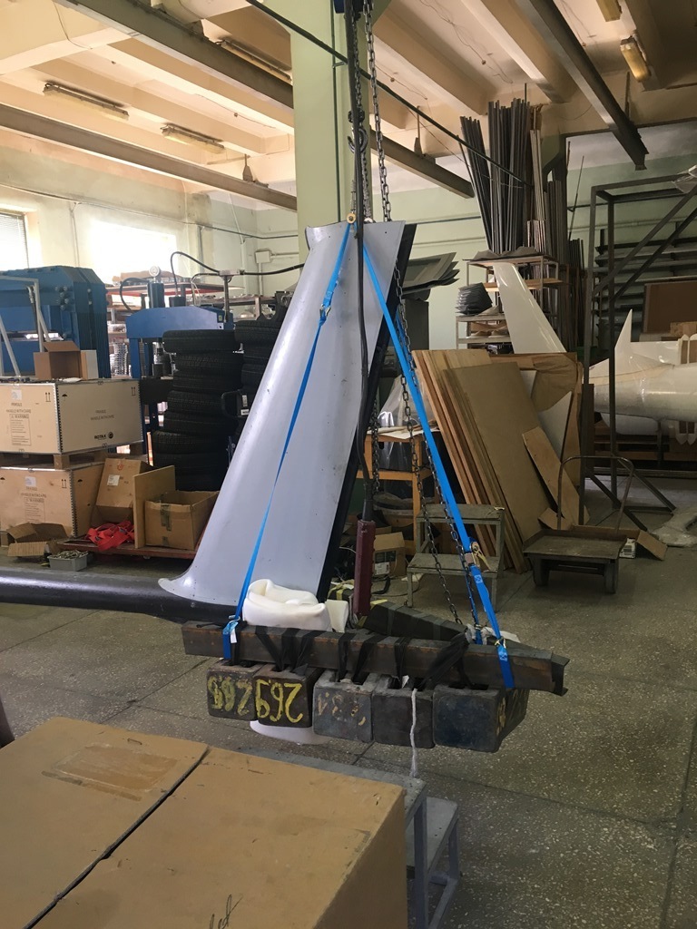

СообщениеДобавлено: 06 июн 2018, 16:47

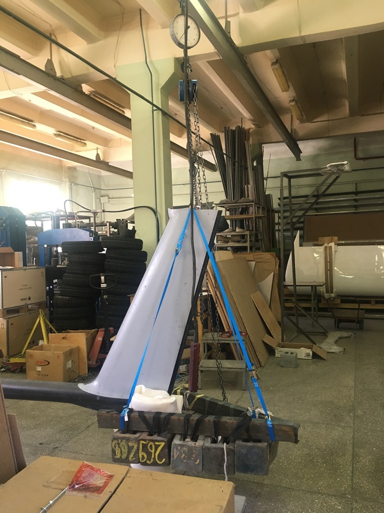

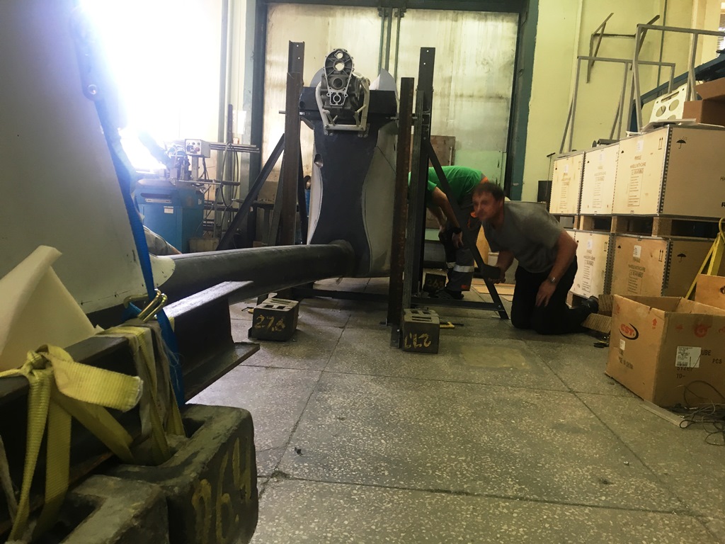

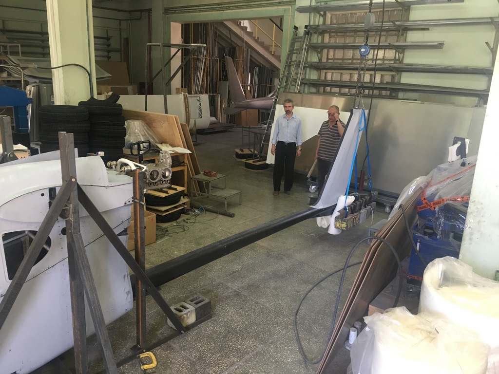

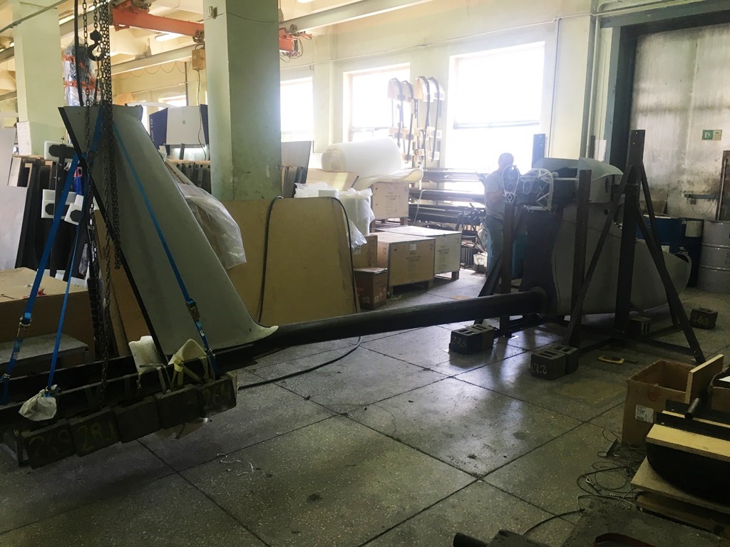

На узлы крепления ЦПГО (нагружение хвостовой балки), было приложено 280 кг. Прогиб балки совсем небольшой - около 50мм.
IMG_3371.JPG [ 229.52 КБ | Просмотров: 6305 ]
IMG_3372.JPG [ 182.3 КБ | Просмотров: 6305 ]
IMG_3370.JPG [ 202.62 КБ | Просмотров: 6305 ]
IMG_3373.JPG [ 230.73 КБ | Просмотров: 6305 ]

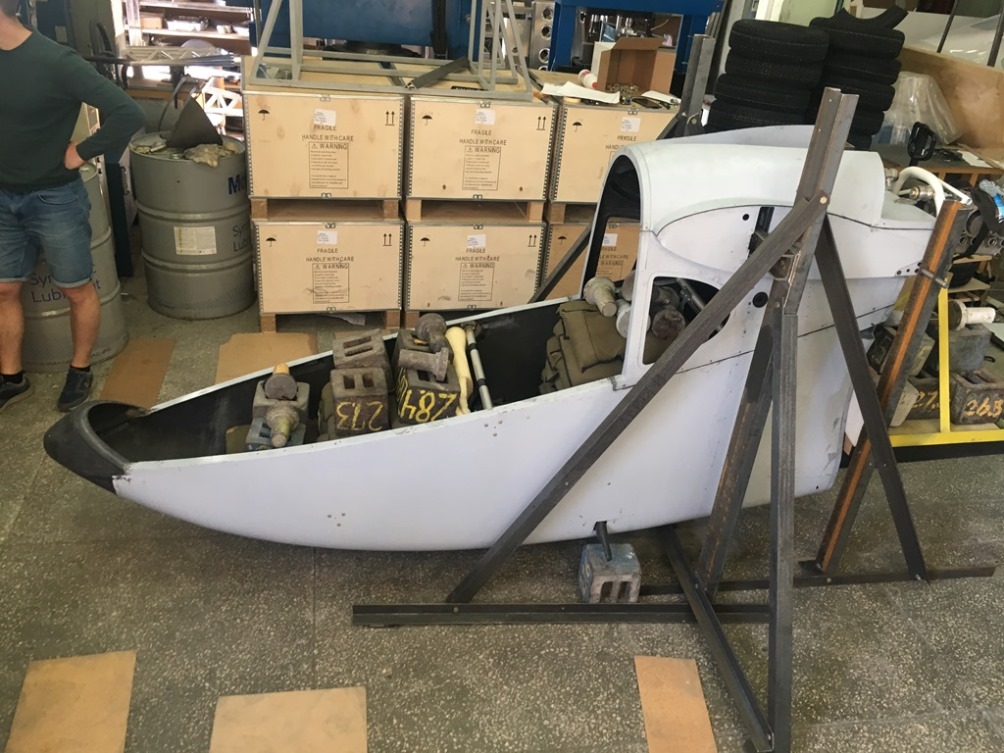

Команда работает дружно - успешно прошли второй случай нагружения фюзеляжа на максимальную перерезывающую нагрузку. На этот раз на фюзеляж давило около 1400кг. В первом случае, на максимальный изгибающий момент, поправлюсь - было нагружено 1200кг.
IMG_3380.JPG [ 214.91 КБ | Просмотров: 6298 ]
IMG_3382.JPG [ 221.79 КБ | Просмотров: 6298 ]
IMG_3388.JPG [ 204.01 КБ | Просмотров: 6298 ]
IMG_3383.JPG [ 237.9 КБ | Просмотров: 6298 ]
IMG_3384.JPG [ 192.91 КБ | Просмотров: 6298 ]
IMG_3386.JPG [ 236.51 КБ | Просмотров: 6298 ]

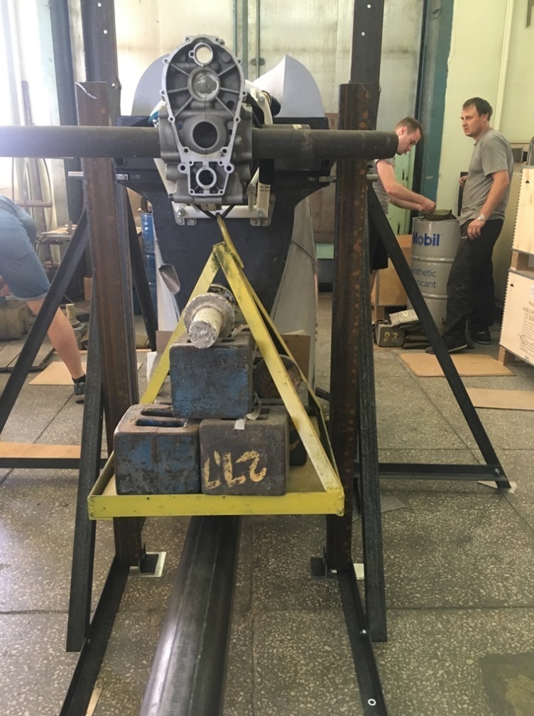

Сообщения: 90
А сколько кг. грузили на моторамму ?
СообщениеДобавлено: 09 июн 2018, 16:57
250кг.
