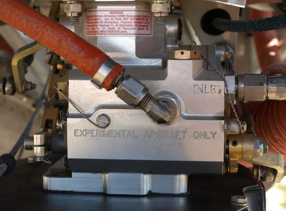

Вопрос к Игорю и Максу Воронину.
Подскажите плиз, по какой процедуре продлеваются аматорские ВС в Германии и США?
Конкретно интересует вопрос по обслуживанию двигателей.
Кто обслуживает автоконверсии?
Какие правила применяются к не сертифицированным авиационным двигателям, например как мой Лайкоминг?
И вопрос к знатокам украинского законодательства.
Кто может ответить на вышеизложенные вопросы, применительно к Украине?
Комментарий к файлу: Надпись на моем моторе
1.jpg [ 75.01 КБ | Просмотров: 5877 ]
 Заголовок сообщения: Re: Процедура допуска аматорских ВС
СообщениеДобавлено: 06 мар 2013, 16:56
К знатокам украинского законодательства относить себя не буду, но как было пару лет назад, опишу.
Для получения лётной годности, на самолёт составляете РЛЭ, для получения лётной годности,в которых имеется раздел и по двигателю. РЛЭ должны быть приняты и согласованы ДАА (отделом СЛА).
И далее всё по РЛЭ собственными ручками или приглашёнными. Но ответственность 100% на владельце.
Всё просто, как двери. :)
СообщениеДобавлено: 06 мар 2013, 17:42
Вопрос не праздный.
Все что вы описали выше Сергей, я неоднократно проходил.
Меня интересует, на основании каких нормативных документов, меня с аматорским самолетом и двигателем, отправляют на обслуживание в организацию по обслуживанию?
Неужели, кто то лучше меня знает мой самолет?
Да и не дешево стоит вся эта бумаготворческая компания.
