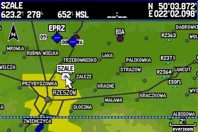

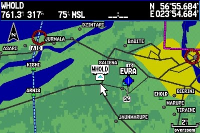

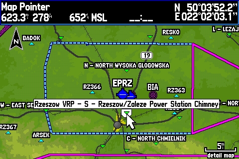

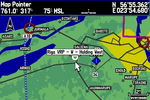

Max405 писал(а):
Летающим в Жешув: внутренние точки подхода в СТR Жешува (ALFA, BETA, e.t.c.) не внесены в базы JeppesenFD, соответственно их нет в гарминовских базах.
Дополню.
Эти точки есть в Гарминах 495-696 в виде отдельной базы VRP.
Соответственно, их можно внести в 695 Шевчука перед следующим европейским полётом.
Также, их можно внести и в остальные Гармины, не поддерживающие VRP, в виде обычных промежуточных точек маршрута.
Выглядеть это будет вот так (на примере Жешува и Риги):

Rzeszow-VRP.jpg [ 176.02 КБ | Просмотров: 6655 ]

VRPW-EVRA.jpg [ 170.76 КБ | Просмотров: 6655 ]

WHOLD-EVRA.jpg [ 169.37 КБ | Просмотров: 6655 ]
