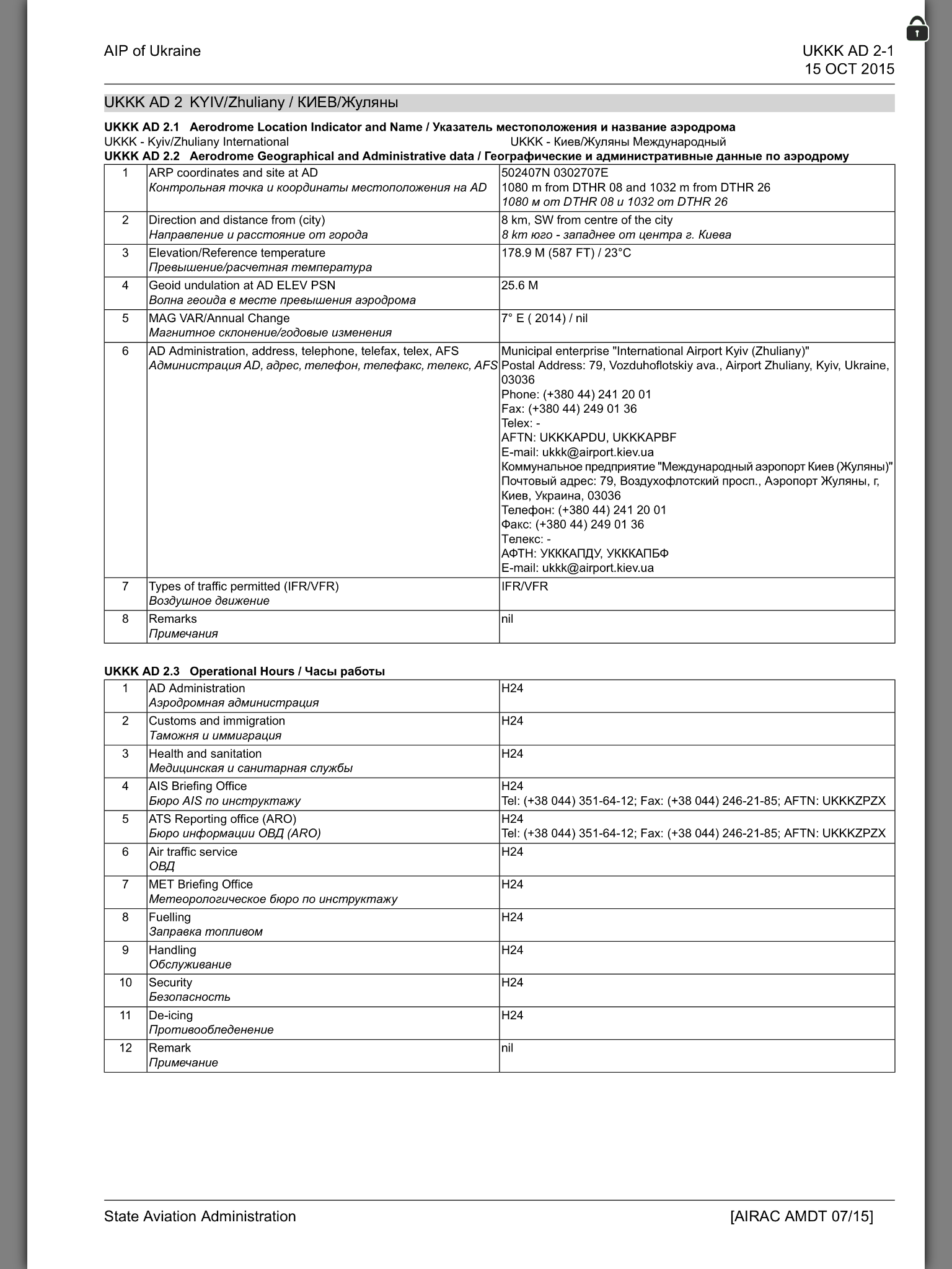

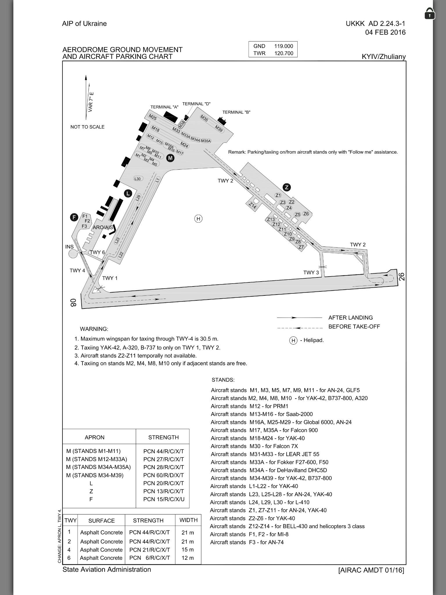

Посадка в Жулянах, как говорит Challange Aero (хендлинговая компания), для борта 770 кг MTOW будет стоить 330 долларов, подозреваю, что это сговор с аэропортом Жуляны, чтобы все зарабатывали... По этому поводу, если есть желание, можете позвонить в сами Жуляны, а не хендлинговые компании, и спросить что вам включат в стоимость (если вы частный пилот с MTOW 5400 (поправьте если ошибся), то должна быть только взлет-посадка и фоллов ми кар, если инструкцией аэропорта она обязательна. Все остальные навигационные, метео - вас не касаются, но обычно их пытаются навязать. По своему опыту скажу, что в Жуляны не дозвонился в течении нескольких дней, так что решил звонить на хендлинг Челлендж. Если есть желание - можете и начальнику аэродромов и аэропортов Украины набрать по поводу работы Жулян: Голодняк Григорий Георгиевич 0443515413.
Ниже АИП с телефонами служб Жулян и схема руления, стоянок.
