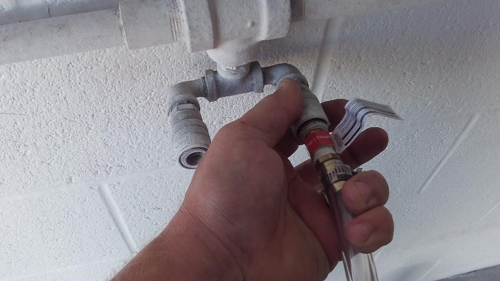

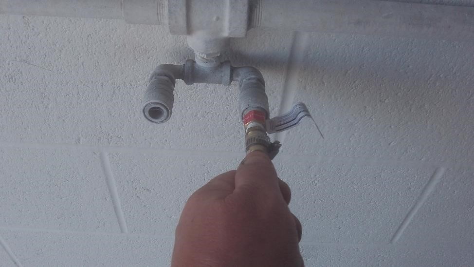

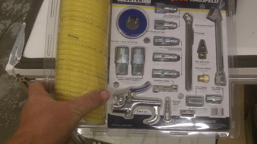

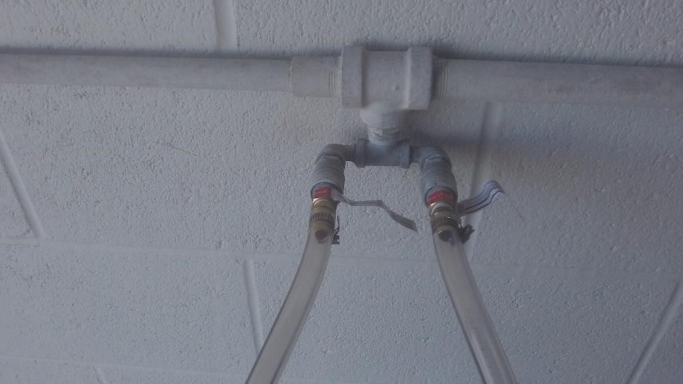

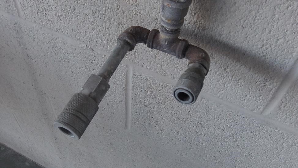

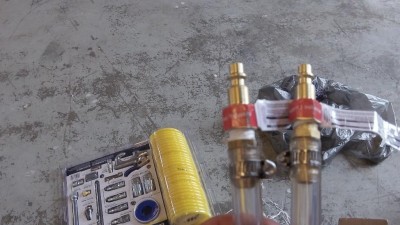

Клапана которые разъёмным образом (мамки) закрыты и не травят воздух пока не придет папка и не вклинится в мамку. Делается это в том числе и одной рукой. Хорошее соединение очень надежное прочное и не подтекает То есть вставлять и вынимать надо быстро и уверенно: залупил головку , вставил по самые медебейцеры отпустил залупку (там почему то залупка сделана на мамке, папка весь как перст обрезанный. На предыдущей наборе я делал как раз папку и на него можно посмотреть - чист как перст). И сцепка состоялась
PnevmoMagistral_05.jpg [ 117.7 КБ | Просмотров: 3851 ]
PnevmoMagistral_06.jpg [ 102.93 КБ | Просмотров: 3851 ]
PnevmoMagistral_07.jpg [ 83.22 КБ | Просмотров: 3851 ]
PnevmoMagistral_08.jpg [ 91.06 КБ | Просмотров: 3851 ]
СообщениеДобавлено: 31 июл 2018, 21:51
Это Папка
Это Мамка
А это так как работает папка мамкиная сцепка
Так вот все то же самое можно сделать как для компрессора высокого давления в массы так и для вакуума Ой забыл еще раз напомнить что весь этот рассказ не для Дяди Серёжи - а для всех остальных которые нас нисколечки не читают за что им огромное спасибо и низкий поклон

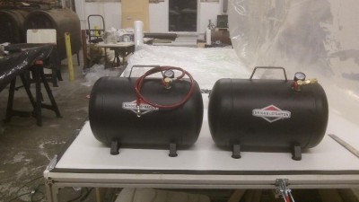

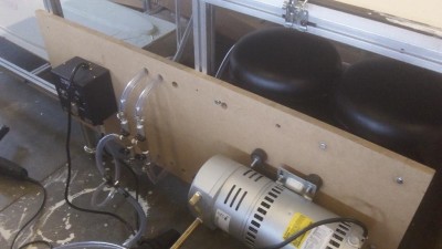

Продолжая разговор о создании ресивера на наш чудо столик. Мне удалось таки раздобыть вторую канистру такого же размера цены и конфигурации а значит я смело могу устанавливать на наш стол этот многофункциональный ресивер. На сайте наших изготовителей стола я нашел очень интересную информацию которая показывает что подобная конфигурация подразумевается специально для уменьшения влияния автоматики на ход работ. Ресивер буфферирует достаточное количество вакуума для ровной и безмятежной нормы выработки

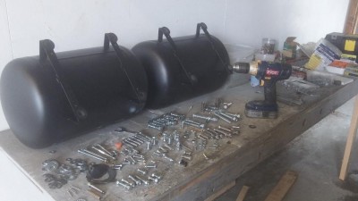

Оказываетша я даже не упомянул отюда у меня эти конистры - в Местом Магазине Уолмарт - это такой громаднейший универмаг очень дешевой ерунды включая хозтовары; я нашел один ящик - думал что случайно Полазал более конкретно вчера вечером и нашел еще один. Вот они оба стоят на столе. Цена каждого менее 30. Что еще немаловажно в нашем местном процветании мы (благодаря тому что переехали в другой штат ) не платим налого с продаж. То есть только изза того что мы на 70 миль севернее нашего города - минимум штуку с начала проекта - учитывая все наши агромадные закупки - мы сэкономили на налогах с продаж которых здесь просто нет. Итак Точно такой же ресивер мне бы обошелся в Массачусеттсе в 32 - учитыывая налоги. Ну еще и попалась смешно дешевая подборка разных концевиков включая пневмокабель витой для бытовых нужд. Заплатил за эту упаковку $12

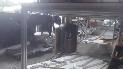

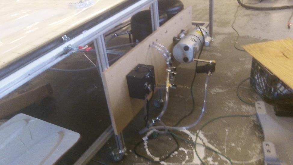

Ну в общем мы закончили и протестировали наш стол - теперь за счет того что 14 галлонов (56 литров) вакуума сидит в нужном месте - это там где Дядя Серёжа нам указал - сама система автоматики запускается реже и ухабистее. Как только давление снижается до .01 атм (это я уже даже не перевожу - бо совсем запутаюсь в этих метрологических дебрях) - а происходит все это только спустя ~15 минут работы , включается система подпитки , догоняет вакуум до .015 атм и засыпает опять на минут так 15. Классная штучка. Работает на ура. И отдельно мы запустили стандартную вакуумную игрушку заменив при всем при том патрубок на солидный толстостенный. И там у нас все замечательно заработало
Tank_03.jpg [ 87.93 КБ | Просмотров: 3779 ]
Tank_04.jpg [ 78.8 КБ | Просмотров: 3779 ]
