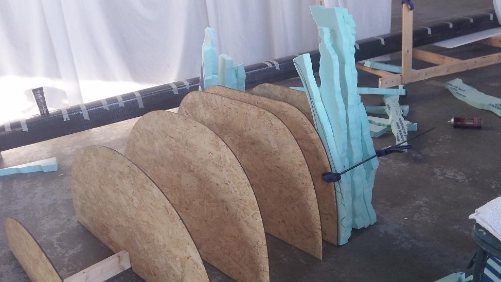

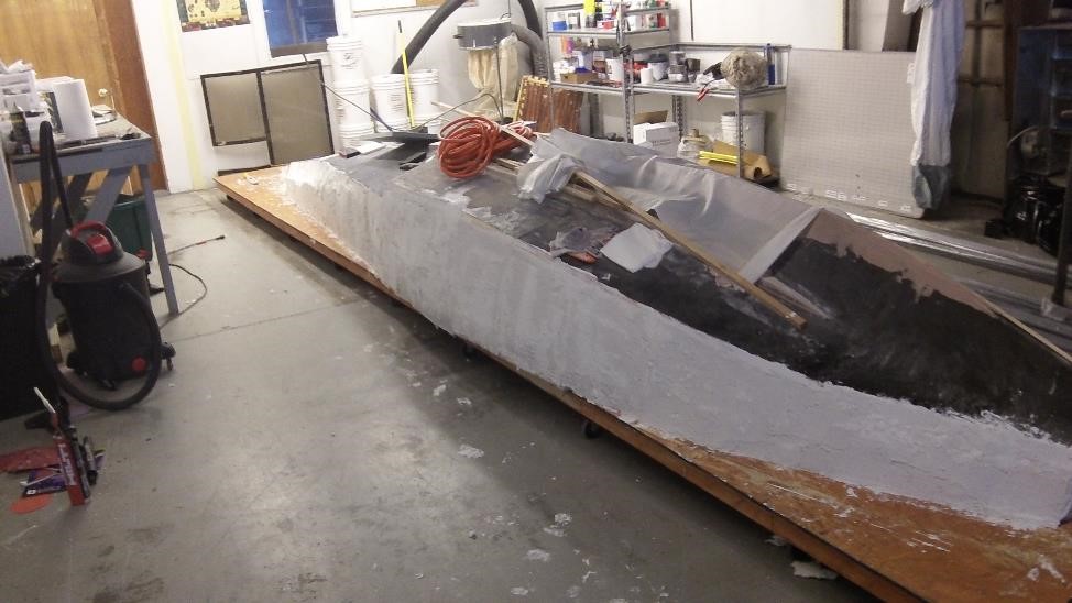

С утра была совершенно непотребная погода весьма располагающая к производственной деятельности. И конечно кое что даже по нашему самолетику мне есть что показать. Утром я работаю совершенно один - если нет на повестке дня никакой моей основной работы. То есть беру молоток гвозди отвертку пилу и начинаю строить свой самолетик для всех
HullPlug_09.jpg [ 101.97 КБ | Просмотров: 3784 ]
HullPlug_10.jpg [ 111.93 КБ | Просмотров: 3784 ]

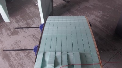

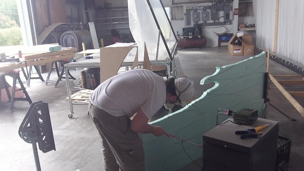

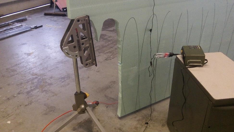

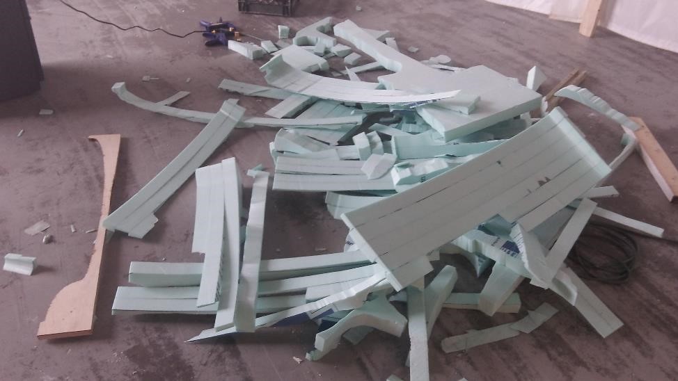

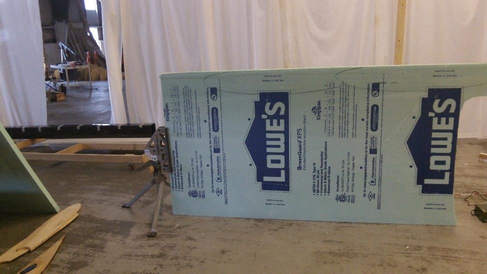

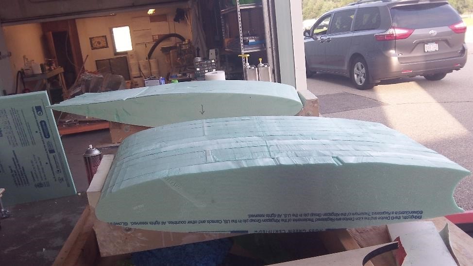

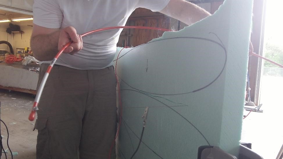

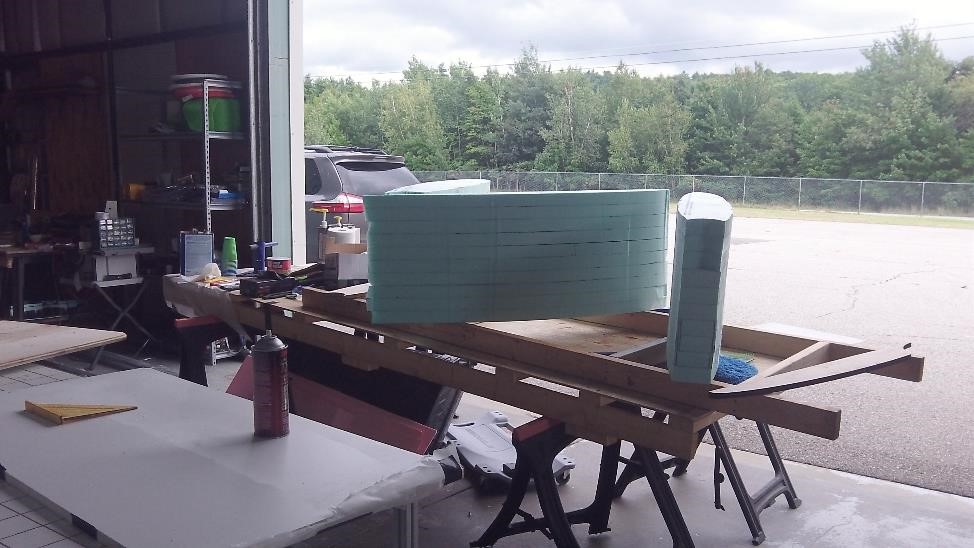

Ну а теперь расскажу немного о нихромовых приключениях. Я пару страничек назад уже показывал какие мы делаем нихромовые резаки Какие то из них удобные в одних случаях другие в других, но в общем любая струна нагретая до красноты режет пенопласт. И вот у нас ело дошло до выкраивания болванки под нашу обшивку крыла Пошел в магазин и привез две панели 4 х 8 фт толщиной в два дюйма
HotWire_05.jpg [ 95.16 КБ | Просмотров: 3784 ]
HotWire_06.jpg [ 90.25 КБ | Просмотров: 3784 ]
HotWire_07.jpg [ 84.29 КБ | Просмотров: 3784 ]
HotWire_08.jpg [ 95.73 КБ | Просмотров: 3784 ]

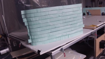

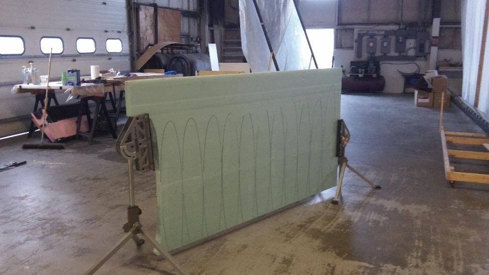

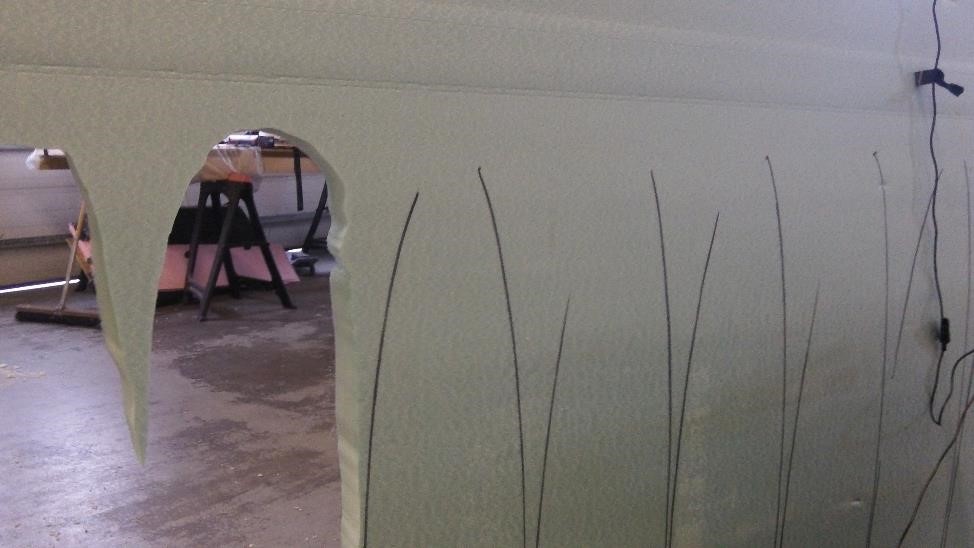

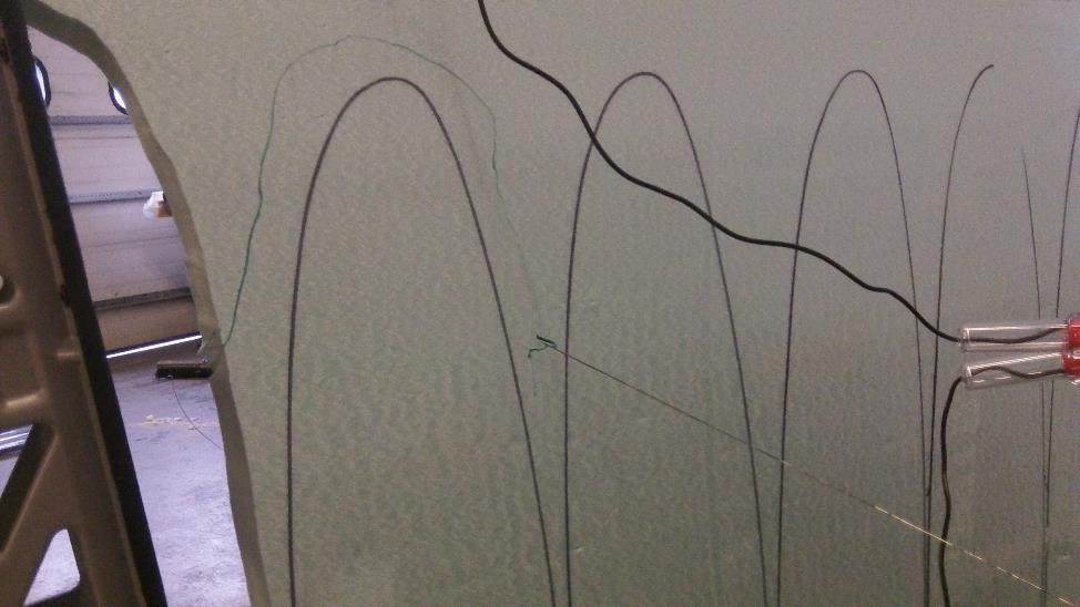

Для данной задачи создания панели наборных двухдюймовых пенопластовых профилей мне нао селать 10 разрезов. Я начал с Элеронов- крайние к концу крыла сечения. Сначала разметил, грубо разнес на 10 кусочков а теперь подгоняю под болванку
HotWire_09.jpg [ 78.41 КБ | Просмотров: 3783 ]
HotWire_10.jpg [ 97.58 КБ | Просмотров: 3783 ]
HotWire_11.jpg [ 87.48 КБ | Просмотров: 3783 ]

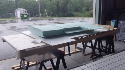

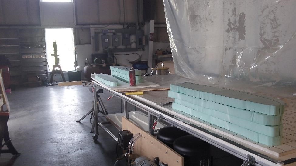

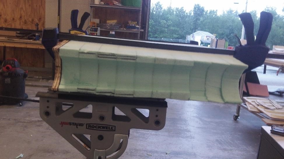

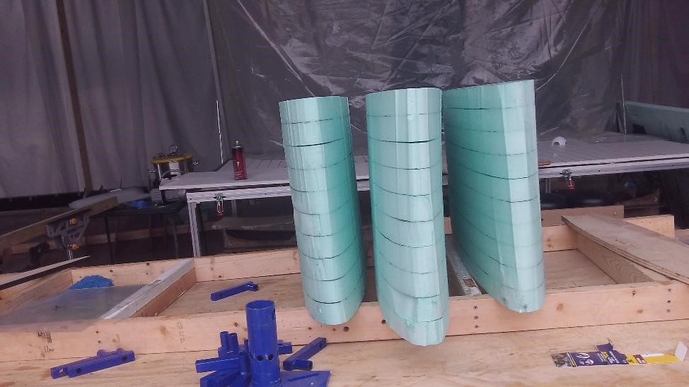

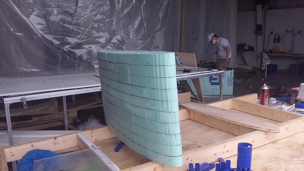

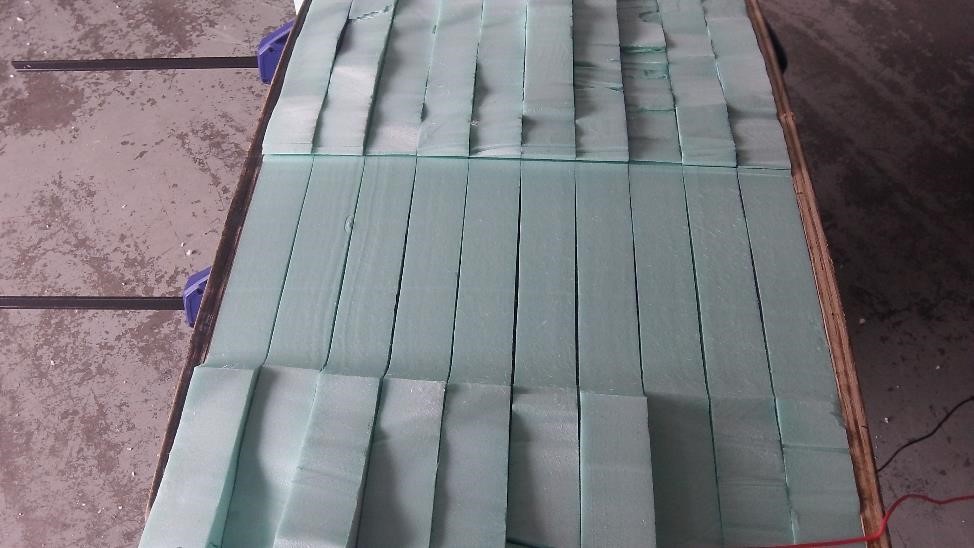

Дело себе продвигается помаленьку я уже закончил сборку болванки под матрицу секции элерона . Сначала подрезал краюшки с одной стороны, потом сделал стэк из всех 10-ти нервюр , зажал в струбцинки между шаблончиками и пошел нарезать . Повоняло будь здоров но получилось
PlugAilerone_01.jpg [ 99.35 КБ | Просмотров: 3769 ]
PlugAilerone_02.jpg [ 98.6 КБ | Просмотров: 3769 ]
PlugAilerone_03.jpg [ 95.28 КБ | Просмотров: 3769 ]
PlugAilerone_00.jpg [ 95 КБ | Просмотров: 3769 ]

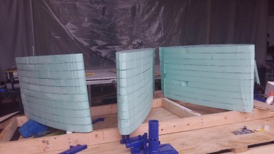

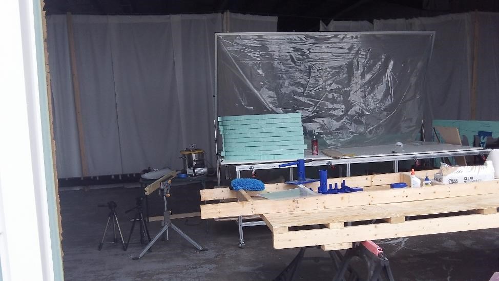

Мне надобы предупредить вас наши многоуважаемые интернетосмотрители что мусора у нас много. Каждая новая частичка нашего самолетика обрастает горой обрезков опилок ляпусов подтёков и всего прочего. Это ничего страшного. Гораздо хуже было бы если бы вообще ничего не происходило ну вот как (скажем) у Дядей Серёжей. Тихо мирно и бджоли не гудють. А якщо гудють то тихесенько тихесенько. Наши бджоли гудють гарнесенько . Но мусорочка конечно собирается. Мы ее помаленечку утилизуем и пускаем в оборот но все равно - дело такое: мусоро-накопительное Мы закончили резку трёх основных наборов - это на снимке внизу показан результат создания еще одного экспериментального набора болванок. Извините ЧПУ у нас пока нет - все делаем ручками
PlugCenter_00.jpg [ 84.87 КБ | Просмотров: 3761 ]
PlugCenter_01.jpg [ 92.36 КБ | Просмотров: 3761 ]
PlugCenter_02.jpg [ 90.43 КБ | Просмотров: 3761 ]
PlugCenter_03.jpg [ 114.47 КБ | Просмотров: 3761 ]

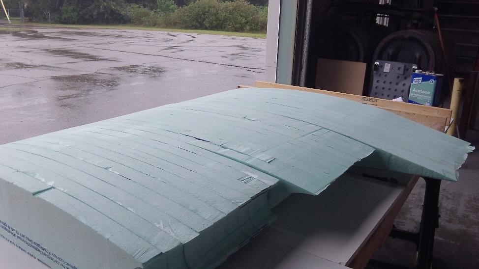

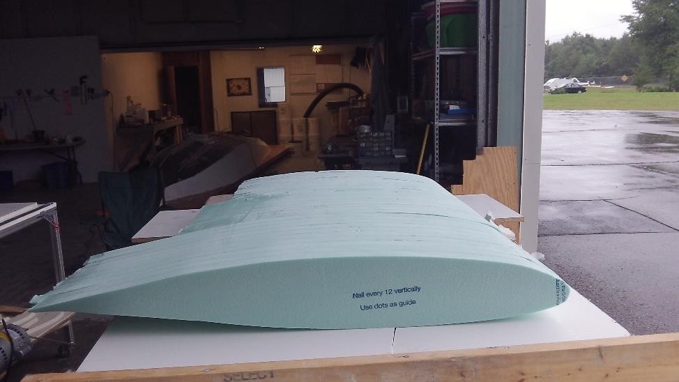

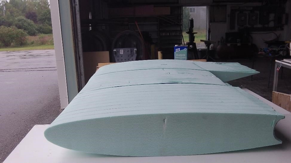

В ближайшие несколько дней я буду рассказывать о работе с пенопластом. Если наши верные интернеточитатели конечно же не против. Дйдя Серёжа давно все это знает но... ничего рассказывать нам не будет. Я же ничего совершенно не знаю - но постараюсь своими словами поделиться этим интересным опытом. прежде всего Уважаемые наши интернеточитатели - пожалуйста имейте ввиду что все что я рассказываю это не изобретения или руководства к действию - это просто опыт = сын ошибок трудных. Итак: Чтобы сильно не накосячить с пеноипластами пожалуйста имейте ввиду такую пристую вещь что пенопласт очень хрупкий и неустойчивый материал. Но у него есть замечательное достоинство - он легко обрабатывается Вот как к примеру получились поверхности наших болванок
WingPlugs_04.jpg [ 86.17 КБ | Просмотров: 3713 ]
WingPlugs_03.jpg [ 79.8 КБ | Просмотров: 3713 ]
WingPlugs_01.jpg [ 118.16 КБ | Просмотров: 3713 ]
WingPlugs_00.jpg [ 76.2 КБ | Просмотров: 3713 ]

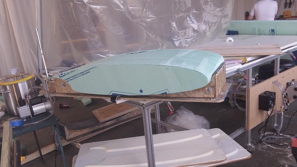

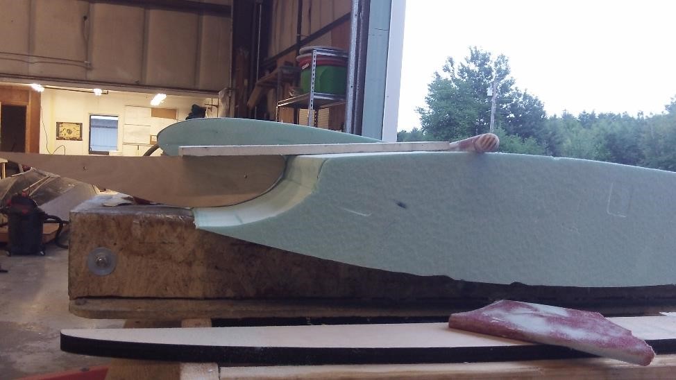

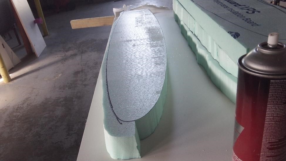

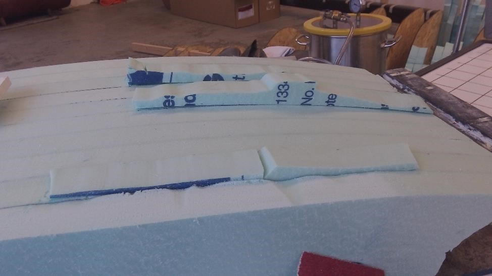

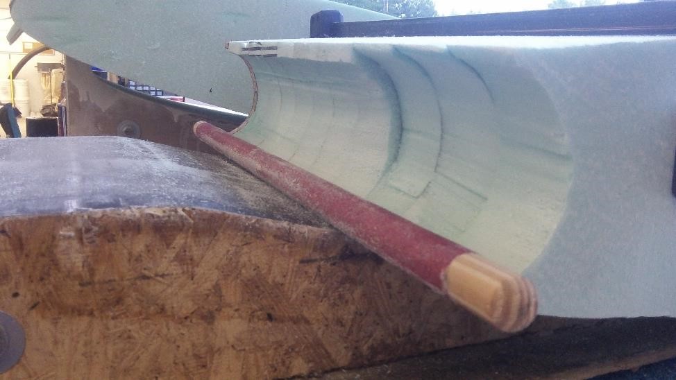

это все еще далеко до идеала и нам престоит кропотливая работа по приведению поверхностей к удобоваримому состоянию. А вот способы обработки поверхностей следующие. Прежде всего конечно же Нихром помагает убрать все неровности и излишки. Но есть одна немаловажная проблема в работе с ниткой: легко накосячить и перерезать хорошую поверхность. Желательно тут же заделать поврежденное место иначе потом приется много работать чтобы заделать "шрамы"
PlugCenter_04.jpg [ 64.88 КБ | Просмотров: 3713 ]
PlugAilerone_05.jpg [ 86.17 КБ | Просмотров: 3713 ]
PlugAilerone_04.jpg [ 92.1 КБ | Просмотров: 3713 ]
PlugFlap_05.jpg [ 85.83 КБ | Просмотров: 3713 ]
