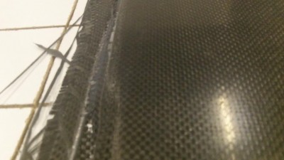

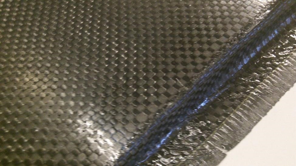

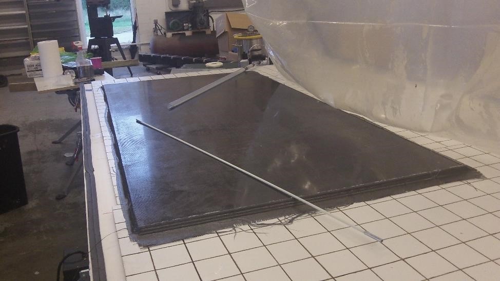

Продолжим немного рассказ о нашей глянцевой панели - Она получилась как надо. В принципе это совершенно нормальная деталь и ею можно делать самые различные прибамбасины - мы планируем пока ее отдать на распилку в мастерскую по выкройке деталей. Посмотрим что из всего этого выйдет
CarbonPanel_07.jpg [ 93.4 КБ | Просмотров: 4027 ]
CarbonPanel_08.jpg [ 120.67 КБ | Просмотров: 4027 ]
CarbonPanel_09.jpg [ 73.67 КБ | Просмотров: 4027 ]

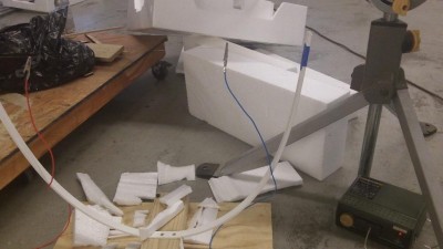

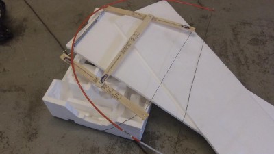

Следующий проектик как раз как мы и обещали сделан на основе нихромовой нитки. Она у нас слабоватенькая но все таки работает посмотрите - жил был трансформатор 12 V + 5 А к нему прикрутили два проводочка : Синенький и красненький . Кракодильчиками (точнее крокадилчиками) подвели питание к тончайшей нихромине натянутой на вот такой лукообразный композитный панельке и включили питание. Все для того чтобы заделать дырки в межящечном пространстве

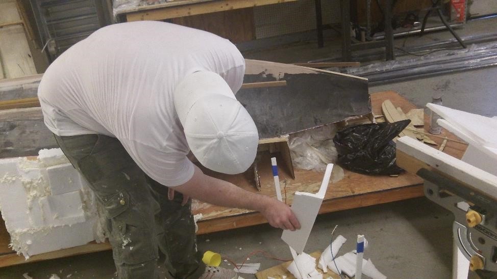

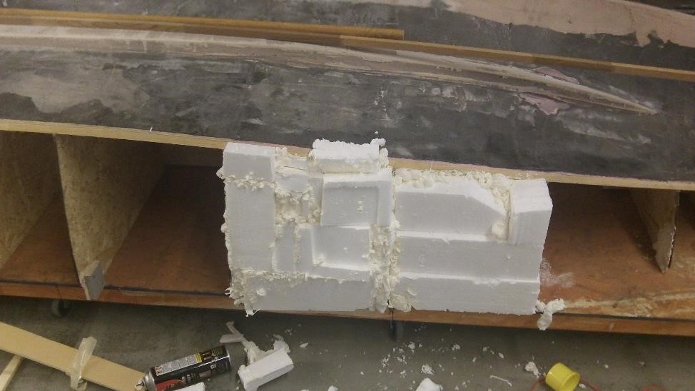

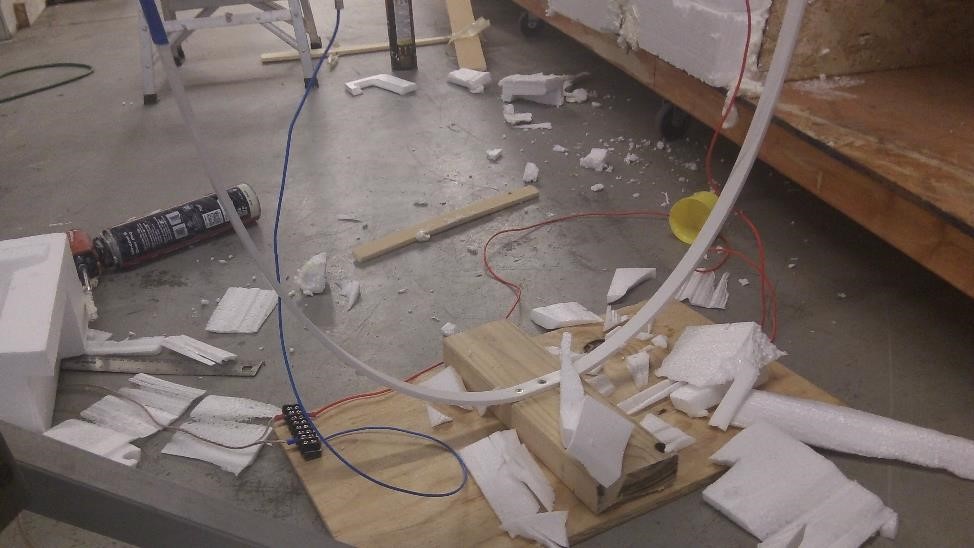

Чтобы немножечко еще показать как и зачем делается нихромовая нить позвольте дотронуться чуточку к некогда начатой но не доконца завершенной теме ЧПУ. Существует целая система очень сложного вырезания трехмерных фигур букв и моделей (в конце концов) посредством ЧПУ Посмотрите до чего интересными могут быть решения современного моделирования
РЕЗКА ПЕНОПЛАСТА ЧПУ С НИХРОМОВОЙ НИТЬЮ
Ну а наша система пока еще доморощенная и мы практикуемся в "традиционных" способах создания ножиков для резки и подрезания сложных поверхностей с их помощью. Ну сказать бы что "голь на выдумки хитра" не совсем тактично - Дядя Серёжа не поймет - обидится
HotWire_04.jpg [ 69.48 КБ | Просмотров: 3991 ]
