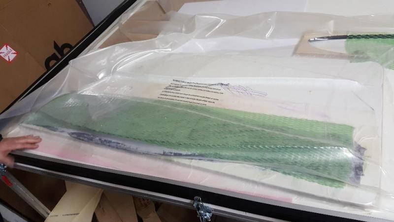

Профессионалы ( если бы таковыми были) вместо каши в виде лапши писали бы что нить дельное. Нет, ну мне приятно, канешна, что все-таки пытаются наши ух-профессионалы хоть мыслю какую то ухватить. Хоть как-нибудь и хоть чем-нибудь за хвост. Но, само собой : ничего не получается Бо вопросов НИКТО не задаёт, а вместо вопросов идут чисто БОТ-посты вбросы а-ля "Ольгино", на которые, конечно, непосвященный читатель поведется за-раз, а на меня (стрелянного ворбья в интеренет - пояснениях) такие вбросы как с гуся вода... Вот и получается, что профессиоанлизм у наших БОТ-любителей вытекает как вода из дуршлага - фффтопку. Но для себя (любимого) и для своих внимательных интернето-читателей поясню. Вакуумный столик показаный на пару десятков страниц тому как и приобретенный нами уж как месяц тому назад и запущенный пару недель назад и скушавший все наше свободное место и проверенный десять дней назад на первом блине ребре номер один показанном намедни имеет одну особенность. Мешка там как такового нет. Есть колпак крышечка из толстой трехмиллимитровой полиэтиленовой прозрачной клеенки. Которую иногда в дорогих случаях заменяют дорогущей толстой силиконовой пленкой. Но мы не раскошелились на силикон и вместо него использовали клеенку 3 мм Полиэтилена.
это внешняя Вакуумная Крышка а не мешок. эта Вакуумная Крышка приделана к раме сделанной из алюминия Посмотрите внимательно устройство на этой картинке. Если ее надуть (а не вытягивать изнутри воздух) то получится именно крышка высотой в 20 см по всему периметру стола. Это позволяет разместить под ней (этой крышкой) множество деталей

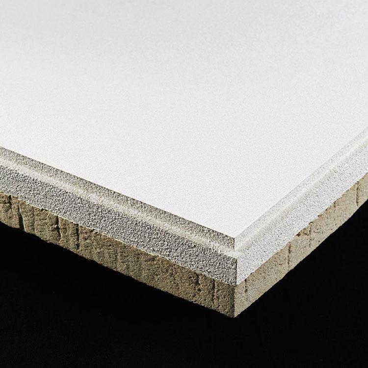

самой разной конфигурации . Проблема в том что столешница под этим колпаком составная. Она сделана из трех листов Армстронг Композитной Панели толщиной в 3/4 дюйма (~20 мм)
И стыки как раз (как мы не старались их проклеить) тянут (блин) воздух.

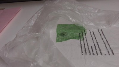

Мешка как я уже говорил никакого нет. Как нет и (спасипки Ув Суханов Александр за подсказку: никогда не знал что это) бутиловой ленты. Я показал просто столешницу и вакуумный вход изподнизу прикрытый простым полиэтиленом БЕЗ КРЫШКИ. Это создало ИЛЛЮЗИЮ вакуумного мешка : тонкая Полиэтиленовая пленка (никакой это не мешок а просто кусок полиэтилена ) просто под действием вакуума обжимает деталь И сверху еще и закрывается крышкой из Полиэтиленовой 3 мм Клеенки То есть вся эта конструкция в виде вакуумного стола предназначена для (в данном конкретном случае) создания блоков для сборки крыла . Я вчерась просто зашпаклевывал швы в столешнице те что подсасывали воздух.

Укажите то место, где упоминался вакуумный мешок? А вот о том, что Вы понятия не имеете как укладывается вакуумная плёнка, носом Вас я тыкал. И подтверждаю это ещё раз, Вашим же фото:
Rib_05.jpg [ 39.71 КБ | Просмотров: 3908 ]
Руки у Вас из задницы.
А стол не для вакууммирования углепластиковых изделий, имеющих места, в которые Ваша 3мм клеёнка всосаться никогда не сможет.
