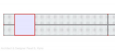

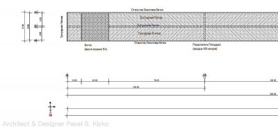

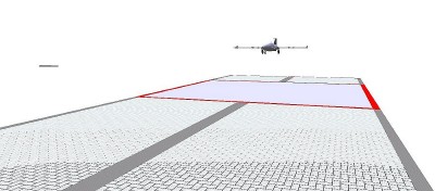

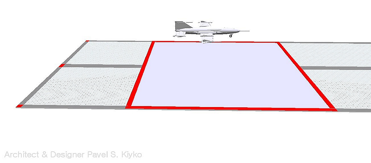

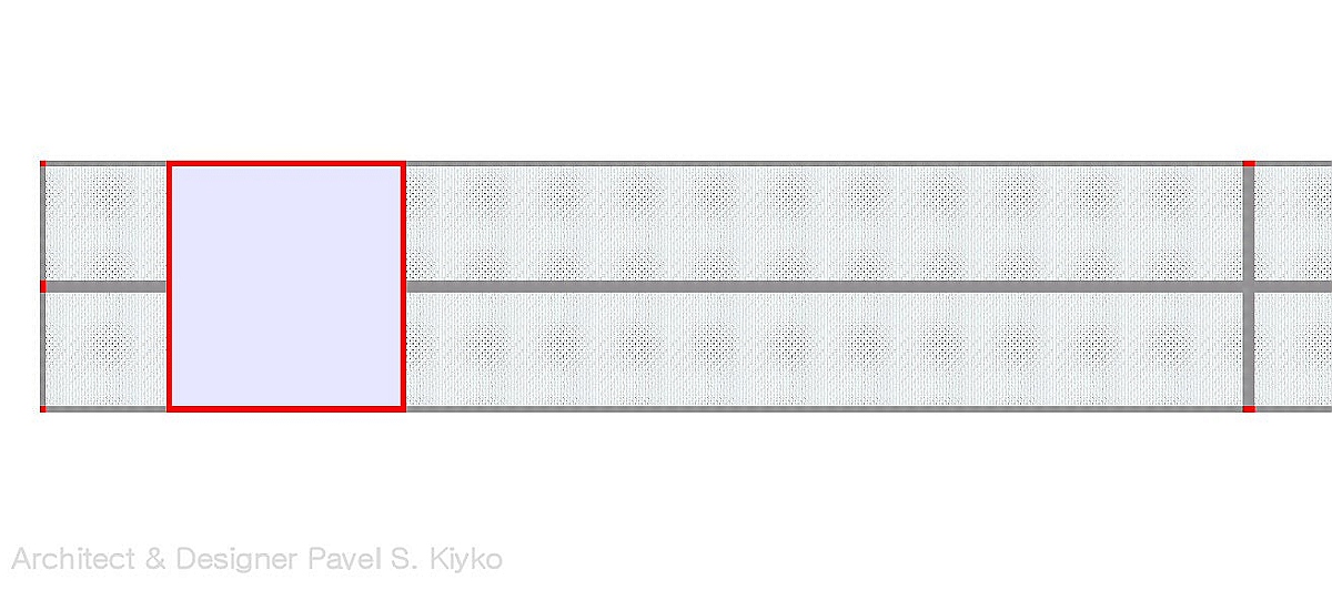

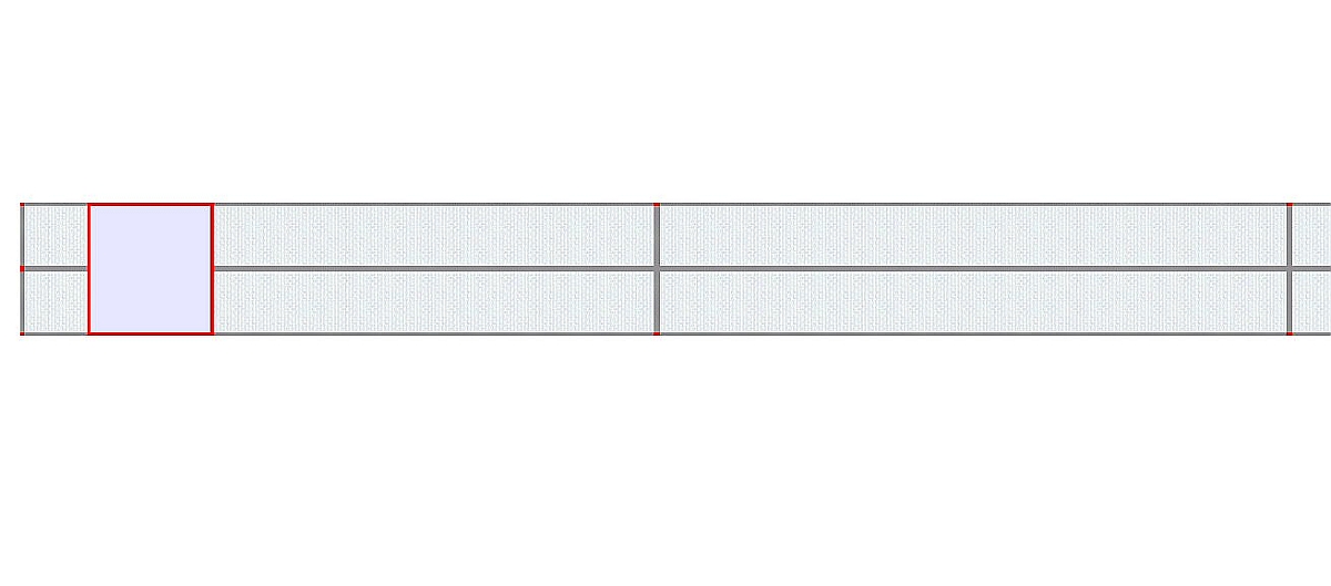

...это мои разработки под тротуарную плитку!
...очень рад, что у кого-то от расчётов и планов, дело дошло до воплощения в жизнь!
Комментарий к файлу: ...план аэродрома.
...600 х 20 метров.

СообщениеДобавлено: 03 окт 2011, 20:48
Сообщения: 1841
Если плитку изготавливать согласно технологии (цемент не ниже М500, пластификатор, вибростол) и тощиной 60мм, то в 100 гривен/кв.метр с укладкой не впишешься никак, даже если производство организовать на полосе. Плитке необходима ещё утрамбованная подушка с ПОЛНОСТЬЮ удалёнными ВСЕМИ корнями. Траву в стыках плитки удалять куда сложнее, чем из трещин асфальта. Сорняки вырываются с одновременным подъёмом плитки (если уложена просто на песок). При нарушении технологии будут постоянные проблемы.
Выгоды от разборки полосы я не вижу никакой. В случае её переноса в другое место, куда девать остальную инфраструктуру?
В Донецке плиткой выложили целую улицу - нашли сбыт продукции для предприятия, крышуемого ...... . Когда еду по ней в дождь, вспоминаю этих горе-дорожников - коэффициент сцепления хуже, чем на Севастопольском асфальте (кто ездил по "мокрому" Севастополю, тот поймет). Ещё один недостаток плитки - ужасный шум и вибрация на определённых скоростях. Сказывается видимо резонанс.
