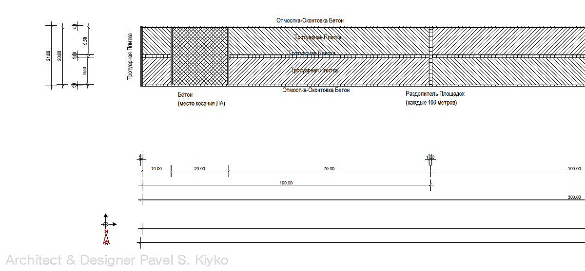

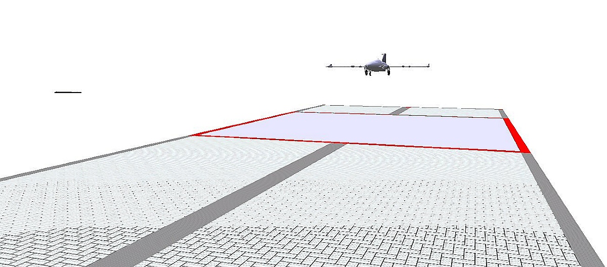

СообщениеДобавлено: 03 окт 2011, 15:35
...это мои разработки под тротуарную плитку!
...очень рад, что у кого-то от расчётов и планов, дело дошло до воплощения в жизнь!
Комментарий к файлу: ...план аэродрома.
...600 х 20 метров.
001-aer-600x20.JPG [ 232.01 КБ | Просмотров: 9311 ]
...600 х 20 метров.
001-aer-600x20-04.JPG [ 139.51 КБ | Просмотров: 9311 ]
...600 х 20 метров.
001-aer-600x20-03.JPG [ 211.65 КБ | Просмотров: 9311 ]
...600 х 20 метров.
001-aer-600x20-01.JPG [ 198.48 КБ | Просмотров: 9311 ]
...600 х 20 метров.
001-aer-600x20-02.JPG [ 228.19 КБ | Просмотров: 9311 ]
