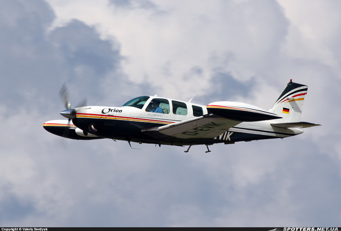

Споттеры не дремлют :oops: :D
0000064603_large.jpeg [ 272.91 КБ | Просмотров: 7102 ]
