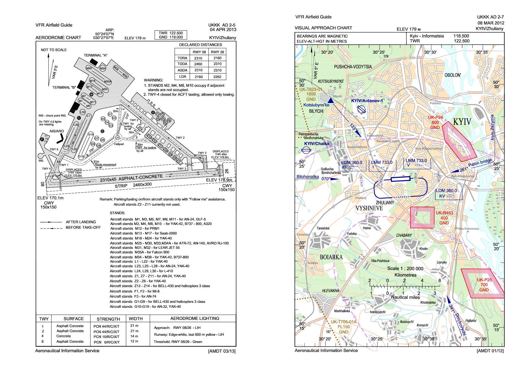

yuriydnepr писал(а):
правда, в Украине из инструментального АИП, не визуального
Насколько я знаю, в Украине нету схем визуальных для АИП, как в Европе. Нету точек визуальных. То, что нет ЗПМ я решил просто добавив пользовательскими точками. В AirNAvPro та же проблема и так же решалась. В SkyDemon еще много разных удобных вещей, которые увидятся в полете. Но полноту картины можно почувствовать только в Европе, где карты конечно полнее. Украина пока первый шаг, но интерфейс программы и фичи компенсируют неполноту информации. Ну и конечно у каждого своё мнение и каждому нравятся свои программы))) Из удобных вещей например мне очень понравилось, что когда летишь и входишь в другую зону высвечивается маленькое окно с частотой информации. Делается это заблаговременно, чтоб удобно было установить частоту на радиостанции. Кроме того, очень удобна вертикальная навигация, где видно какие зоны пересекаешь и как их можно обойти по высоте. Ну, думаю сам в тесте разберешься :)
 Заголовок сообщения: Re: Apple и авиация
СообщениеДобавлено: 25 дек 2013, 15:57
Как это нет? :shock:
UKKK.jpg [ 373.38 КБ | Просмотров: 8280 ]
