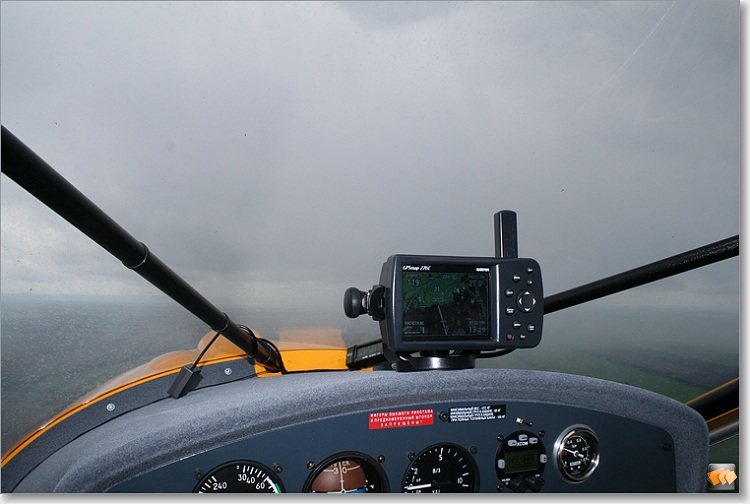

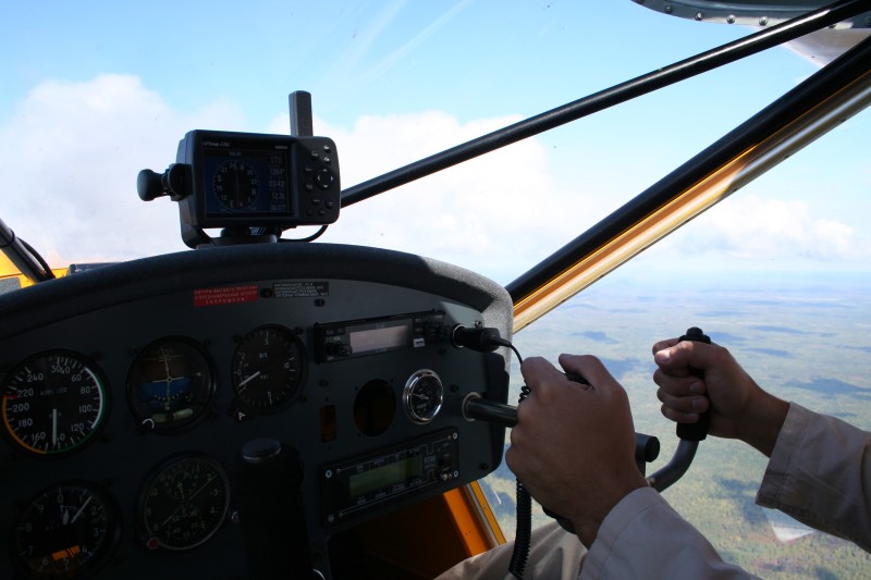

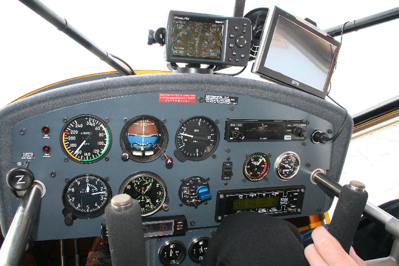

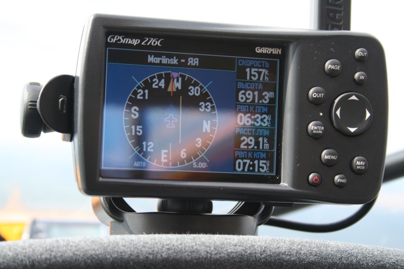

...перепрошитый GARMIN 276C с российскими базами.
...с GARMIN 276С летают Сибиряки!
...фото Влада Ч.(СИБИРЯК)
