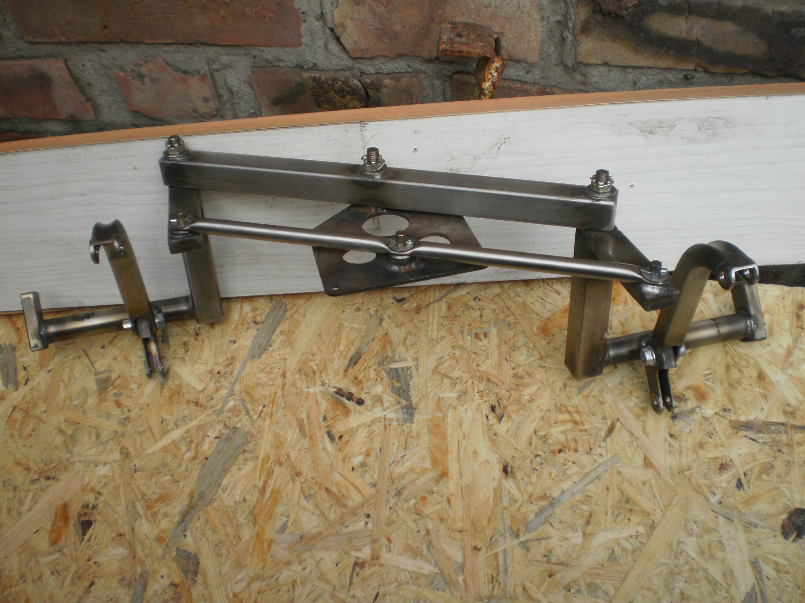

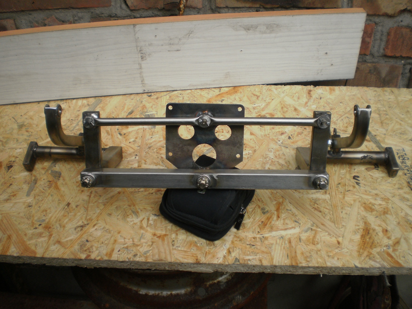

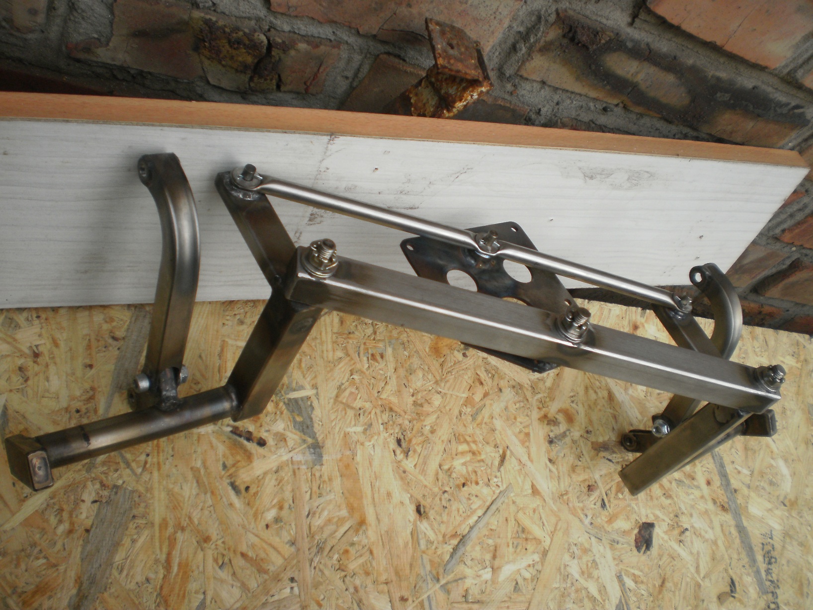

Я тут недавно нашёл-таки педальки. Из чистой нержавейки. Фотки сделал, правда они большими получились. Сегодня-завтра представлю для обозрения-обсуждения.

Вот такие вот педальки :oops:

Ну, раз так, то так тому и быть. Думал, может чего сразу бросится в глаза. Насколько я понял, эта версия педалей ещё не была в ходу.

Бросилось:
ось педалей вынесена на отдельном пятом углу опорной пластины. Насколько этот угол пластины жесткий - неясно. В пластине ведь еще и облегчения. Между тем выворачивающие эту ось усилия - имеются. Они не сломают ось, а вот как скажутся деформации на кинематике - пока не знаю. Главное - следите за шплинтами, если хотите поработать по совместительству испытателями.
"Расчетная перерезывающая сила на оси Q = 210*3,3 = 693 кгс, где 3.3 - специальный коэффициент безопасности для шарниров жестких проводок управления. Максимальный изгибающий момент на оси Ми = 831,6 кгссм."
