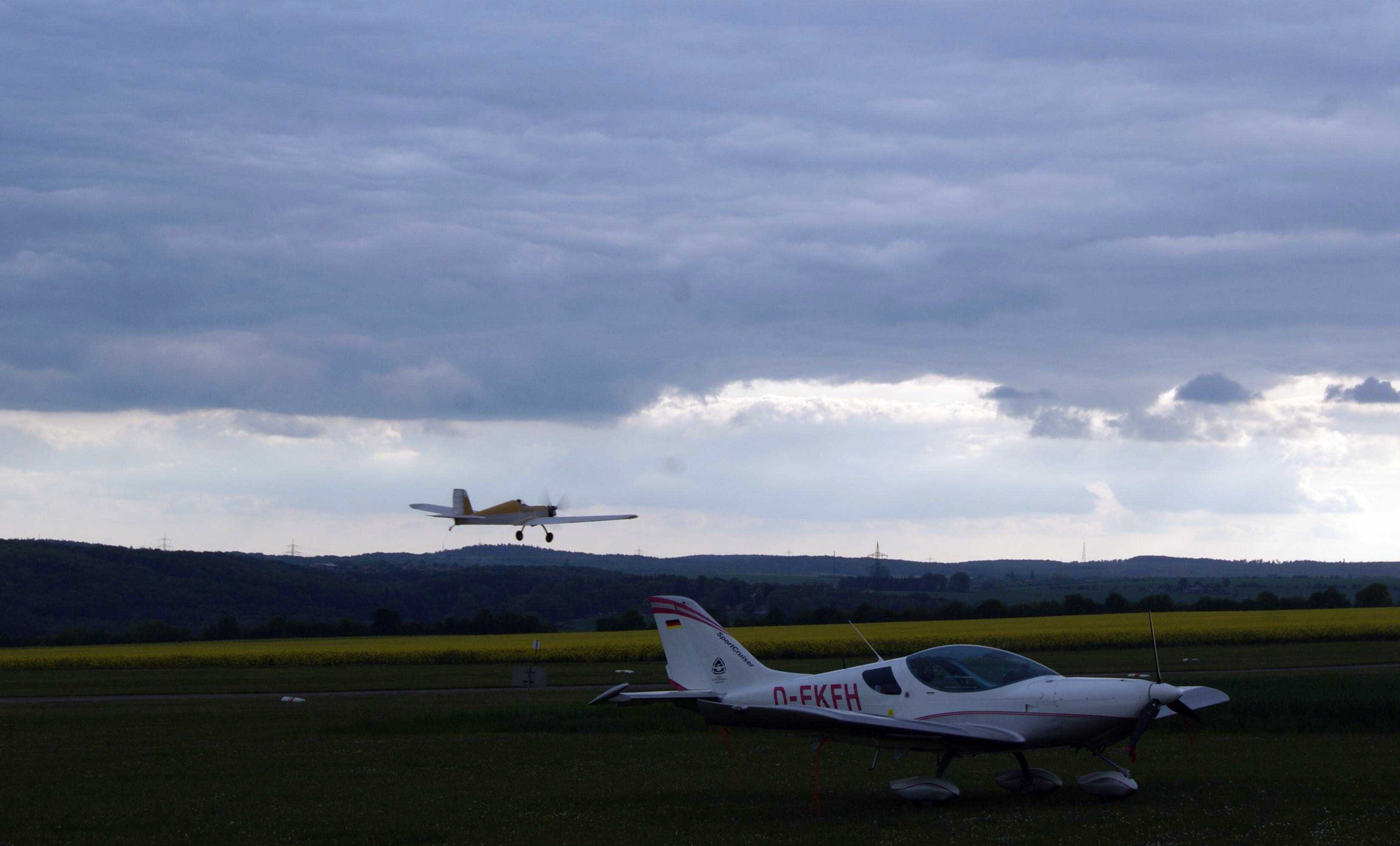

СообщениеДобавлено: 18 май 2014, 01:54
Сегодня снова колеса моего Ульфа побывали в воздухе, 20 минут:

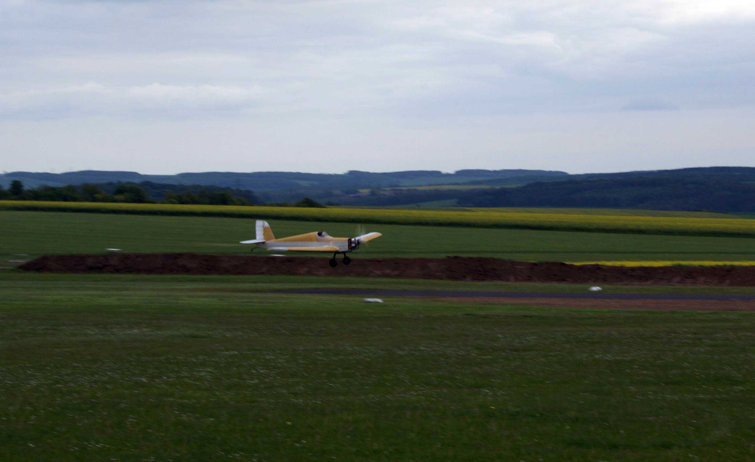

Комментарий к файлу: взлет
DSC01200a.jpg [ 242.4 КБ | Просмотров: 16868 ]
