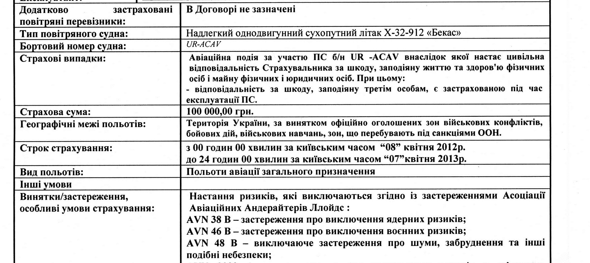

Кстати про страховку, оказывается обязательная страховка на ВС автоматически распространяется и на пассажира, так что отдельно страховать не надо.
 Заголовок сообщения: Re: Лицензия НПС
СообщениеДобавлено: 12 апр 2015, 12:15
Можно выложить скан этого пункта из договора страхования? Или ссылку на закон.
СообщениеДобавлено: 12 апр 2015, 13:26
Сообщения: 230
Откуда: Черновцы
Я спросил у страховщика, они ответили, что пассажира можно рассматривать как третье лицо.
img0331.jpg [ 784.87 КБ | Просмотров: 12866 ]
