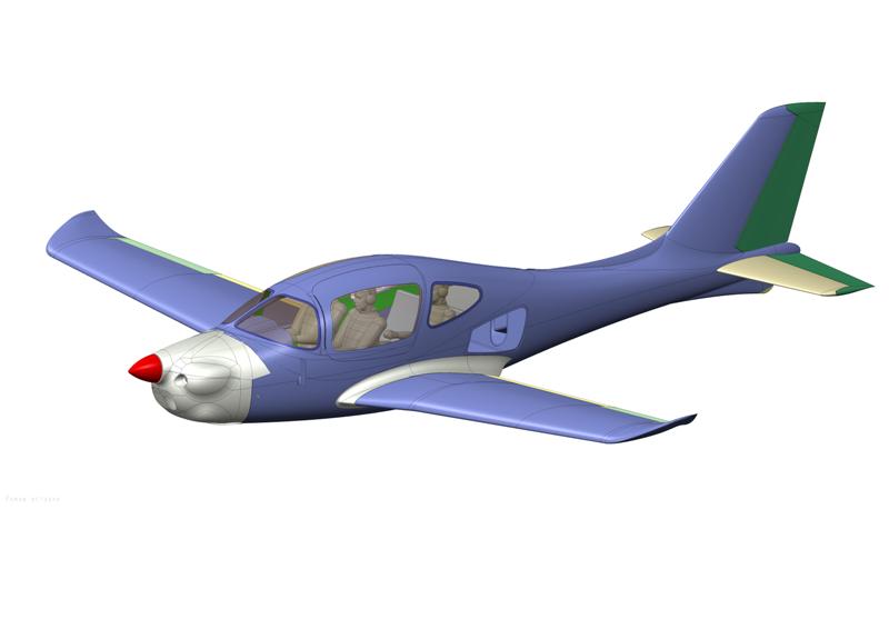

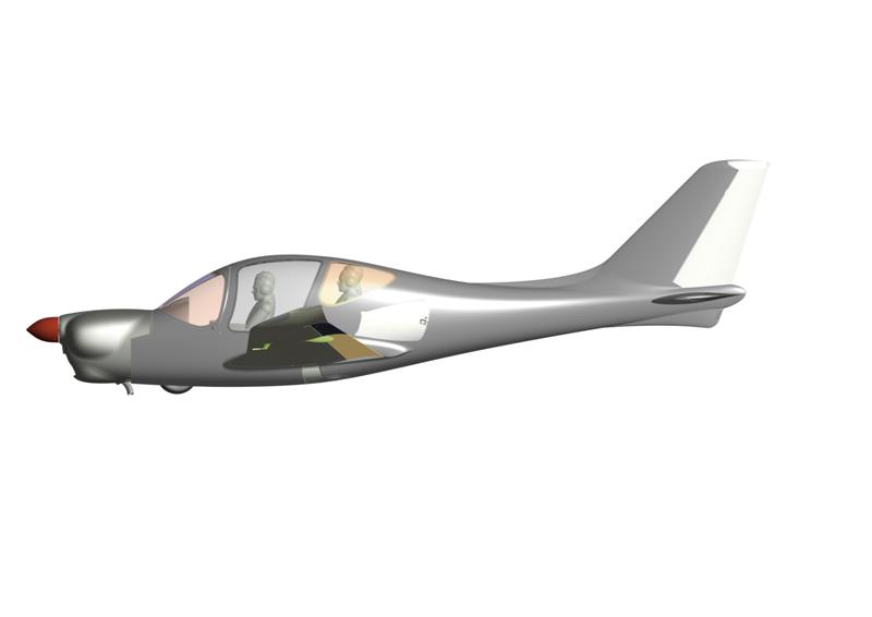

" Немножко " переделываем фюзеляж, а то ПАТРИОТИК сильно :lol: был похож на бегимотика :ROFL: :ROFL: :ROFL: . К двухмоторному не сильно пририсовался двигатель Субару. Так же сместили на 200мм проем дверей вперед, и противопожарную перегородку на 100мм назад, а двигатель на 150мм назад. Уменьшили стекла, а то был большой аквариум, и уменьшили дверь багажника, хотя бы , чтоб я не мог залезть, а только Миша :D Так же уменьшили на 40мм кабину по высоте, и подняли кресло пилота на 70мм. Сейчас сидит пилот 192см спереди и 180 сзади
Нашли старый чертеж - аж смешно на него смотреть :lol: . Но в живую он казался лучше :D .

СообщениеДобавлено: 31 авг 2015, 19:06
Яркий пример того, что что бы не случилось - все к лучшему ...
СообщениеДобавлено: 31 авг 2015, 19:32
Пилоту перископ не помешает. :)
Миша! Следуя твоей логике, можно сказать: для того что бы улучшить самолет, надо что бы с ним чаще что нибудь случалось. 8)

Перед закладкой нового фюзеляжа, сделайте макет кабины с ДВП и деревянных реек на шурупах -быстро и дешево. Стекла можно эмитировать алюминиевой проволокой (клеить глюганом). Пригласите летчиков разного роста для оценки и регулировки геометрии. Так будет надежно и без переделок.
СообщениеДобавлено: 02 сен 2015, 00:48
А в старом самолёте посидеть нельзя, нарисовав на окнах фломастером линии, на сколько их нужно уменьшить, заодно и полетать, :lol: , а под жопу положить подушку :) , что мы и сделали :)
