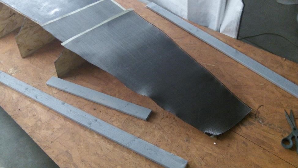

Теперь расскажу зачем я все это раскраивал и нарезал. У нас после (скажем так) контрольного феншуя образовались определенные сомнения. И в общем и в целом хвост и нос нашего будущего корабля ну не совсем подпадал под красоту и надежность всех наших личных требований. То есть например хвост оказался чуточку завышен а нос чуточку заостренным. То есть костюмчика как бы это сказать - вроде бы и на костюмчик похож ... но вот воротничок узковат и лацкан не достаточно широк. В общем не по моде. А с хвостом так вообще нескладушка получилась. Ну да ладно - щас покажу что мы сделали. Итак Начнем с носа. Если вы помните у меня в ангаре стоит мой Зодиак. И к нему мерзнет двигатель Вайкинг. Капот крышка этого двигателя сделанная из стеклоткани по расчетам укрытия хондоконверсии в общем и в целом произвели на нас очень положительное впечатление в плане использования как манекена для нашего нового носика И вот что мы сделали

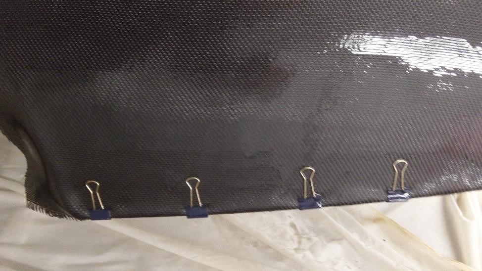

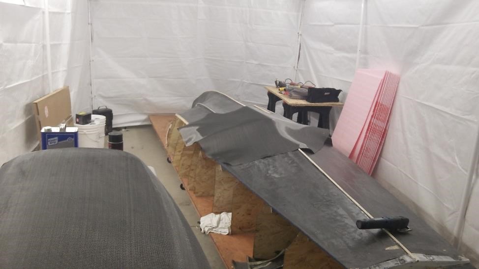

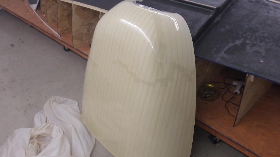

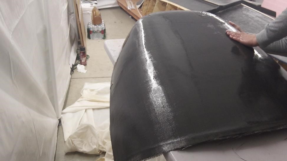

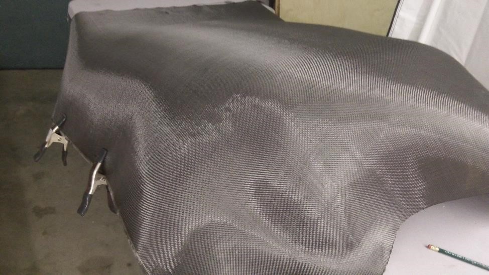

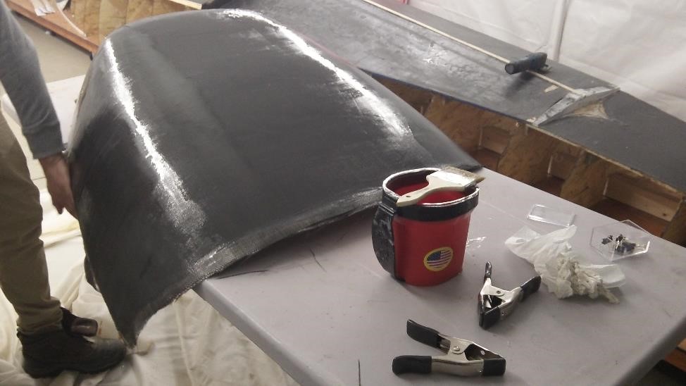

Мы взяли простую ленту Скотч и обклеили весь наш стеклотканный нижний колпак снаружи. Это очень интересная и веселая работа и надо сказать получилась она неплохо. Я отрезал пару отрезов Карбона , раскроил под покрытие всего колпака и стал клеить А пока клеил заделал концевички простыми канцелярскими прищепками чтобы костюмчик аккуратненько сидел
NewNose_02.jpg [ 83.65 КБ | Просмотров: 3735 ]
NewNose_01.jpg [ 112.73 КБ | Просмотров: 3735 ]
NewNose_00.jpg [ 71.41 КБ | Просмотров: 3735 ]

В общем и в целом так получился "новый носик" вернее заготовка под него > А вот как мы сделали "новый хвостик" ну в общем это не новый а старый с небольшими добавками. Просто добавили два небольших ласкутка на хвост и заровняли лангеткой для ровновесия

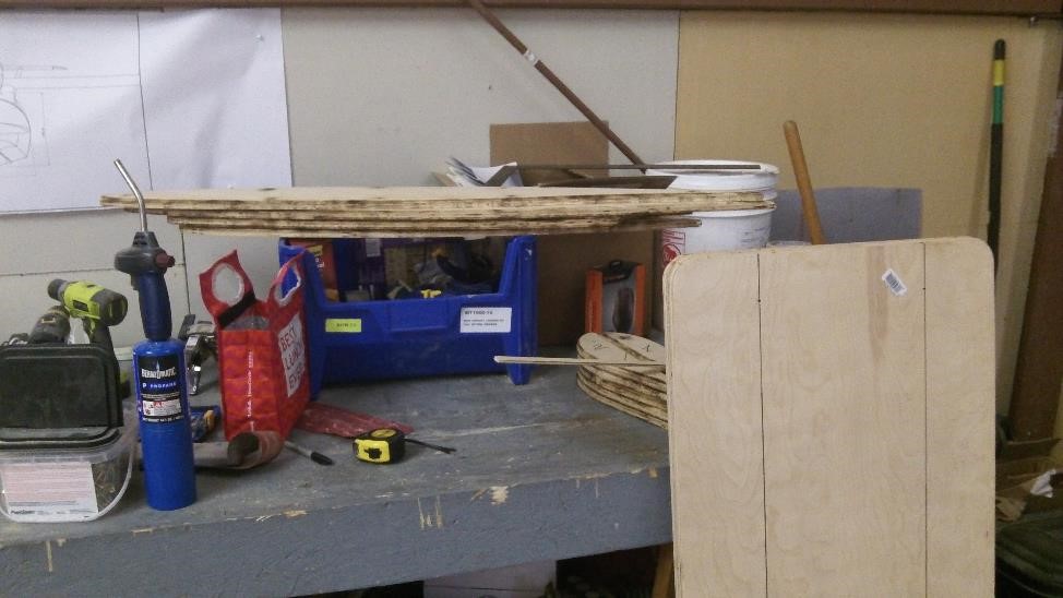

То есть просто из многослойной фанеры по шаблонам которые мы в самом начале сделали как лазерную подрезку - мы напилили уже настоящих нервюр , обожгли зачистили и установили на столешницы. Потом как нибудь я покажу что же из этих наборов получается
Ribs_03.jpg [ 90.29 КБ | Просмотров: 3735 ]
Ribs_02.jpg [ 97.43 КБ | Просмотров: 3735 ]
Ribs_01.jpg [ 84.96 КБ | Просмотров: 3735 ]
Ribs_00.jpg [ 81.41 КБ | Просмотров: 3735 ]

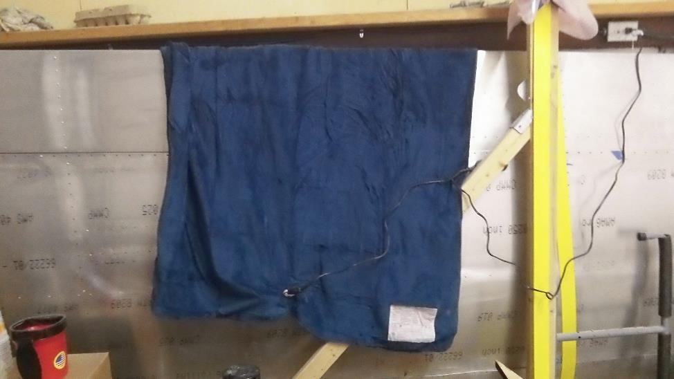

Да забыл рассказать что наши технологии становятся все круче и веселее. Теперь мы уже даже не включаем газовые пушки отопители. А просто укрываем наши изделия электро одеялами.Мы их приобрели аж три штуки. Проблема в том что они автоматически отключаются после некоторого количества часов
HeaterBlanket_00.jpg [ 74.19 КБ | Просмотров: 3735 ]
HeaterBlanket_01.jpg [ 68.19 КБ | Просмотров: 3735 ]

Напилили- обожгли-зачистили. Зачистили понятно, чем пилили ичто значіт "обожгли" зачем обжигать?

Что значіт "обожглі" зачем обжигать?
Обжигали паяльной лампой - убирали все древесные "ошметки" и в конце концов покрыли эпоксидкой
