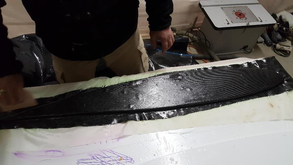

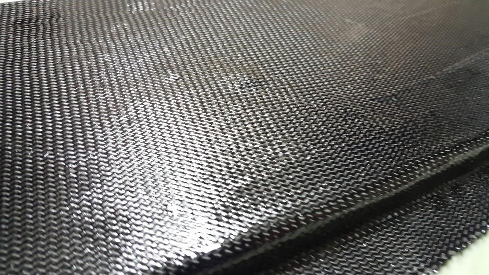

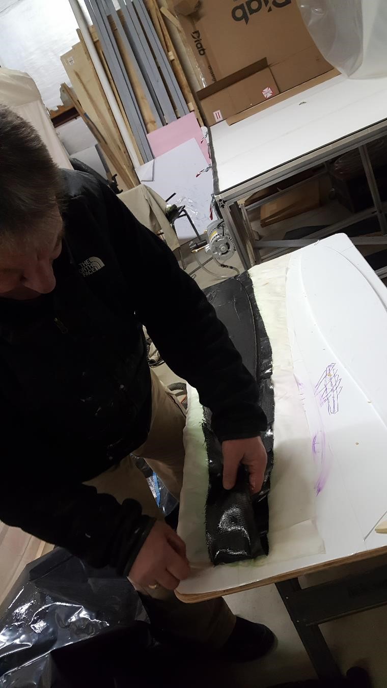

Продемонстрирую немного как мы укладывали карбон с Данилой неделю назад - наверное даже раньше
Rib_00.jpg [ 110.73 КБ | Просмотров: 4042 ]
Rib_02.jpg [ 223.19 КБ | Просмотров: 4042 ]
Rib_03.jpg [ 138.77 КБ | Просмотров: 4042 ]
СообщениеДобавлено: 19 мар 2018, 20:56

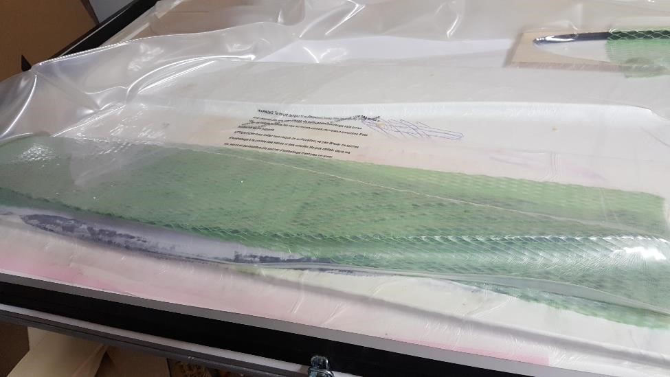

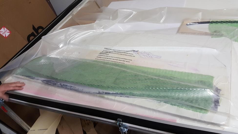

Матрица была предварительно покрыта лаком для волос, потом промазана ваксой , потом покрыта ПолиВинил Алкоголькой, потом проложили слой Жертвенной Ткани, потом один лист мокрого карбона, потом пенопластовую сердцевинку обильно смазанную смолой, потом второй слой карбона, потом опять жертвенная ткань . и это все на столик под вакуумную крышечку
Rib_04.jpg [ 79.38 КБ | Просмотров: 4041 ]
Rib_05.jpg [ 86.1 КБ | Просмотров: 4041 ]

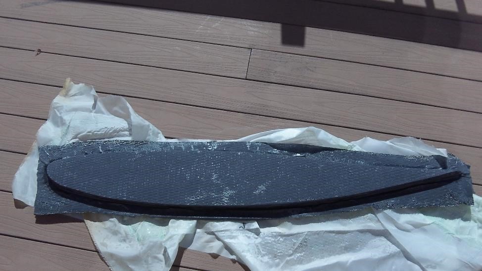

Уважаемый мистер Веггер (или как там Вас кликали в детстве :) ), такой вопрос может задать только человек, ничего не мыслящий в расчётах. Как можно посчитать что-то, не зная исходных данных (материала, марки смолы, способа укладки, сечений, нагрузки и её распределения......).
Единственная причина, которую я могу предположить, это именно то, что Вы пытаетесь демистифицировать, то в чём Вы ничегошеньки не мыслите. Причина в местном нарушении технологии производства детали из углепластика. Но это только предположение. О котором и писать то не нужно. Но пишу для того, что знаю, выклейка в кустарных условиях габаритных деталей, чревата неоднородностью получаемого материала. Для этого в расчётах применяется дополнительный коэффициент запаса прочности равный 2, на не сертифицированные стекло и углепластики.
А о том, что Вы ничегошеньки не мыслите в предмете Вашей демистификации, говорят Ваши же посты. У меня нет времени комментировать Ваш бред, я прокомментирую всего одно Ваше фото,хотя знаю, что на мои комментарии, вы набросаете кучу дебильных возражений и никчемных оправданий.
FirstRib_00.jpg [ 110.5 КБ | Просмотров: 4036 ]
Чему Вы хотите кого то учить, когда руки..... сами понимаете от куда у Вас растут.
1.Зачем по всей нервюре нужен жертвенный слой?
2.Зачем лишний расход углеткани и соответственно смолы в обрезки. Вы "пилите" явно не свои деньги.
3. Почему нет мест под лонжерон (лонжероны).
4. Как можно было вакуумировать, получив не проклей на ровной плоскости стенки нервюры?
5. Блеск смолы и гофры говорят о том, что Вы понятия не имеете, как укладывать вакуумную плёнку.
6. Перечислив последовательность всего, что Вы уложили при выклейке, говорит о полнейшем не знании и не понимании процесса.
7. На нервюре, призванной летать, не может быть равное число слоёв по всей поверхности. Для трактора сойдёт.
Ну вот, бегло, по картинке, где то так.
Резкость изложения воспринимайте как хотите. Воинствующий дебилизм меня просто бесит.
СообщениеДобавлено: 19 мар 2018, 22:29
Ну смотрите - вот можете же задавать умные вопросы если захотите - ну давайте подискутируем раз пошла такая пьянка
Итак начнем(ученый Вы наш ...Сопротивленно-материальный )
АВ: Хороший вопрос - в данном случае не нужен - просто проверяли а что это у нас там такое валяется на складе. Спецы утверждали что это Пиил Плай Оказалось точно: Пиил плай и очень хорошо работающий. Зачем Жертвенная ткань нужна - обычно для замещения трудозатратной обработки глянцевой поверхности. Будучи нанесенной поверх установленных слоев карбона позволяет получить не-глянцевую шершавую поверхность позволяющую наносить далее слои чего нибудь. В данном случае мы ничего наносить не планировали - а просто проверили как эта жертвенная ткань у нас накладывается / снимается - Замечательно получилось ничего страшного в ее наличии здесь нет.
АВ: как я уже говорил - мы сейчас работаем в очень зажатых условиях и этот материал был демонстрационным: показывали Новичку вообще весь процесс : как разрезать проклеивать контур резки и как разрезать ткань . как ее промазывать или точнее смачивать внутри полиэтиленовой пленочки, как доставать оттуда и раскладывать по матрице - в общем это была демонстрация на коленках
АВ: А зачем нам пока что места под ланжерон? когда все наши нервюрки будут выделаны мы их продырявим за один раз и сразу все и начнем нанизывать на шампур. я же показал как
Только вместо кругло алюминиевого ланжеронная труба у нас будет карбоново-квадратная
АВ: Это что за белиберду Вы мне тут то написали Какой непроклей в каком это извиняюсь месте Вы его увидели, А?
АВ: А с чего это Вы взяли что мы укладывали какую то вакуумную пленку? Никакой пленки у нас не было и нет ... Глазки у Вас из чего сделаны Уважаемый S.Ryzhyy?
АВ: С удовольствием послушаю вашу версию вышеизложенного - только сначала сбегаю за попкорном
АВ: А Вы что - хотите на нервюрах летать? Я - не советую - попробуйте к нервюрам как нибудь обшивку приделать и поговорим.
АВ: Лишний раз убеждаюсь в Вашем высоком профессионализме и знаниях сопротивления материалов. Но Увы.. дальше всего этого никак .. ни "тпру" ни "но" ни... "кукакреку". Однозначно : Тролль детектед.
