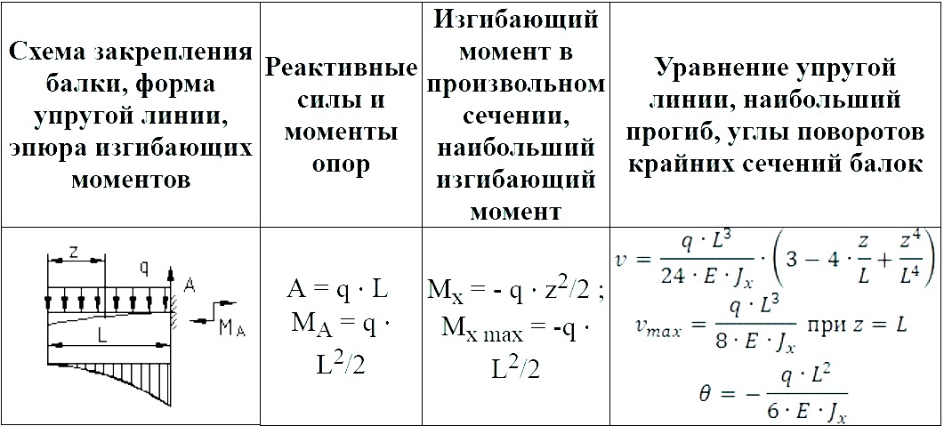

Немного о крыле. Взглянем на таблицу:
ПРОГИБ таблица.jpg [ 132.37 КБ | Просмотров: 8402 ]
Jx – это осевой момент инерции (существует ещё полярный момент инерции для расчётов на кручение). У реального крыла эта величина меняется вдоль размаха.
Е – модуль Юнга (есть ещё модули сдвига G и объёмного сжатия K).
Если прочность крыла зависит от напряжений растяжения и сжатия, противодействующих моментам изгиба, то в формулах прогиба и угла поворота, напряжений мы И БЛИЗКО не видим.
Это говорит о том, что крыло ДОСТАТОЧНОЙ ПРОЧНОСТИ может быть ЧРЕЗМЕРНО ГИБКИМ и СКЛОННЫМ к флаттеру, реверсу элеронов, изменению углов атаки и отказам в управлении рулевыми поверхностями.
Поэтому оправдание гибкости крыла его амортизирующими свойствами при полётах в турбулентной атмосфере, являются не более чем рекламным трюком, оправдывающим ошибки конструктора.
