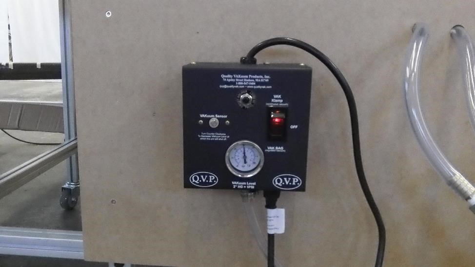

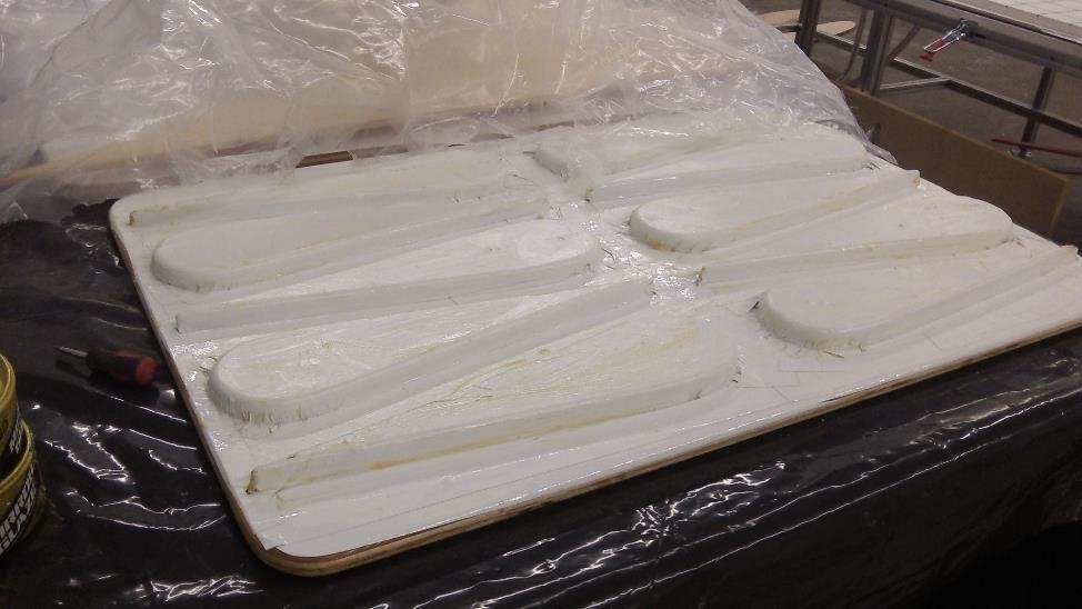

Ну а сейчас пока мы ждем детали от нашей двери и погода совсем нелетная у нас идет в реальном времени реальное тестирование. Я заложил в стол все матрицы включил вакуум и довел его до нужного уровня. Посмотрим сколько в таком "дежурном" режиме он выдержит по времени. Понятное дело я еще ничего нигде не обжимал - просто вставил все необходимые вакуумные линии и все . Детки здесь в пионерском лагере Юных Космонавтов меня спрашивают "Дядь Андрей а зачем этот как его вакуум вообще нужен?" Я всем говорю моил не знаю но знаю Дядь Серёжу который точно знает зачем нам этот вакуум здался

Ну в общем и в целом я доволен результатом тестирования. Стол и мешок на нем очень хорошо держит вакуум. Автоматика не включается уже более часа - говоит о том что у нас очень хороший вакуум Система подсоса работает следующим образом: я выставляю минимальную и максимальную величину вакуума - ну к примеру от 15 о 23 psi ну или по русски - от 1 до 1.5 атм диапазон и мой автомат держит именно в этих пределах: то есть он включает вакуумный насос как только давление снижается до 1 атм (15 psi) и выключает его на отметке 1.5 атм (или 23 psi) . Уже более часа вакуум держится в нужных пределах

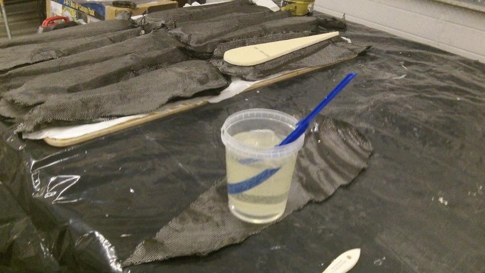

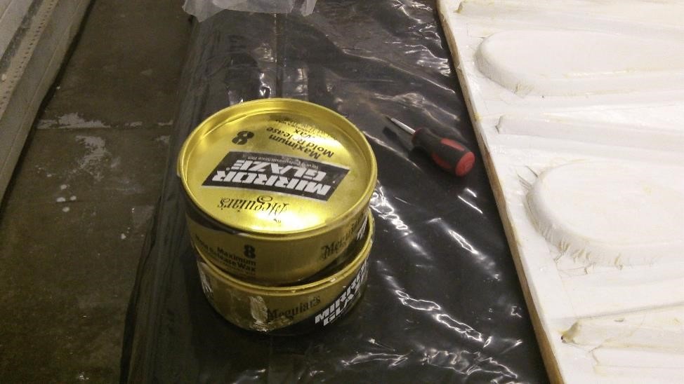

Кроме обзорного показа нашей лаборатории спешу сообщить что если кто нибудь знает кто такой Торопыжка (был голодный проглотил утюг холодный) так это и в определенной мере обо мне. Вчера вместо того чтобы смотреть замечательные сны я решил поработать. И покажу вашему вниманию результаты моего полуношничения Итак все началось где то (по нашему) в часов 10 ночки когда мне вдруг пришла в голову мысль что летом я еще не мазал свои руки в смоле. Ладно сказал я себе - пойду помажу. Для начала сделал себе импровизированное рабочее место рядом с вакуумным столиком Да надо еще показать что в общем то ремонт двери гаражной проходил на высоте метров 5 над уровнем пола. Это туда - куда эта самая дверь поднимается

Да так вот о торопыгивании: Разнос я получил (и вполне законный) он моего самого большого Босса - Вики. Она уже меня и без рук упавшим с пятиметровой высоты с лестницы с разбитой в кровь головой представила себе в луже с мозгами одного в пустом ангаре. У нее весьма многообразное воображение надо признать. Итак поехали дальше. Для начала я смазал руки и матрицу ваксой. Весь ангар наполнился ароматом замечательной сапожно-автомобильной ваксы. как я люблю этот незатейливый запах - напоминает мне казарму. Ну для полноты качества эксперимента надо было попробовать все что есть под рукой ну например вот этот паяльник в виде ножа для резки пенопласта Должен признаться что ве это полная фигнюшечка - не стОило даже связываться но попробовать надо было

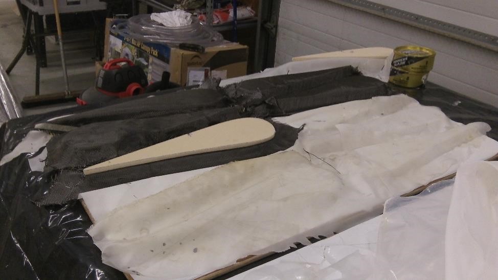

В процессе переезда у нас были остатки (не выброшенные в мусорное ведро) ткани пенопласта и прочей ерунды для тестирования. Спешу заметить что все что я здесь демонстрирую в продакшн не идет - мне надо убедиться что сам процесс который мы будем вести имеет смысл и опробован. Моими задачами для тестирования были:
1. Узнать как ведет ебя смола летом
2. Посмотреть как реагирует мое тело на карбон и эпоксидку
3. Пользовать мусороподобное барохло для пробы
4. Запустить Вакуумнный Стол в конце концов
5. Посмотреть на сколько хватает одного замеса смолы по времени
6. Сделать пробные детальки для поламания
7. Посмотерть чего в супе не хватает
Итак для начала - резка пенопласта. Остатки пенопласта от каких то старых недоделок нашли свое применение в следующем тесте по резке и обработке сердцевины сандвича (повторюсь ЭТИ ДЕТАЛИ - ТЕСТ)

То есть резать пенопласт Дивинисель самое простое простым скальпелем. И по чуть чуть подшкурить по окончании подрезки - и как обычно все это делается в плане тестирования чтобы посмотреть а что из этого выйдет

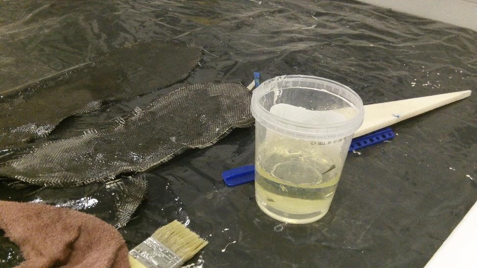

После того как я подготовил все пенопластовые деталюшки, нарезал и разложил по местам ласкутки карбоновой ткани, почесал свою репу (замечу на полях что работал я без перчаток в рубашке с коротким рукавом без маски но в очках (мало ли чего) рукой полной крошек карбонового волокна я замесил смолу. Если кто внимательно помнит смола у нас не самая кошерная и требует 2:1 смешивания. Я смешал 16 унций + 8 унций а расхода у меня было мож половина - то есть 10 унций смолы закипело и затвердело еще до конца моего теста. Урок выучен: не надо сразу смешивать все - надо разделять вcе на маленькие части - как научил нас Карбоновый Дракон Дядя Серёжа. Еще один урок - летом смола твердеет быстрее чем зимой. Еще один урок: руки надо смазывать вазелином или одевать перчатки по выбору - это пока смола еще мокрая . Пенопласт режется лезвием очень острым.
