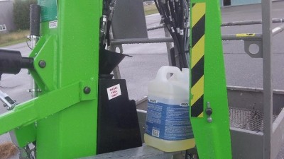

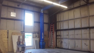

Для жаждущего зрелищ (как я понимаю Дядя Серёжа в хлебе не нуждается - как впрочем как и в солнце : "Нам Солнца не надо - нам Партия светит, нам хлеба не надо - работу давай..." ) дяди Серёжи докладываю утренний развод: Залил в танкетку дизтопливо - за день усиленной работы скушала эта тележка ну мож литра три или четыре дизтоплива . Неудобно туда заливать но что поделаш. Подключил Аэромакс - опять на целый день для поддержания влажности температуры и скорости ветра - надо будет приборами запастись показателями . Достал уже вполне высохшие етали которые надо будет засунуть в любимое место Дяди Серёжи ..

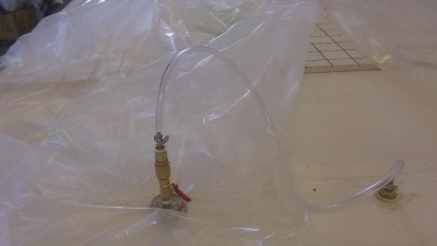

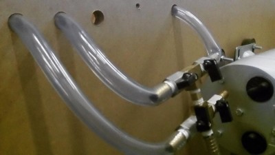

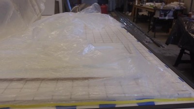

Ну и напоследок после утреннего развода покажу а что же у нас за стол диковенный такой (который тоже надо будет засунуть куда надо Дяде Серёже - иначе егу будет жаба давить - что это до сих пор не засунуто куда надо. Так вот этот стол имеет еще и возможность работы с обыкновенным вакуумным мешком. Мы застилаем полиэтиленом поверхность, заклеиваем края, ну например герметиком или скотчем по простому вставляем вот такой портал - всем хорошо известный для вакуумного мешкования, подключаем его к нашему волшебному столу (лёгким движением двух рук и ... вуаля - стол становится двоиным мешком для вакуумного ламинирования. не дурно - не правда ли.

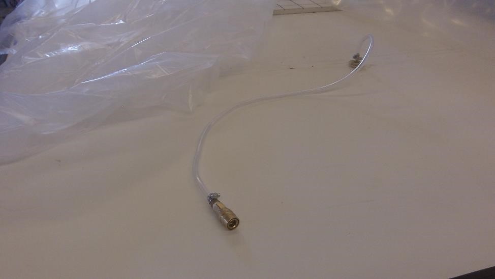

Вы пропустили мимо ушей, моё замечание о том что у вас НЕТ!, понимаете???? НЕТ!!! вакуума. А если бы он был, то ваши декоративно-дегенеративные трубочки
VacuumTableTest_36.jpg [ 18.57 КБ | Просмотров: 4122 ]
просто "сплющились".
Но вместо того, чтобы читать написАнное, вы "пИсаете кипятком", показывая свою ПОЛНЕЙШУЮ некомпетентность.
А таких "мелочей" и просчётом в вашей ДЕМИСТИФИКАЦИИ карбонопроизводства, я вижу целую кучу. И буду в них вас тыкать, чтобы вашу дурь, никто не повторял.

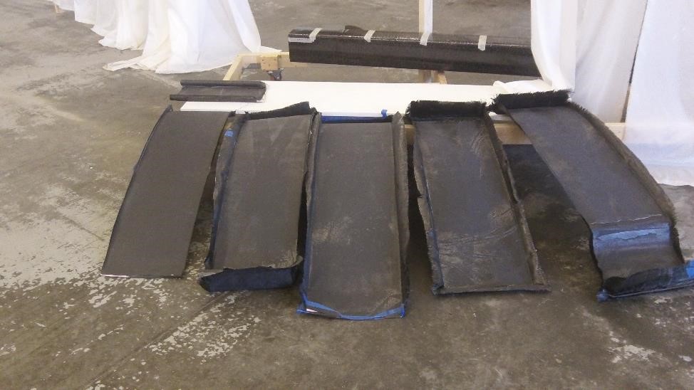

SkinTest_06.jpg [ 94.56 КБ | Просмотров: 4121 ]
Всё в топку!
Нагрузите на изгиб вырезанную из ваших хвастливых "изделий" пластину, и увидите расслоение карбона на стороне сжатия.

А если бы он был, то ваши декоративно-дегенеративные трубочки...

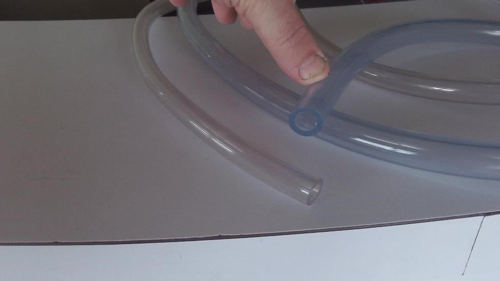

Дядь Серёжа ну подумайте своей светлейшей головушкой : на кой ляд нужна трубка котороая будет сжиматься от воздействия вакуума? Посмотрите внимательно что это такое: Оно выдерживает как высокое (очень высокое так и низкое давление) Иначе все ваши потуги ... смешно сказать куда вы все это денете
Hose_00.jpg [ 42.63 КБ | Просмотров: 4113 ]

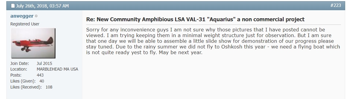

(взято здесь http://www.homebuiltairplanes.com/forum ... 91&page=15 )

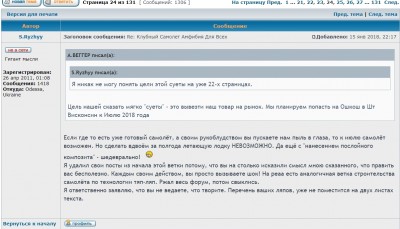

Что в переводе на русский:
"Из-за дождливого лета мы не летели в Ошкош в этом году - нам нужна летающая лодка, которая не совсем готова летать. Может быть, в следующем году."
Или: "Хреновому танцору, яйца мешают" :)
Так кто был прав?
Американцам, вы извинения за свою интернетНЕПРИГОДНОСТЬ принесли!!! Научим вас уважать и украинцев.
Дядь Серёжа нагрузил и не увидел никакого расслоения . как не увидел ни разрыва ни перекоса и чего то там еще Вы бы что нибудь поконкретнее задали для примера А то все впуки да вкаки.. Никакого конструктива от Вас я уже давно не жду.
