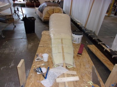

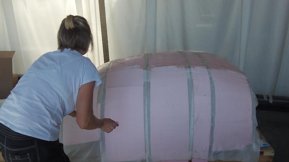

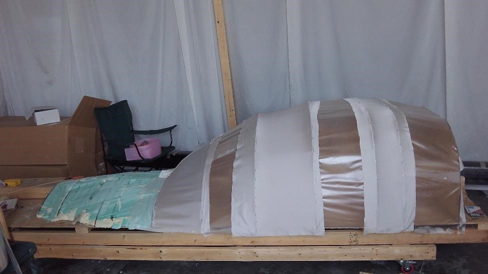

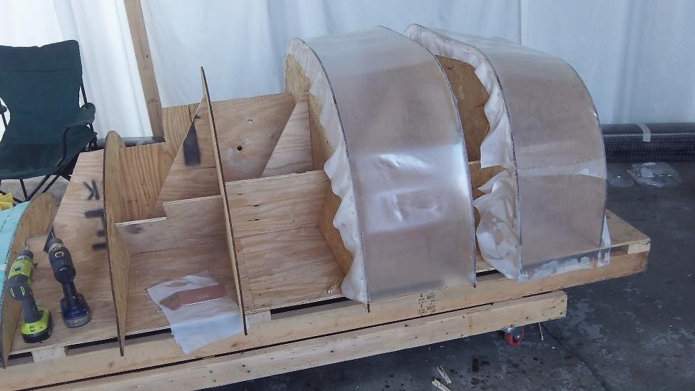

Итак вернемся к Кабинке - все фотографии в репортаже несут название CabinPlug_xx и повествуют о создании болванки кабинки - фотографии с наименованием RearTopSkin_xx к кабине отношения не имеют. И сделаны совсем иначе. Но за внимательное под микроскопное изучение нашего процесса Дяде Серёже большое спасибо. Это радует что все это внимательнейшим образом изучается хоть и таким весьма нетрадиционным способом троллирования Топик Стартера - мне не привыкать я хорошо знаком с такими приемами. Продолжим
Комментарий к файлу: Лента отдирашки (которой у нас завались) скобками приклеивается к шпангоутам и покрывается эпоксидкой что при высыхании натягивает ласкут
CabinPlug_11.jpg [ 104.83 КБ | Просмотров: 3787 ]
Комментарий к файлу: Да и сама укладка позволяет одному человеку вполне сносно наводить поверхность того самого второго порядка о которой Дядя Серёжа пока не пояснили слыхом не слыхивал
CabinPlug_12.jpg [ 83.45 КБ | Просмотров: 3787 ]
Комментарий к файлу: Мы закрепили сначала через одну , покрыли эпоксидкой просушили и сделали промежуточные секции
CabinPlug_13.jpg [ 91.14 КБ | Просмотров: 3787 ]
Комментарий к файлу: То есть вот зхесь видно что натяжение "сухих" секций вполне скомпенсировано остальными ласкутками и форма принимается какая необходима
CabinPlug_16.jpg [ 67.68 КБ | Просмотров: 3787 ]

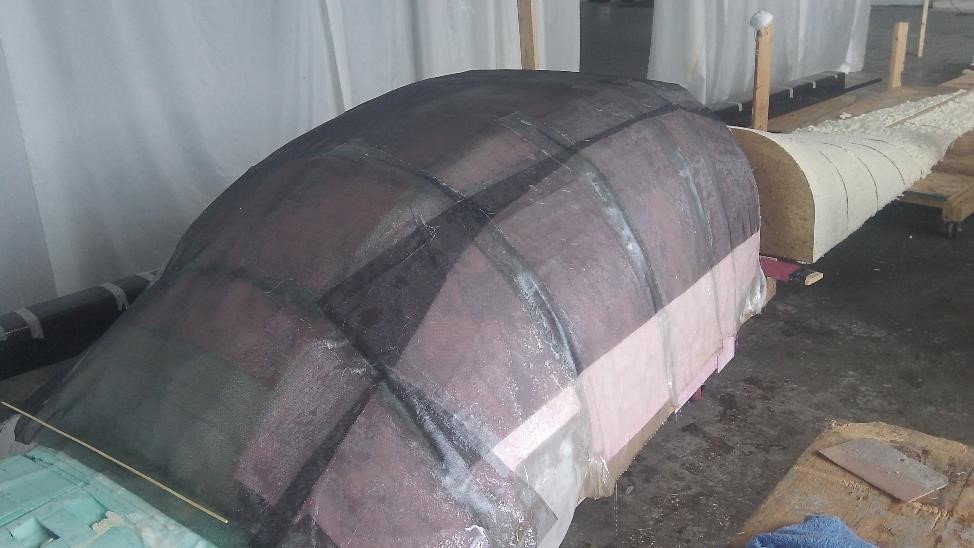

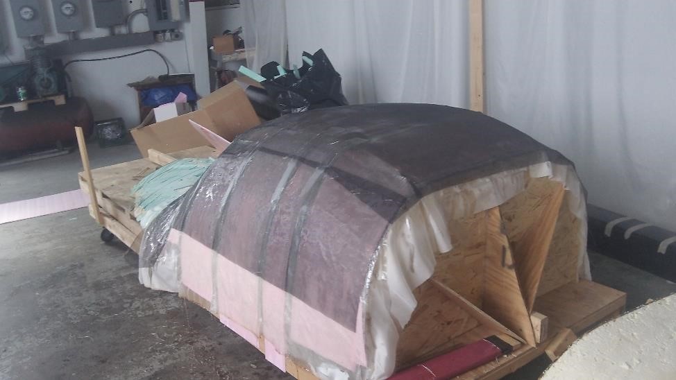

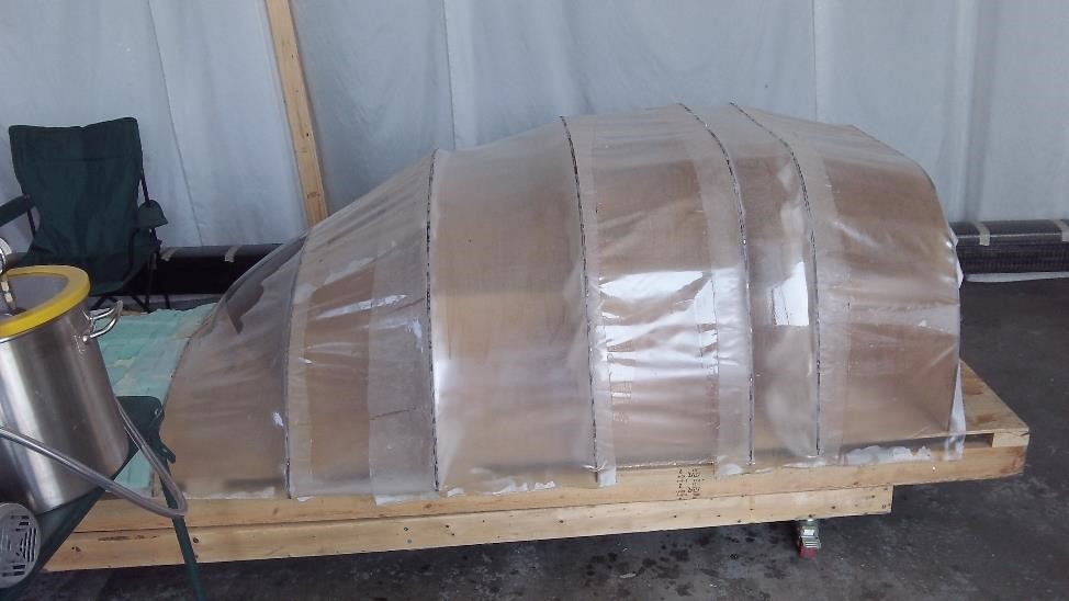

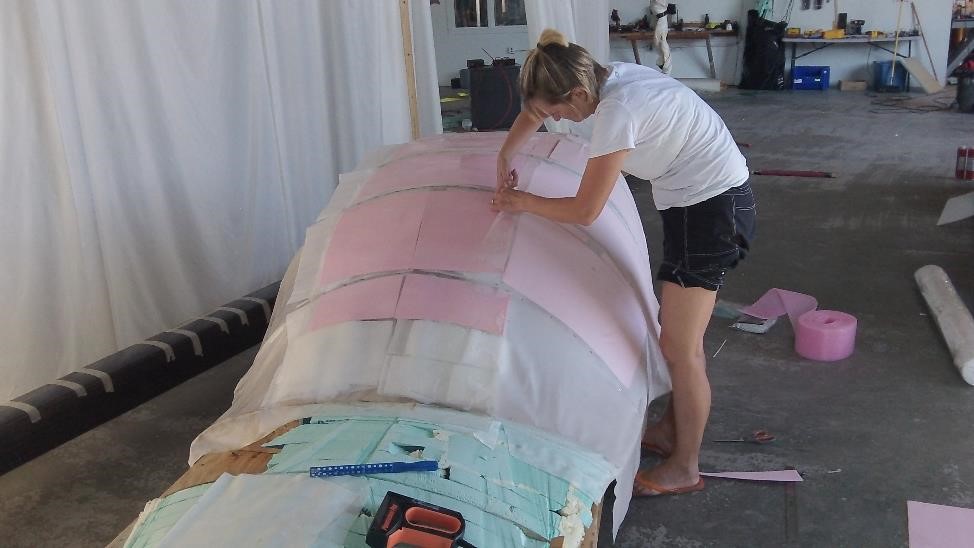

Как мы видим в данном этапе нет ни полиэтилена ни пены и все это уже практически готовый контур будущего болвана. Следующим этапом создания мы начали создание выпуклостей переходов которое в обычном скилетосоздании обеспечено стриммерами. Вместо стриммеров мы использовали методику шитья и я уже рассказывал об этом Таким образом шьются етали нашего туалета - создавая из тканей поверхности второго порядка - Подкладываются паралон, вата, картонки и так далее и все для того чтобы скрасить уж слишком резкие углы закругляя их
Комментарий к файлу: Между двумя слоями ткани прокладка из стекловаты и листового тонкого пенопласта - придает форму закругления
CabinPlug_21.jpg [ 81.63 КБ | Просмотров: 3785 ]

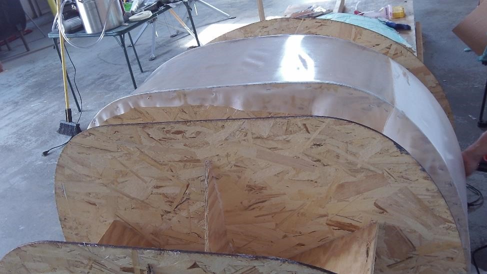

Комментарий к файлу: Та якобы полиэтиленовая поверхность которая показана опешившим дядей серёжей на картинке на самом деле это высохший стеклокомпозит покрытый эпоксидкой и готовый для закругления
CabinPlug_19.jpg [ 76.78 КБ | Просмотров: 3785 ]
Комментарий к файлу: Поверх основы прокладывается вата, укрывается еще одним слоем стеклоткани и снова промазывается эпоксидкой
CabinPlug_23.jpg [ 53.4 КБ | Просмотров: 3785 ]
Комментарий к файлу: То есть в данном случае композитный сандвич внутри имеет вату и тонкий пенопласт оставаясь при этом сандвичем : слой стеклоткани + слой ваты + слой пенопласта + слой стеклоткани
CabinPlug_24.jpg [ 81.71 КБ | Просмотров: 3785 ]

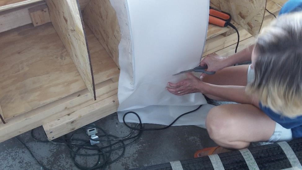

И вот здесь мы готовы наносить последний укрепляющий слой основы нашего болвана - повторюсь для дяди серёжи и его начальства - Никакой Пены и Никакого полиэтилена в этой части процесса использовано не было . Переходим к этапу фиксации поверхности
Комментарий к файлу: Для нанесения шпаклевки поверх основы мы простелили на эпоксидку слой стеклосетки для оконной защиты от насекомых

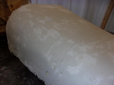

Комментарий к файлу: И на самом деле завершающая стадия создания болванки кабины вот она - поверх серочки наносится обыкновенная шпаклевка из Алебастра
CabinPlug_36.jpg [ 132.04 КБ | Просмотров: 3785 ]

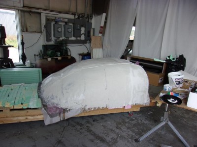

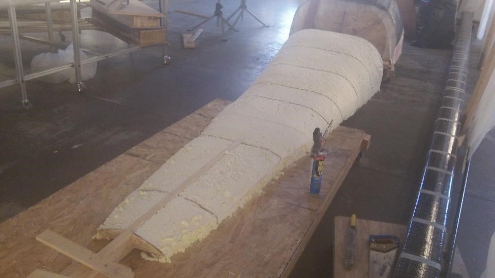

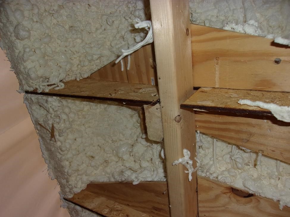

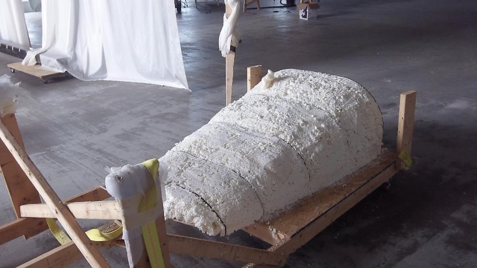

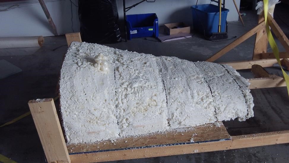

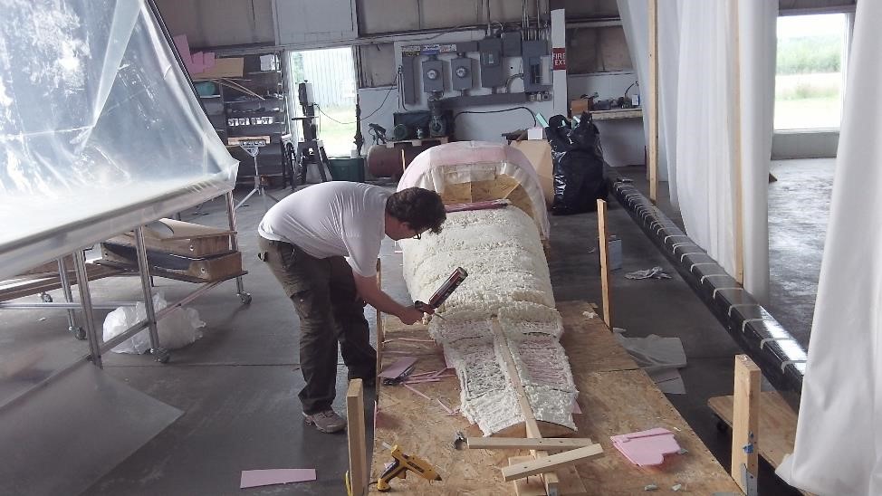

В отличие от Кабинки - задняя часть верхней обшивки фюзеляжа сделана совершенно дрyгим методом. Мы заполняли просветы междy шпангоутами пеной наслаивали ее и потом снимали излишки чемпопало - Грубо - простой пилой ножовкой по дереву, потом рашпилем потом грубой и мелкой шкурочкой Никакой пленки поверх наслоенной PVC пены мы не стелили, а то что увидел под мокроскопом любознательный начальник Дяди Серёжи - это очень интересная тема. Щас расскажу
Комментарий к файлу: Точно так же как и все остальные скелетики задняя часть фюзеляжа приехала с нами при переезде как набор собранных деревяшек
RearTopSkin_00.jpg [ 123.11 КБ | Просмотров: 3781 ]
Комментарий к файлу: Мы сделали точно такую же фиксацию шпангоутов и начали напыление слоя пены от PVC Hilti
RearTopSkin_01.jpg [ 104.91 КБ | Просмотров: 3781 ]
Комментарий к файлу: Это очень простой процесс и все что требуется скурпулезное нанесение слоя за слоем дорогущего материала. Для сравнения скажу что материал на создание этой части болванки обошелся мне в 500 долларов
RearTopSkin_02.jpg [ 123.58 КБ | Просмотров: 3781 ]
Комментарий к файлу: И это конечно же издержки экспериментального кораблестроения - мы в том числе находим оптимальную ценовую структуру создания процессов
RearTopSkin_03.jpg [ 68.21 КБ | Просмотров: 3781 ]

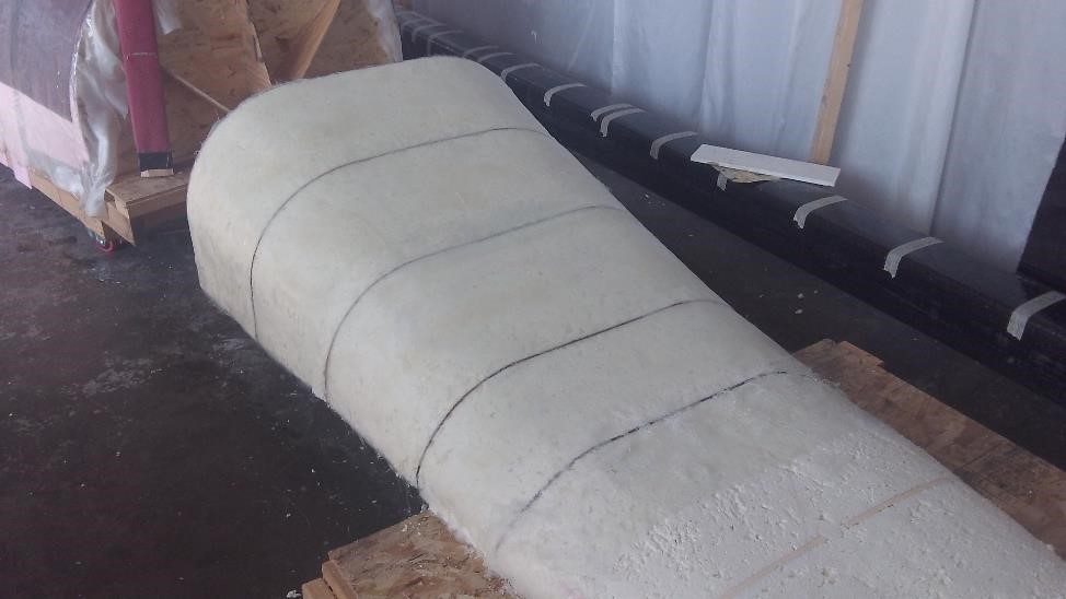

Общая стоимость конечно же складывается из нескольких величин: Материалы + инфраструктура + зарплата почасово человеку который исполнитель. И без сомнения самая орогая составляющая - это оплата труда. Материалы и инфраструктура - все это вполне удобоворимые величины поэтому и КИТ-о строение так популярно ввиду своей личной заинтересованности в результатах именно процессов а не оплаты проведенного времени Итак смотрим далее когда пена по слоям нанесена грубо толщиной где то в 10 см между шпангоутами, подрезана и более менее зашкурена - достаточно покрыть все это эпоксидкой + матом + стеклотканью и поверхность вполне готова к обработке
Комментарий к файлу: Я покрыл грубо обработанную пену матом и укрыл стеклотканью все это обильно смазав эпоксидкой
RearTopSkin_05.jpg [ 94.34 КБ | Просмотров: 3780 ]
Комментарий к файлу: В общем и в целом получилось неплохо но ввиду того что это все равно процесс не окончательный - собрал вот такую структуру
RearTopSkin_06.jpg [ 134.76 КБ | Просмотров: 3780 ]
Комментарий к файлу: Во всяком случае когда закончу с панельками сделаю более менее красивую поверхность
RearTopSkin_07.jpg [ 57.18 КБ | Просмотров: 3780 ]

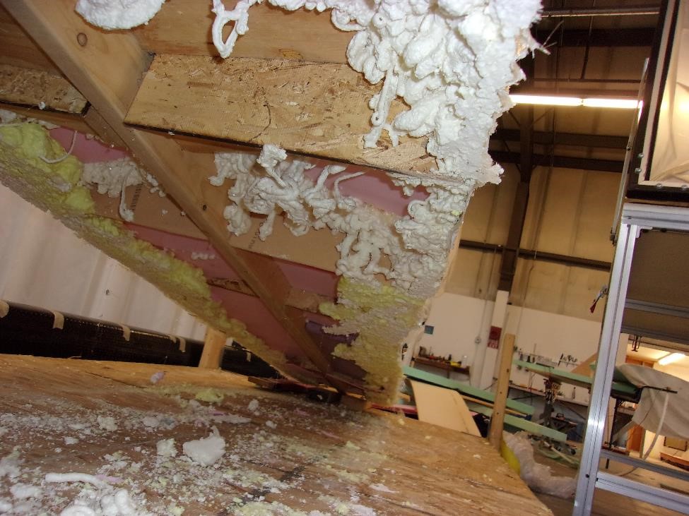

СообщениеДобавлено: 26 сен 2018, 18:53
обведенное место свидетельствует о том, что касавшийся плёнки слой, оторвался вместе с плёнкой.

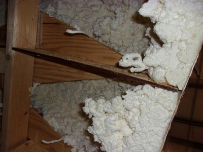

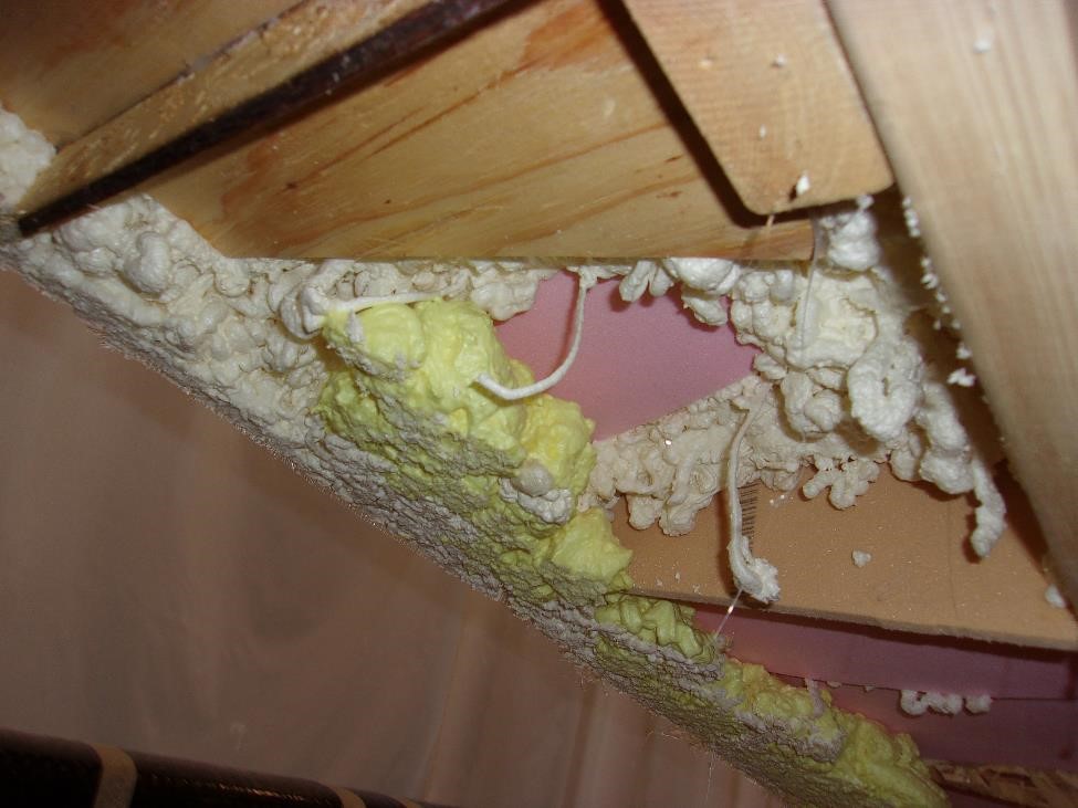

Чтобы закончить повествование о создании различных болванок - а оно никогда не закончится пока мы не буем все болванки смело резать автоматами на ЧПУ - покажу как выглядит поднаготная составляющая PVC пенопластового процесса и почему наш Дядя Серёжа так настойчиво уверен что там что то где то не высохло. На самом деле все замечательно сохнет просто мы использовали кое где пенопласт другой плотности поверх Hilti продукта. Желтый цвет этого менее плотного PVC пенопласта из магазина хозтоваров как раз и вызвал сомнения Нашего Уважаемого Контролера Посмотрите внимательно на те места которые обозначил наш Уважаемый S.Ryzhyy - снизу хорошио видно что это всего лиш частично другой материал
RearTopSkin_12.jpg [ 161.6 КБ | Просмотров: 3772 ]
RearTopSkin_11.jpg [ 133.67 КБ | Просмотров: 3772 ]
RearTopSkin_10.jpg [ 126.31 КБ | Просмотров: 3772 ]
RearTopSkin_09.jpg [ 109.31 КБ | Просмотров: 3772 ]

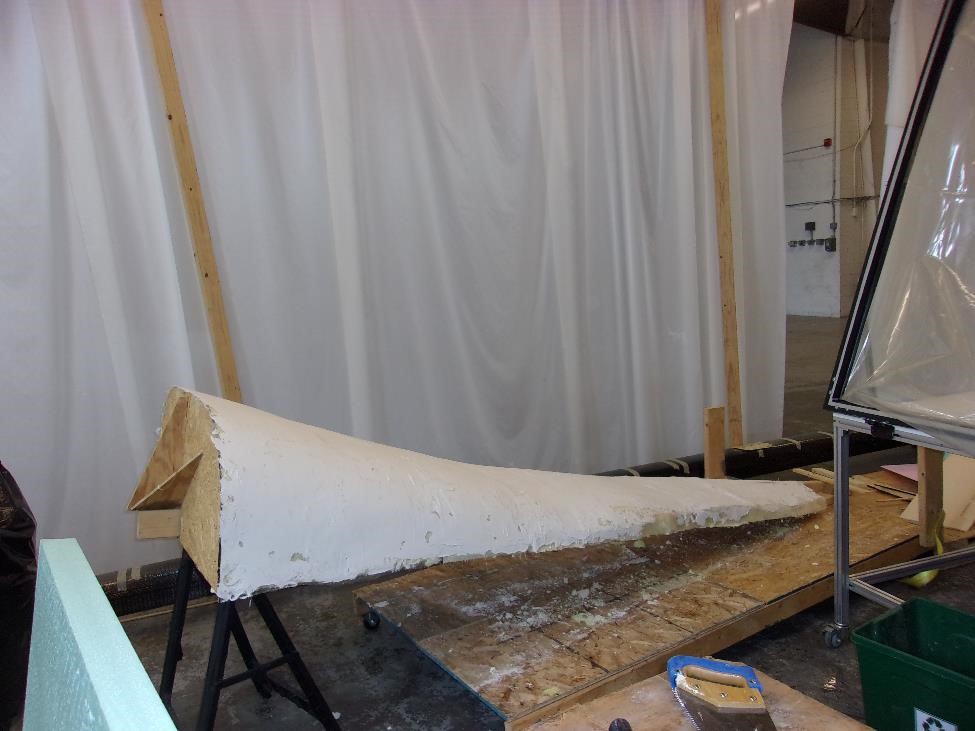

Ну а в общем и в целом будущая болванка задней верхней обшивки фюзеляжа выглядит вот так
RearTopSkin_08.jpg [ 103.58 КБ | Просмотров: 3770 ]

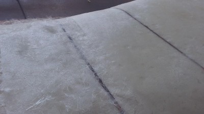

СообщениеДобавлено: 26 сен 2018, 19:12
CabinPlug_19.jpg [ 20.64 КБ | Просмотров: 3769 ]
Уважаемый торгаш жёлтой прессой с Ланжерона, вот объясните, чем ваш "высохший стоклокомпозит покрытый эпоксидкой", отличается от полиэтиленовой плёнки в части перекрытия доступа влаги для полимеризации пены?
Кстати, я и додуматься не мог, что ваш воспалённый мозг, будет вместо дешёвой полиэтиленовой плёнки, извращаться со стеклотканью, покрывая её смолой :%)
Но результат один. Невежда, пренебрегающий всеми и вся, оказался настолько глуп, что не знал как полимеризуется строительная пена.
И в результате болван получил УПРУГИЙ болван. :ROFL:
Дальше, ВеГер, будет хуже. Ржать мы будем, когда бован снимет матрицы с болвана.
Жгите дальше.
