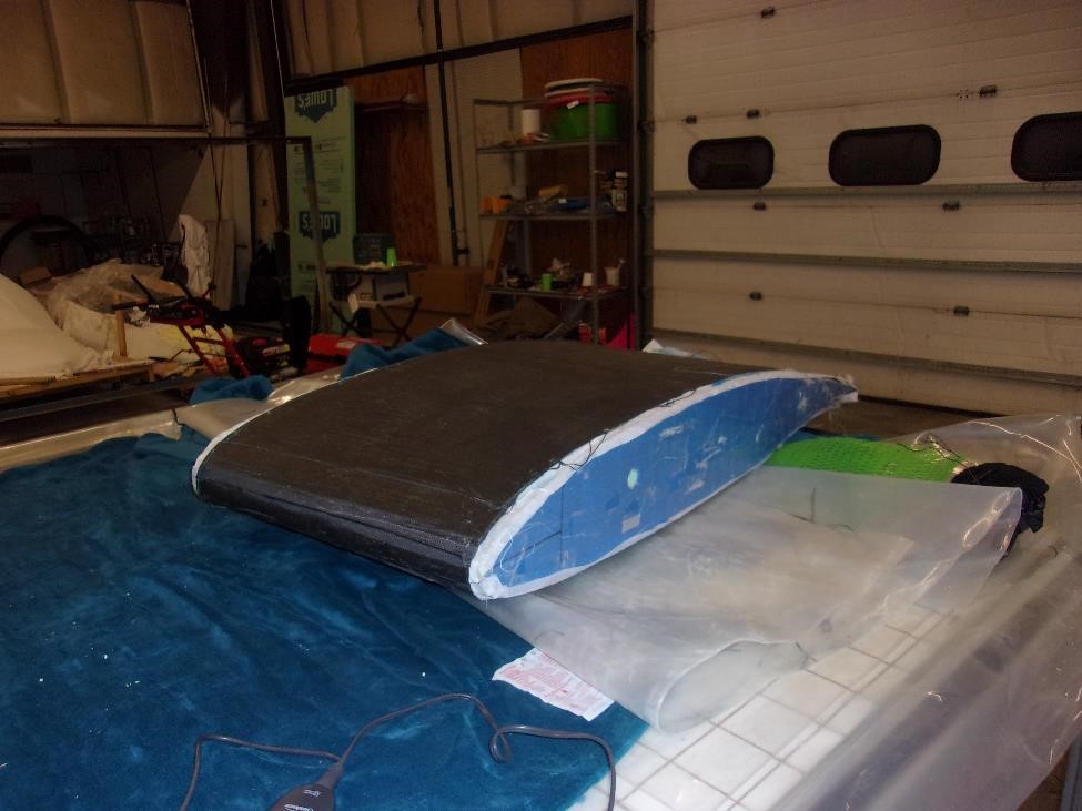

Для всех все еще думающих о том что "треба робити" лучше на диване сидя у своих мониторов и созерцая наш проект покажу как замечательно весь этот бутерброд снимается с болванки И в общем процесс под силу одному человеку но вдвоем все это делать ну просто полный пердимонокль - удовольствие не менее поэтическое чем спеть Интернационал или Варшавянку дуэтом

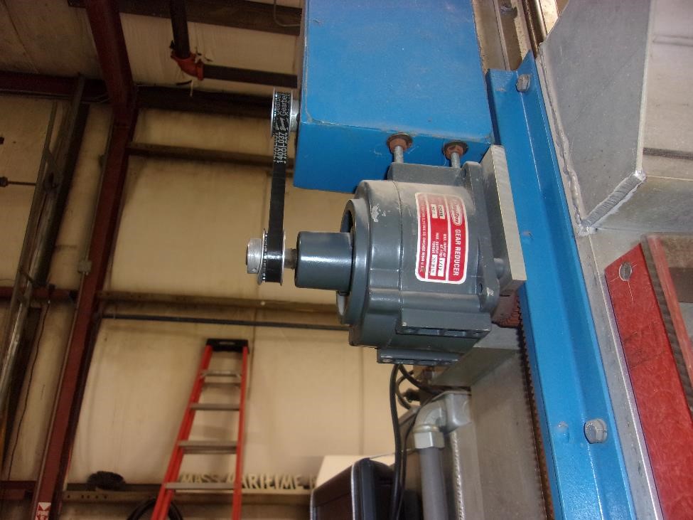

Я уже как то рассказывал о том что изготовление самолетов экспериментальными методами будет совершенствоваться и двигаться вперед - мы никуда от этого не денемся. Львиную долю в этом процессе будут занимать станки с Числовым Программным Управлением. ЧПУ по русски или CNC по английски. Computer Numeric Control именно это и есть точное название станка. Выглядит он вот так как это показано на картинке, Я съездил на юг нашего штата и познакомился с ребятами которые прессуют пенопласт. Мы уже поговорили как то немного об основах этого дела. Наверное настало время более подробно изучить и поделиться знаниями. Итак как выглядит эта бiсова машина и что там у нее внутри. На самом деле все предельно просто

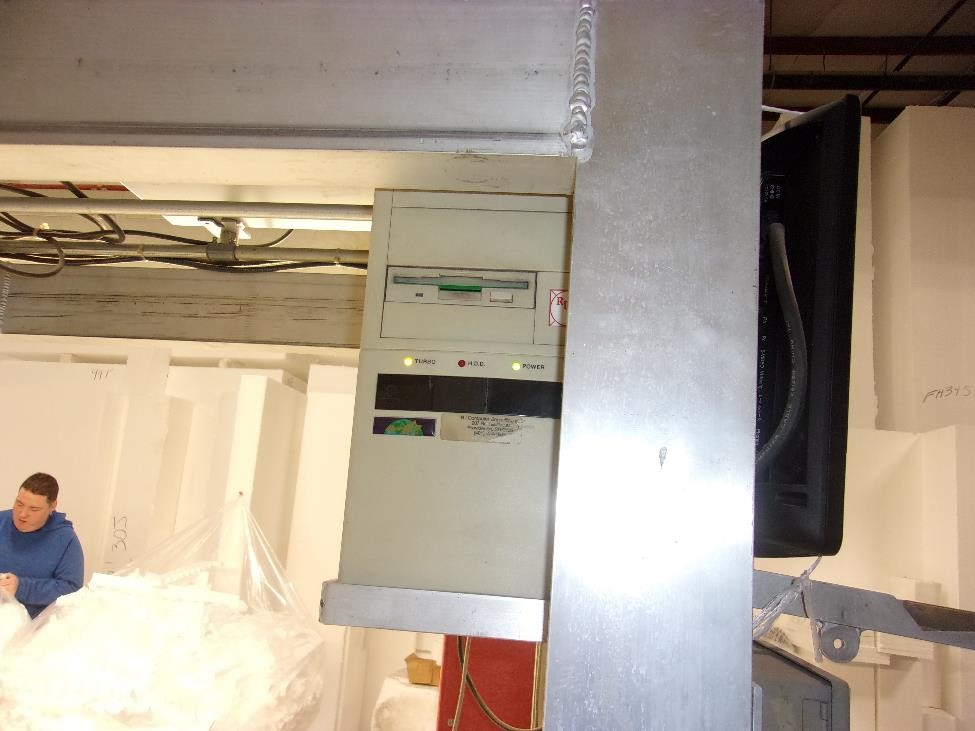

Машина которая способна не просто резать линейные панели а еще и вытворять какие то телодвижения по ходу резки и есть эта самая ЧПУ. На заводике на котором я побывал такая машина есть и я ее показал выше. Изготовлена она была в 1996 году когда особенно и компьютеров то не было. Двадцать два года спустя эта машина все еще работает и все еще режет как то тот самый пенопласт или EPS если быть точным по заданным контурам. Сам процесс этой резки прост - а вот написание "программы" в машинных кодах для управления двигателями контроллеров этого станка - это и есть высший пилотаж. Почему? Да просто потому что программного обеспечения которое в состоянии этим заниматься сегодня найти просто невозможно. Уже нет ни компаний ни библиотек ни специа;истов у которых в памяти есть какие либо знания об этом обо всем
