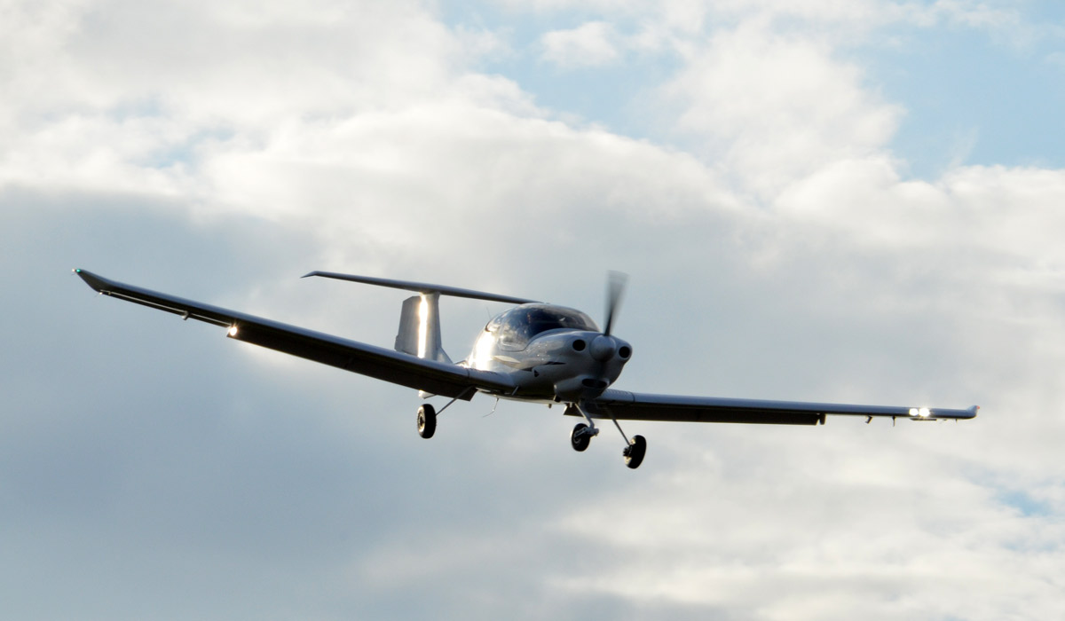

А что за самолет??? :oops:
 Заголовок сообщения: Re: Полеты по приборам
СообщениеДобавлено: 12 дек 2011, 22:06
DA-40
Сережа правильно сказал - Diamond Star DA40-FP, тот, что я фото выкладывал, как боевую раскраску переделывали
N727FP_2.jpg [ 71.68 КБ | Просмотров: 14016 ]
