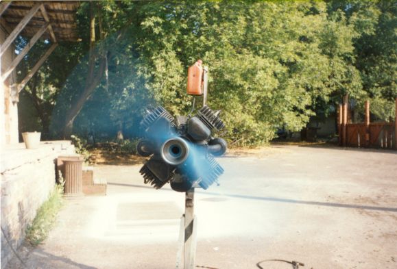

А какую катушку зажигания Вы порекомендуете местным Кулибиным из предложенных на картинках для ЭСЗ? Первая на 4 цилиндра весит 630гр, вторых нужно две по 160 гр.
На своем моторе я использую две двухискровые Дукати.

Электронная система зажигания, самодельный четырехцилиндровый двигатель без самолета.
wij953.jpg [ 63.82 КБ | Просмотров: 8350 ]
