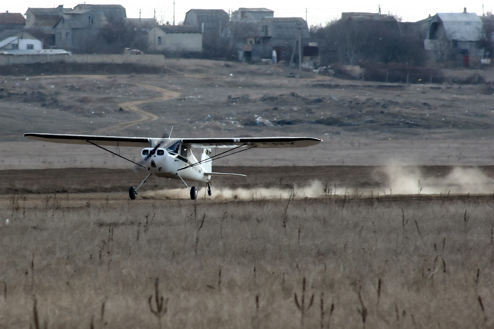

Сегодня на Табаско появились люди которые активно стали мешать Сергею готовиться к перелету :oops:
он плюнул на все и полез в Маруську

этот снимок очень мне нравится - передает атмосферу аэродрома )

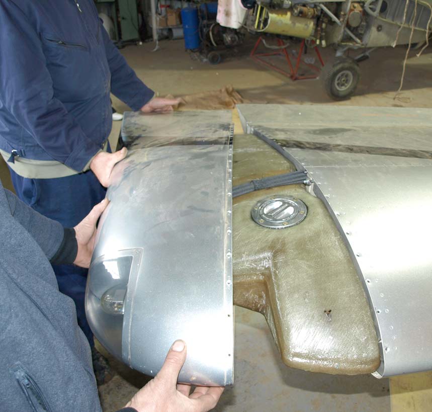

Топливо
0.jpg [ 70 КБ | Просмотров: 5805 ]
1.jpg [ 79.78 КБ | Просмотров: 5805 ]
2.jpg [ 81.96 КБ | Просмотров: 5805 ]
8.jpg [ 57.98 КБ | Просмотров: 5805 ]
9.jpg [ 67.78 КБ | Просмотров: 5805 ]
10.jpg [ 60.44 КБ | Просмотров: 5805 ]

Еще 130 литров не хватает.
Радует, что центровка и вес в норме.
Не радует, сложная система перекачек.
Нужно рассчитывать по маршруту, схему переключения баков практически по минутам.
Не все баки имеют датчики, это усложняет контроль за расходом.
Работа с топливом похожа на сборку кубика-рубика.
И как вы понимаете, это "небольшое" дополнение к другим сложностям.

СообщениеДобавлено: 03 апр 2012, 15:32
Правильно Сергей Николаевич!
На потренировать, полетать, вникнуть...
Надо отработать для автоматизма работу с баками...
Вникать так, как будто баки прозрачные...
С самого начала хотел тебе посоветовать "салонный" бак сделать прозрачным ... хотя бы из ПЕТ выдуть...
А сейчас тебе надо продублировать датчик наружной прозрачной трубкой!

СообщениеДобавлено: 03 апр 2012, 17:20
На салонный бак я установил емкостный датчик от F-15, по выходу он идеально стыкуется с моим телевизором. Дорограммировал еще один бак и теперь его видно на адвансете

Фигасе, такой рояль в аэроплан засунуть... Серый, надо теперь придумать систему выпуска - уборки заправочного шланга в полете, а я побежал прикручивать приемную штангу на Текнам.
