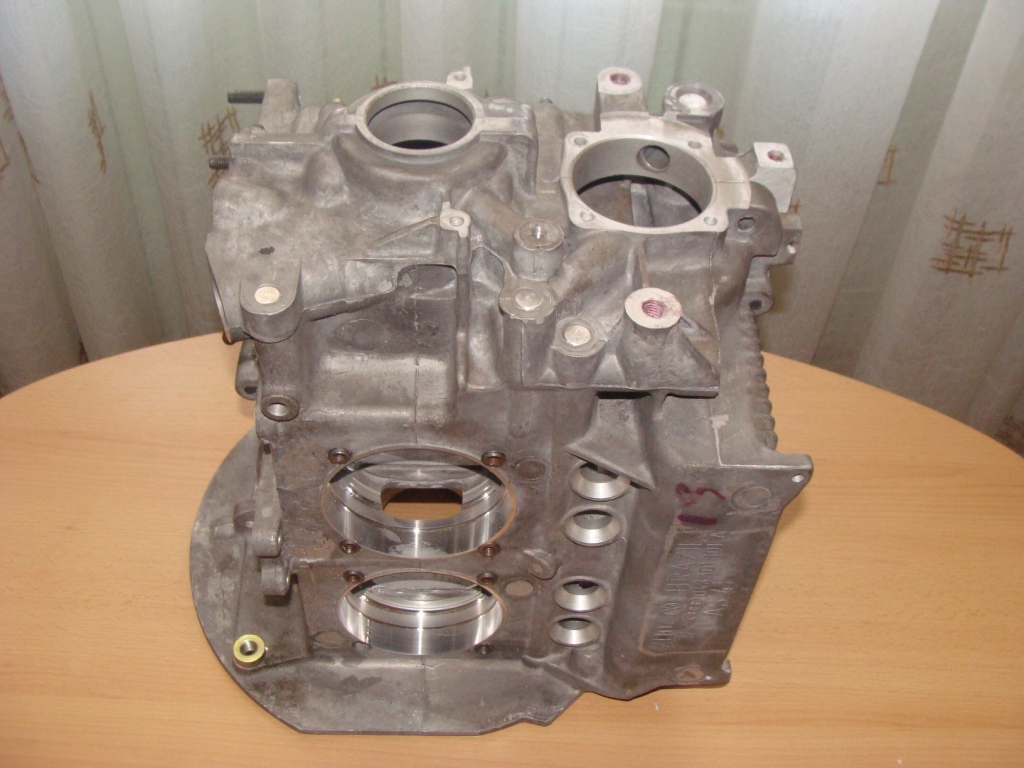

Комментарий к файлу: Вначале была вот такая деталь, в которую насовали и прикрепили кучу железяк
Блок.JPG [ 292.03 КБ | Просмотров: 15347 ]

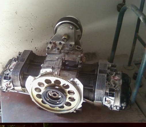

Комментарий к файлу: В этом виде вес составил 65кг. Из них редуктор весит 8кг
65кг.jpg [ 72.39 КБ | Просмотров: 15347 ]

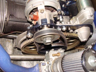

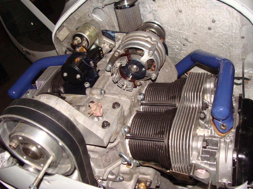

Комментарий к файлу: Так должен вписаться в подкапотное пространство
Примерка.JPG [ 334.52 КБ | Просмотров: 15347 ]
Примерка2.JPG [ 334 КБ | Просмотров: 15347 ]

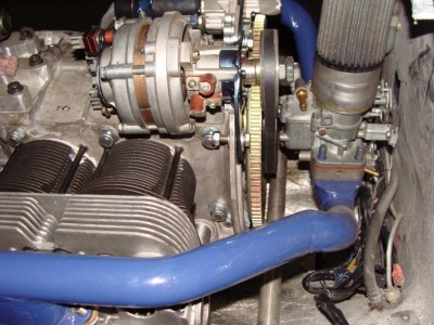

Стартер, генератор,карбюратор.JPG [ 337.44 КБ | Просмотров: 15347 ]
