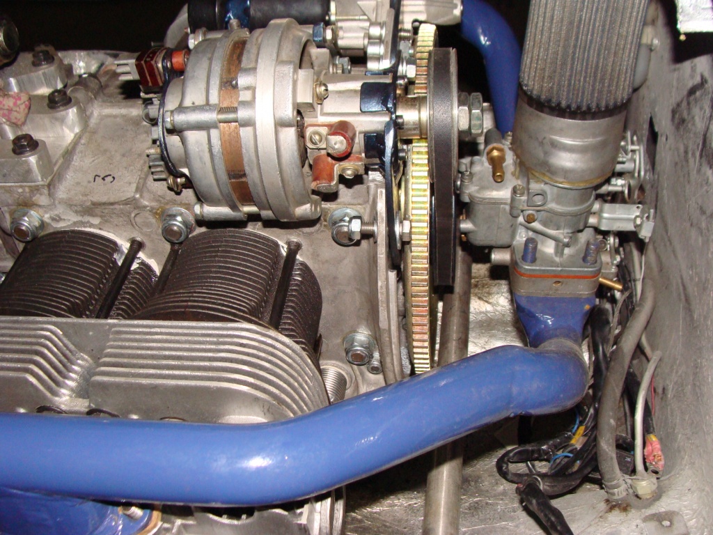

Потихоньку собрали из КИТ-набора VW 2276 куб.см (82x94мм)
Учитывая, что легальным самым «авиационным» бензином в Украине является А-80 (76), степень сжатия сделали 6,5.
Крейсерская мощность 70л.с., взлётная 100л.с.
Сухой вес двигателя с навесным оборудованием и редуктором 1:1,6 - 75 кг
Две независимых электронных системы зажигания.
Комментарий к файлу: Вначале была вот такая деталь, в которую насовали и прикрепили кучу железяк
Блок.JPG [ 292.03 КБ | Просмотров: 14960 ]
Комментарий к файлу: В этом виде вес составил 65кг. Из них редуктор весит 8кг
65кг.jpg [ 72.39 КБ | Просмотров: 14960 ]
Комментарий к файлу: Так должен вписаться в подкапотное пространство
Примерка.JPG [ 334.52 КБ | Просмотров: 14960 ]
Примерка2.JPG [ 334 КБ | Просмотров: 14960 ]
Стартер, генератор,карбюратор.JPG [ 337.44 КБ | Просмотров: 14960 ]

А что это за КИТ-набор?
КИТ был приобретён тут : http://www.greatplainsas.com/index.html
Но можно приобрести у разных поставщиков запчастей, в зависимости от того, что хотим получить на выходе.
Чем хорош VW, что можно приобрести запчасти на любой вкус и цену.
Учитывая низкие обороты, требуемые для авиации, можно приобрести облегчённый килограмм на 7-8 блок. Можно убрать ещё 4 кг на никасиловых гильзах цилиндров от Порш, можно сегодня реально собрать Тип1 объёмом 2789 см.куб.
Тип1 потому, что его коленвал более "приспособлен" под втулку винта. А есть коленвалы, которые уже имеют флянец для крепления винта.
papatango писал(а):
Очень хотел увидеть вживую. Сергей, большая просьба - видео первого запуска, даже если он будет неудачный.
А чё ему быть неудачным? У меня все ранее собиравшиеся моторы заводились "с полдрыка". Проблемы обычно наступают потом :) при отладке и эксплуатации.
Поэтому я этот мотор взял с редуктором. Редуктором проверенной конструкции.
Для оппозитного двигателя очень важным является демпфер крутильных колебаний.
Механика кривошипно-шатунного механизма устроена так, что за равные промежутки времени в течении отдного оборота, коленчатый вал поворачивается на разные углы даже при постоянных оборатах двигателя. Эти "пульсации" вызывают усталостные разрушения как самого КВ, так и всего, что на нём нацеплено. У оппозитника "пульсации" имеют более крутые градиенты, чем, например у такого же рядного.
В связи с этим рекомендуют на VW ставить винт ДЕРЕВЯННЫЙ.
Шото я разговорилися.
Первый запуск, обязательно засниму.

mdp-shnik писал(а):
Придёт время и нужно будет позаботиться о подогреве впускного воздуха в карбюратор, или о подгреве смеси в цилиндры. Зимой первый запуск затруднён из-за холодного воздуха. Даже советуют дуть феном. В полёте без подогрева мотор останавливается на холостых.
Двигатель будет ставиться на не пилотажный самолёт, если можно так назвать - прогулочный, для плавного :) перемещения задницы из точки А в точку Б.
Поэтому для исключения подобных казусов, установлен полноценный карбюратор с семью системами регулировки качества смеси.
При установке автомобильного карбюратора с одного двигателя на другой, очень важным моментом является расположение оси качания поплавка и оси вращения коленчатого вала. Они должны быть взаимно перпендикулярны, иначе уровень бензина держаться не будет. Или ставить варбюратор отдельно от двигателя на эластичных патрубках

Облединение карбюратора очень коварная штука. Первый раз я это созерцал на ГАЗ-24, когда на выпускном коллекторе не переставили сектор "зима - лето", а переставить было просто невозможно, потому что он приржавел (многим должна быть знакома эта проблема отечественного автопрома). Карбюратор тогда представлял из себя спложной кусок льда.
С облединением карбюратора борятся путём его подогрева различными методами:
- жидкостью из системы охлаждения
- воздухом от цилиндров
- электротенами
- маслом от системы смазки
- воздухом от выхлопных патрубков.
При нашей компоновке и отсутствии масляного радиатора, будем греть маслом от системы смазки.
