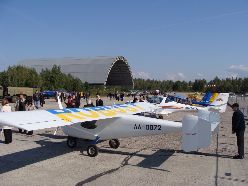

А мы это делали более двух десятилетий назад.
ВНИМАНИЕ : Сейчас нам Дядя Серёжа покажет свою деталь двадцатилетней давности. (Звучат фанфары) Детальку от Дяди Серёжи - В студию!!!
Ну, например, на
АВИАСВИТ.jpg [ 218.8 КБ | Просмотров: 3901 ]
И шо?
ВНИМАНИЕ!
Дебил, бля
Фанфара в твоей Х-хромосоме зазвучала?
В студии.... :P
Достал.
