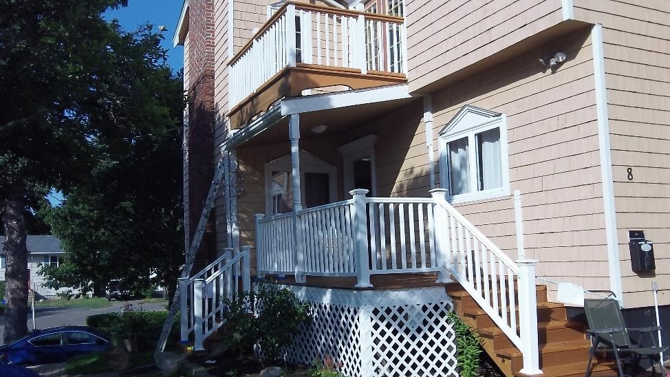

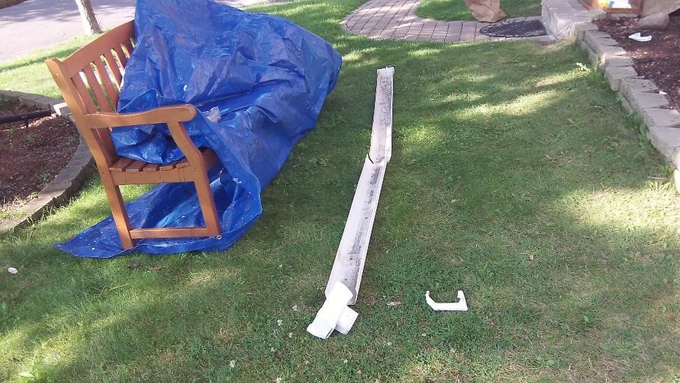

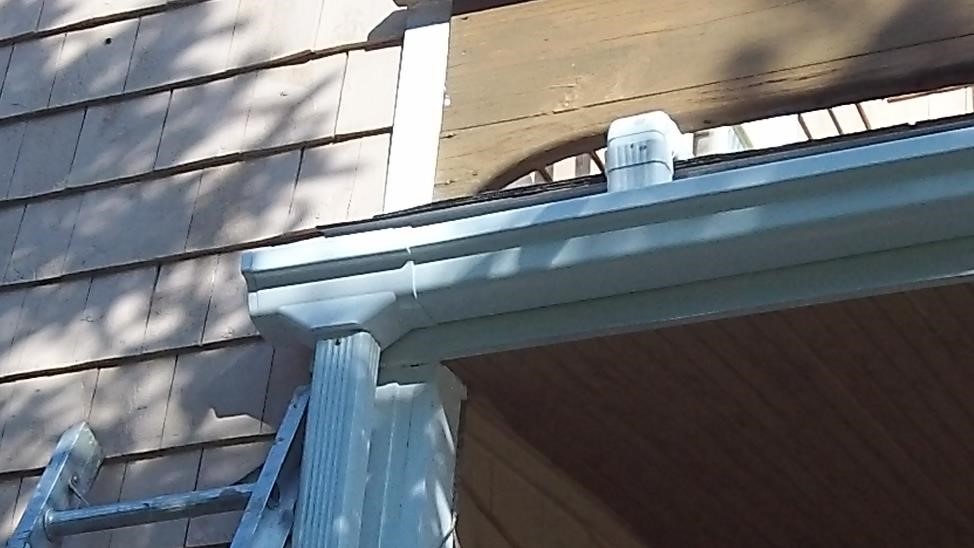

Вот так на сегодня выглядит весь наш проект по переоборудованию в композитные детали всей нашей веранды. Потребовалось еще и добавит водослив - потому как старый просто развалился Ну ничего - теперь мы заживем лучше - молочка еще больше давать будем

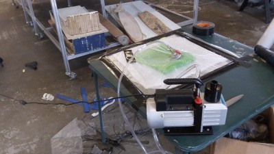

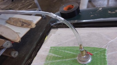

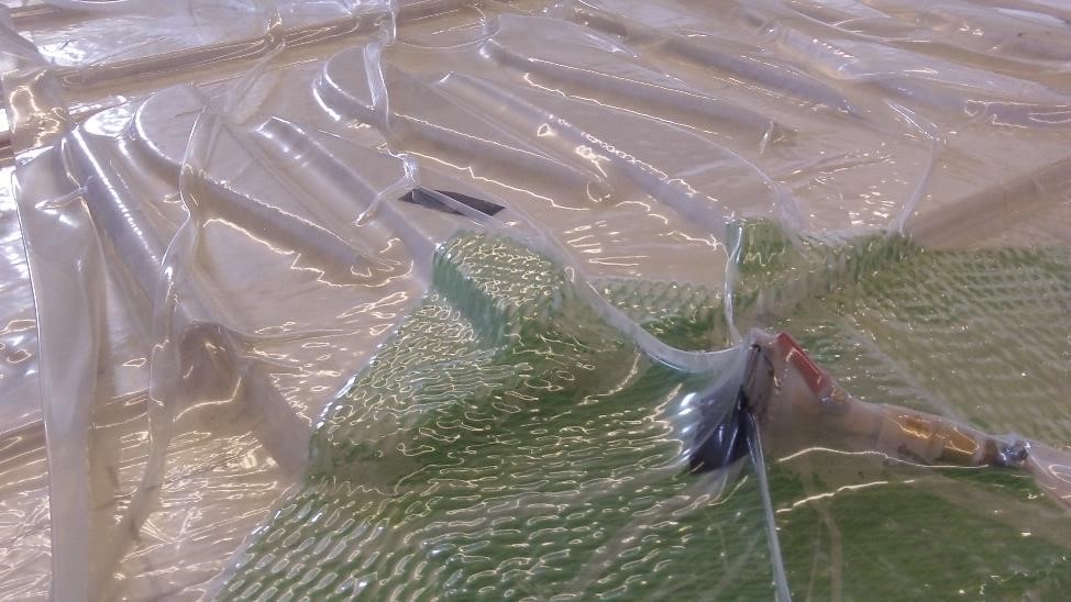

Сегодня мы практикуемся на новых версиях наших ламинирований - И да - надо отдать должное дяде Серёже - и его двадцатилетнему опыту использования трубочек для вакуума - они залипают, те которые продаются вместе с наборами для домашнего мешкования. Посмотрите во что превращается полиэтиленовая тонкостенная вакуумная трубочка Именно такой способ наведения вакуума как мне кажется чреват недопереквалификацией. Мы конечно же проверим и попробуем самые различные варианты.

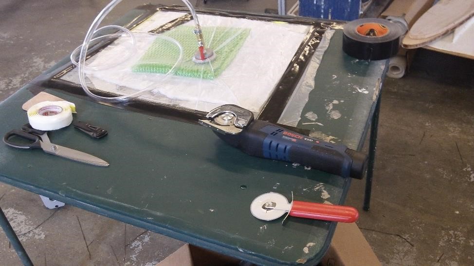

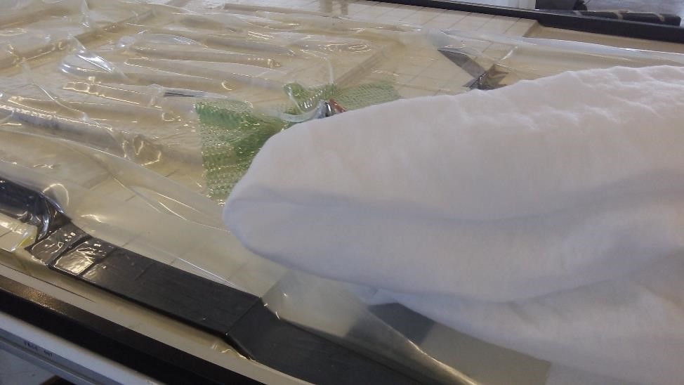

Новые версии - это использование мата блидера - просто полиэстеровая вата для подушек и набивания игрушек Выглядит вот так - - очень мягкая и пушистая и двойного мешкования. Мы засунули наши матрицы туда куда нам сказал дядя сережа - в Топку, запечатали их одним мешком - то есть то что вы видите на экране - это мешок с вакуумом внутри вакуумного стола
