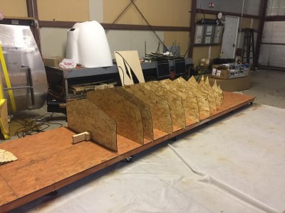

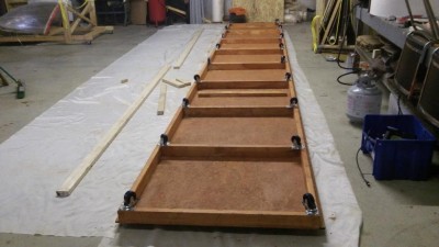

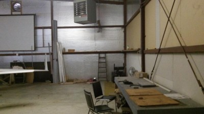

СообщениеДобавлено: 12 дек 2017, 18:00

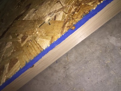

Мы начали компановку и изготовление этого самолетика в Ангаре аэропорта Лоренс шт Массачусеттс вот в таком уголке
CH106_00.jpg [ 92.19 КБ | Просмотров: 80399 ]
Base_03.jpg [ 244.89 КБ | Просмотров: 80399 ]
Base_04.jpg [ 95.36 КБ | Просмотров: 80399 ]

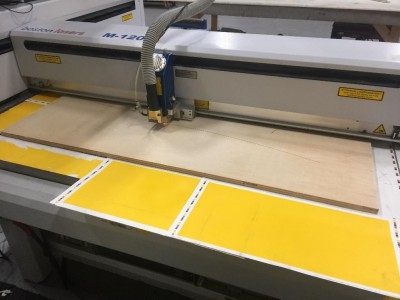

Сделали ласерные сечения нашей лодки
Hull_03.jpg [ 97.62 КБ | Просмотров: 80398 ]
Hull_05.jpg [ 124.62 КБ | Просмотров: 80398 ]

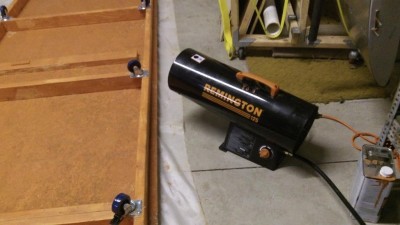

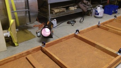

Закупили Углеткань и смолу ... Запаслись зимними видами отопления (на дворе за ангаром гуляет вьюга)
CH106_03.jpg [ 93.41 КБ | Просмотров: 80398 ]
CH106_04.jpg [ 100.48 КБ | Просмотров: 80398 ]

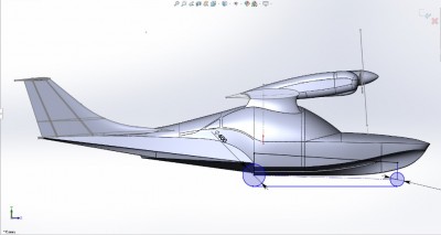

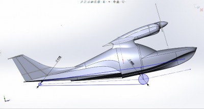

СообщениеДобавлено: 12 дек 2017, 18:47
Мы приглашаем всех желающих к участию в данном проекте. Для начала мы хотели бы попросить этих желающих сделать расчет наших колес, ввиду того что изначально лодка Л-31 даже не предусматривала такой фишки - это был самолетик - лодочка. Лыжи можно было прикрутить болтами. Для снежных путешествий.
