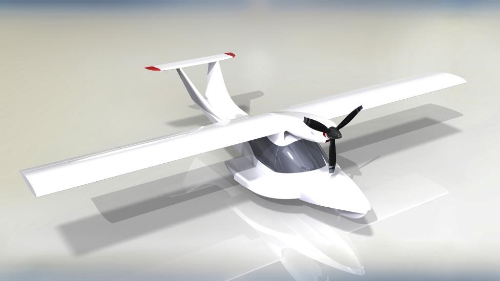

Xочу поделиться еще одной безумной идеей
Идея заключается в создании совершенно открытого в доступ и строительство самолета XXI века. Зарождение этой идеи идет своим чередом и потихонечку набирает контент. Расскажу и покажу все по порядку. Не скрывая никаких деталей и опираясь на полное благоразумие всех тех кого весь этот проект может и должен заинтересовать. Итак. Изначально я думал назвать проект SkyLake но дети не согласились и предложили латинское название Созвездия Водолей. Мы назовем проект VAL-31 "Aquarius" В название включены несколько параметров связанных с историей развития этого самолета. Где то в 2011 году был создан и в начале 2012 облетан лодко-самолет Л-31 "Новая Вера". Автором и исполнителем этого экпериментального решения был безвременно ушедший от нас авиаконструктор Алексей Анненков В 2012 году этот самолет получил путевку в жизнь и изначально задумывался именно как Клубный Самолет Проект. Мы решили возродить эту идею и принялись активно разрабатывать концепцию и популяризировать сам самолет как амфибию. Но наше видение этого водно-снежно-воздухо-плавательного агрегата заключается в определенной конкурентноспособной машине способной на рынке создать базу для освоения кайфолетания массовому потребителю. Для этого мы решили воспользоваться системой стандартизации ASTM сделать самолет изначально по правилам LSA (легко спортивной авиации) и вывести в широкий обзор и доступ возможность каждому более менее здравомыслящему и рукастому человеку сделать себе такой кайфолет наработать способы изготовления этого изделия и предоставить рынку свои знания и умения в деле изготовления этого летающего чуда. Мы не стремимся зарабатывать миллионы - наоборот - задача сделать доступный легкоуправляемый надежный аппарат для всех. Вот как он планируется концептуально выглядеть.

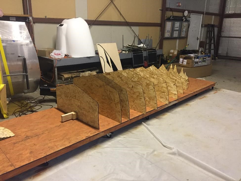

Мы начали компановку и изготовление этого самолетика в Ангаре аэропорта Лоренс шт Массачусеттс вот в таком уголке
CH106_00.jpg [ 92.19 КБ | Просмотров: 79618 ]
Base_03.jpg [ 244.89 КБ | Просмотров: 79618 ]
Base_04.jpg [ 95.36 КБ | Просмотров: 79618 ]

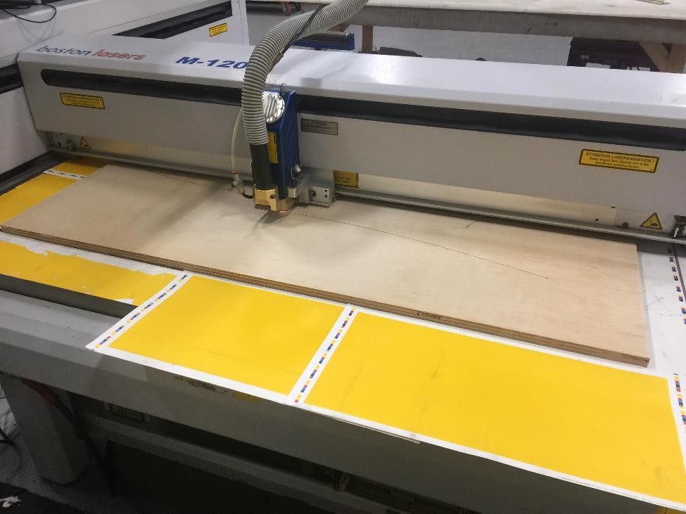

Сделали ласерные сечения нашей лодки
Hull_03.jpg [ 97.62 КБ | Просмотров: 79617 ]
Hull_05.jpg [ 124.62 КБ | Просмотров: 79617 ]

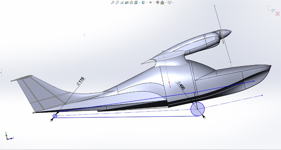

Мы приглашаем всех желающих к участию в данном проекте. Для начала мы хотели бы попросить этих желающих сделать расчет наших колес, ввиду того что изначально лодка Л-31 даже не предусматривала такой фишки - это был самолетик - лодочка. Лыжи можно было прикрутить болтами. Для снежных путешествий.
N106NE_00.jpg [ 59.64 КБ | Просмотров: 79612 ]
N106NE_01.jpg [ 55.48 КБ | Просмотров: 79612 ]
