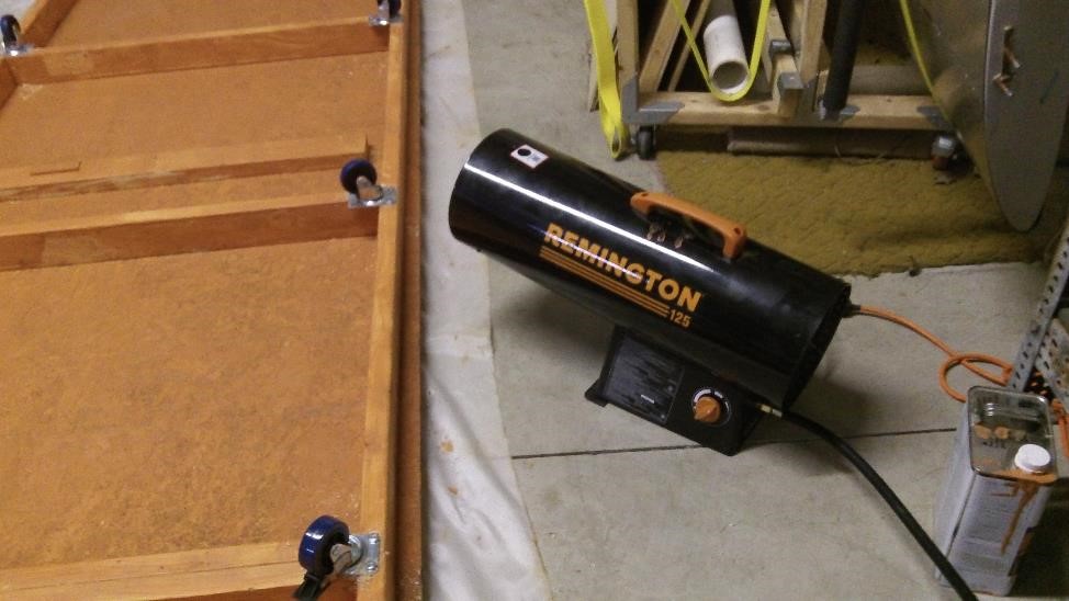

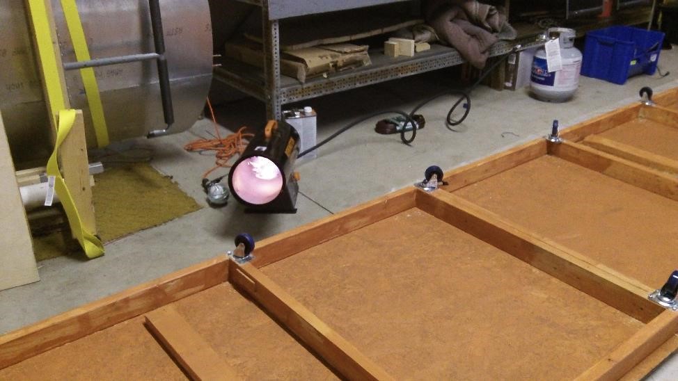

Закупили Углеткань и смолу ... Запаслись зимними видами отопления (на дворе за ангаром гуляет вьюга)
